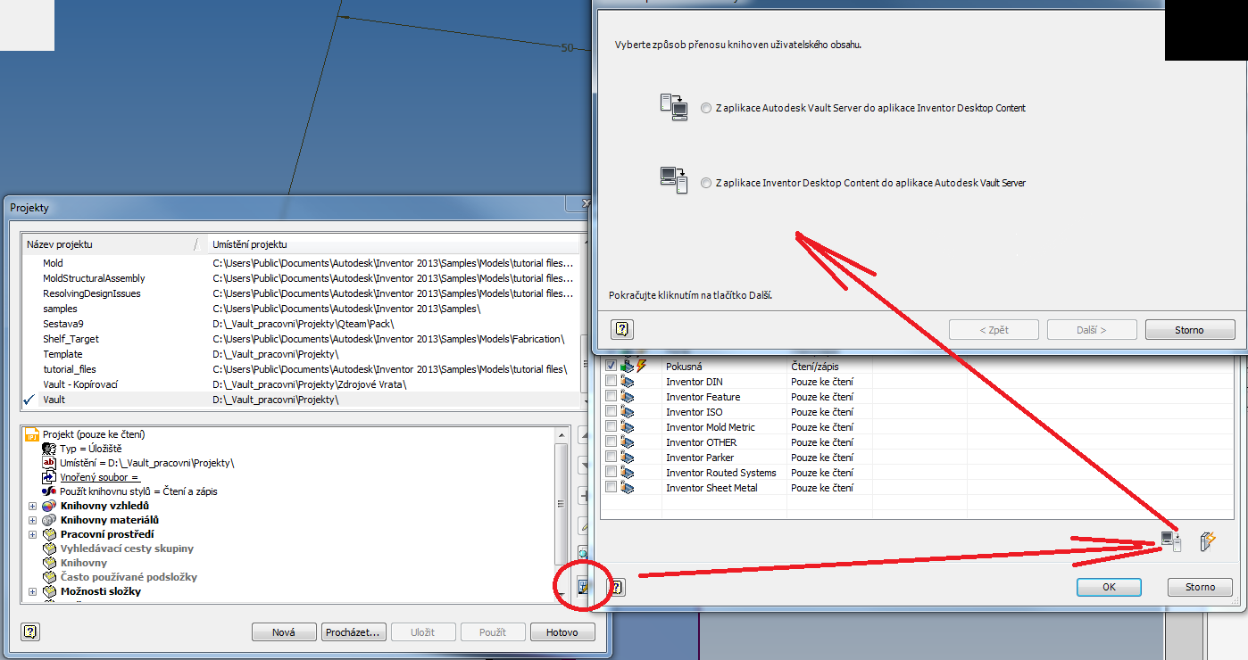

    <![CDATA[<strong>Autor:</strong> <a href="https://www.cadforum.cz/forum/member_profile.asp?PF=1030">Cheff</a><br /><strong>Předmět:</strong> 18781<br /><strong>Zasláno:</strong> 20.úno.2014 v 09:31<br /><br />Ono OC nejsou "jen" již vytvořené složky - hlavní soubory pro přenos obsahového centra jsou s koncovkou mdf / ldf (Vault server) resp. soubor *.idcl pro práci na lokálním OC. - Pokud potřebujete přenést i OC (jako databázi), tak musíte do projektového souboru a tam si soubor přenést ze serveru na lokální (viz přiložený soubor) - Tedy pokud máte OC ze "serveru" pokud máte v práci rovnou místní, tak stačí kopie souboru *.idcl <br /><br />Jinak kam umístíte *.idcl tak tamodtud musíte mít nastaveno jeho čtení... "umístění knihoven místního OC" (záložka Nástroje-&gt; Možnosti -&gt; Možnosti aplikace &gt; Obsah Centrum -&gt; místní obsah...) <br /><br /><img src="uploads/1030/Prenos_OC.png" border="0" /><span style="font-size:10px"><br /><br />Upravil Cheff - 20.úno.2014 v 09:34</span>]]>
