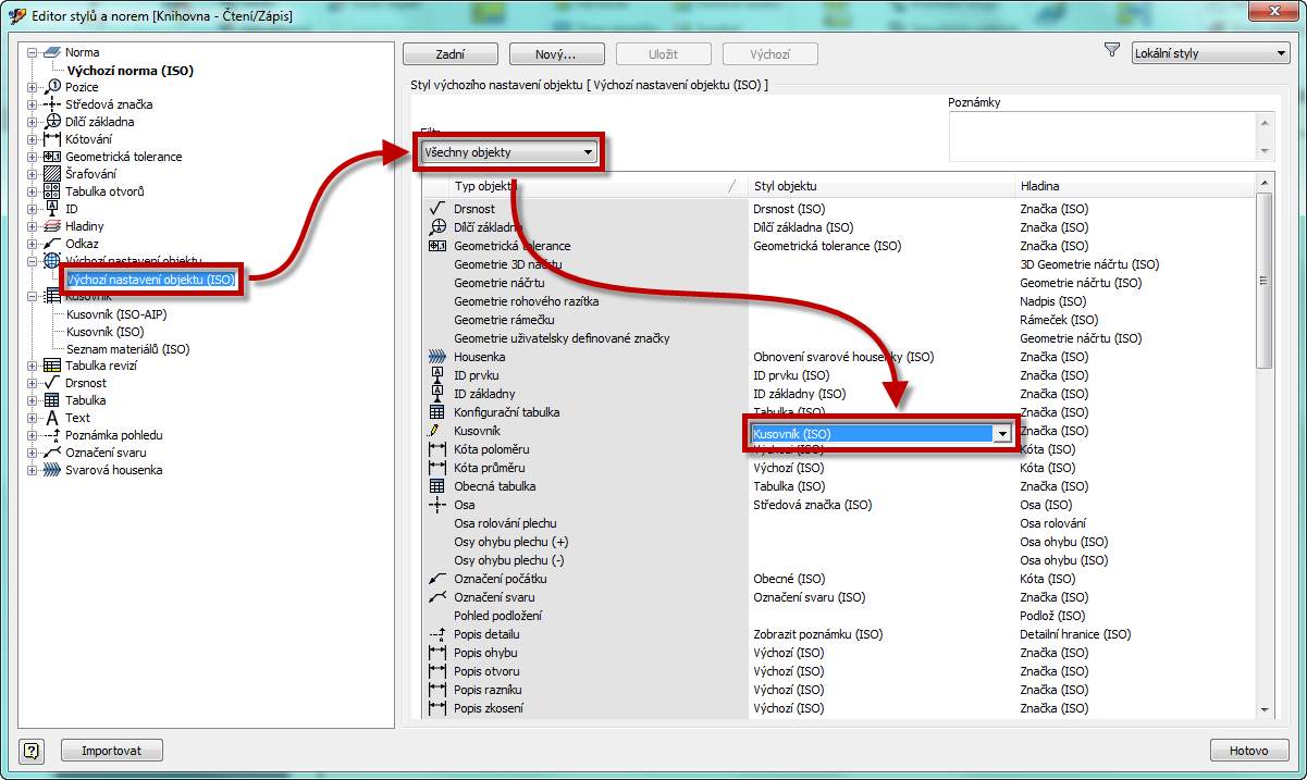

    <![CDATA[<strong>Autor:</strong> <a href="https://www.cadforum.cz/forum/member_profile.asp?PF=27404">Lubomír Polesný</a><br /><strong>Předmět:</strong> 18782<br /><strong>Zasláno:</strong> 24.úno.2014 v 18:58<br /><br />Dobrý den,<div>&nbsp;</div><div>skoro jste se trefil.</div><div>&nbsp;</div><div>Je to skutečně v Editoru stylů. Jen rozbalte položku "Výchozí nastavení objektu", kde vyberete styl výchozího nastavení objektu, např. "Výchozí nastavení objektu (ISO)". Vpravo vyberte položku "Kusovník" a ve sloupci "Styl objektu" vyberete styl kusovníku, který má být použit jako výchozí.</div><div>&nbsp;</div><div>Nezapomeňte styl výchozího nastavení objektu uložit do Knihovny stylů, aby tato změna platila pro všechny výkresy.</div><div>&nbsp;</div><div>&nbsp;<img src="uploads/27404/140224_1.png" height="717" width="1201" border="0" /></div>]]>

    <![CDATA[<strong>Autor:</strong> <a href="https://www.cadforum.cz/forum/member_profile.asp?PF=27404">Lubomír Polesný</a><br /><strong>Předmět:</strong> 18782<br /><strong>Zasláno:</strong> 19.úno.2014 v 13:23<br /><br />Dobrý den,<div>&nbsp;</div><div>alternativně (a možná výhodněji) lze nastavení pozic provést v dialogovém panelu Rozpiska (už v modelu sestavy - karta "Správa", panel "Správa", ikona "Rozpiska"). Zde si na záložce "Strukturované" nebo "Pouze součásti" můžete přetažením pomocí myši seřadit součásti nebo sestavy. Potom použijete ikonu "Přečíslovat položky". </div><div>Ve výkrese potom vložíte odpovídající kusovník (strukturovaný nebo pouze součásti). Čísla pozic odpovídají rozpisce. Setřídění podle čísel pozic lze v editaci kusovníku ve výkresu&nbsp;(ikona "Seřadit")</div>]]>

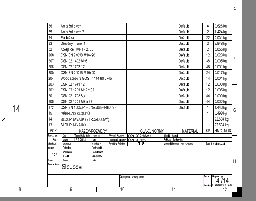

    <![CDATA[<strong>Autor:</strong> <a href="https://www.cadforum.cz/forum/member_profile.asp?PF=36556">Permonik</a><br /><strong>Předmět:</strong> 18782<br /><strong>Zasláno:</strong> 19.úno.2014 v 10:31<br /><br />Určitě mohu.<br><br><img src="uploads/36556/Screenshot_2014-02-19_10-28-10.jpg" height="655" width="833" border="0" />]]>

    <![CDATA[<strong>Autor:</strong> <a href="https://www.cadforum.cz/forum/member_profile.asp?PF=36556">Permonik</a><br /><strong>Předmět:</strong> 18782<br /><strong>Zasláno:</strong> 19.úno.2014 v 09:55<br /><br />Dobrý den,<br><br>dostal jsem za ukol udělat ze sestavy ve stepu výkresy. V sestavě jsou na přeskačku sestavy, normaliozvané díly a nenormalizované dily (v rozpisce se ve slopuci položka zobrazuje pod položkou 1 sestava nohy, 2 je ložiškp, atd.) Tak jsem si tam manualně přidal položku Předmět a do ni vyplnil čísla dle vlastního uvaženi a nasledně si kusovník upravil tak at mi taha pozice od tama.<br><br>Když&nbsp; ale vložim do výkresu kusovník a nechám seřadit položky od nejmenší po největši, tak mi to vypiše 1, 103, 105, 108, 2, 3, .... Jde to nějak nastavit tak aby to bylo 1, 2, 3, ... 103, 105, ... kromě toh, že tam mohu manualně dopsat nuly přrd jedničku?<br><br>Děkuji<br>]]>
