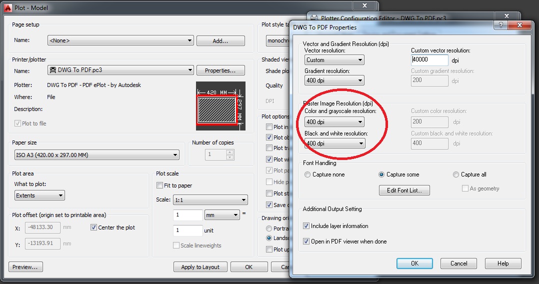

    <![CDATA[<strong>Autor:</strong> <a href="https://www.cadforum.cz/forum/member_profile.asp?PF=9">Vladimír Michl</a><br /><strong>Předmět:</strong> 18784<br /><strong>Zasláno:</strong> 19.úno.2014 v 15:17<br /><br />Ano, rozlišení je konfigurovatelné - používejte DWG to PDF.pc3.<div>&nbsp;</div><div>Příklad rozdílu kvality obrázku v implicitním 400dpi a uměle sníženém 150dpi (tisk na A4).</div><div>&nbsp;</div><div><a href="uploads/9/Motyl400.pdf" target="_blank" rel="nofollow">uploads/9/Motyl400.pdf</a></div><div><a href="uploads/9/Motyl150.pdf" target="_blank" rel="nofollow">uploads/9/Motyl150.pdf</a></div>]]>

    <![CDATA[<strong>Autor:</strong> <a href="https://www.cadforum.cz/forum/member_profile.asp?PF=762">Buba</a><br /><strong>Předmět:</strong> 18784<br /><strong>Zasláno:</strong> 19.úno.2014 v 15:12<br /><br /><p>Skúste si nastaviť väčšie rozlíšenie pre raster:</p><p><img src="uploads/762/dwg2pdf.jpg" height="568" width="1078" border="0" /></p>]]>

    <![CDATA[<strong>Autor:</strong> <a href="https://www.cadforum.cz/forum/member_profile.asp?PF=9468">Skolacik</a><br /><strong>Předmět:</strong> 18784<br /><strong>Zasláno:</strong> 19.úno.2014 v 13:09<br /><br /><p>Zdravim,</p><p>mam zasadny problem pri tlaci dwg do pdf suboru.&nbsp;<br>Ak pouzijem tlaciaren DWG to PDF, tak je pismo v pdf-ku pekne, hladke (aj pri vysokom zoome), ale vlozeny obrazok (raster/vizualizacia) je v slabej kvalite...je tam proste vela kompresia. vysledna velkost suboru je cca 450kB<br></p><p>Ak pouzijem tlaciaren Adobe PDF, a spravne si nastavim kompresiu, tak je vlozeny obrazok krasne hladny, aj velkos suboru cca 10 MB zodpoveda nekomprimovanemu TIFF obrazku, ale pismo je "kostrbate" (aj pri nizsom zoome). Pouzite je systemove pismo CENTURY GOTIC.&nbsp;<br><br>Nejake napady, ako sa z tejto, na prvy pohlad patovej, situacii dostat?&nbsp;<br><br></p><p>Dakujem</p>]]>
