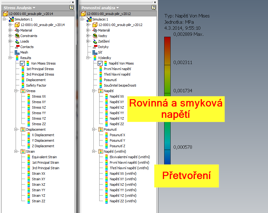

    <![CDATA[<strong>Autor:</strong> <a href="https://www.cadforum.cz/forum/member_profile.asp?PF=33734">PepaG</a><br /><strong>Předmět:</strong> 18799<br /><strong>Zasláno:</strong> 04.bře.2014 v 11:56<br /><br /><p>Díky, to mě nenapadlo, ono strain může být podle slovníku jak napětí, tak přetvoření (taky kmen mikroorganismů:), nicméně to přetvoření je logické. Když je nad ním displacement, tedy posunutí. A ještě daj do závorky, že vnitřní... Já to pořád říkám, že nejlepší jsou původní verze programů. AutoCAD mám anglický, tam žádné problémy nemám:) Děkuji za odpověď.</p><p>Josef Gruber</p>]]>

    <![CDATA[<strong>Autor:</strong> <a href="https://www.cadforum.cz/forum/member_profile.asp?PF=227">Martin Madaj</a><br /><strong>Předmět:</strong> 18799<br /><strong>Zasláno:</strong> 04.bře.2014 v 10:08<br /><br />Dobrý den,<div><br></div><div>popis je uveden v přiloženém obrázku. V české verzi Inventoru 2014 je bohužel zřejmě drobná chyba v překladu u pojmu Strain, který je přeložen jako Napětí (vnitřní), ale správně by mělo být Přetvoření.<img src="uploads/227/mkp.png" height="696" width="875" border="0" alt="MKP-popis" title="MKP-popis" /></div><div><br></div>]]>
