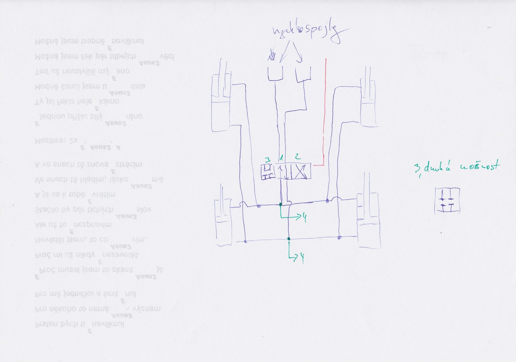

    <![CDATA[<strong>Autor:</strong> <a href="https://www.cadforum.cz/forum/member_profile.asp?PF=14270">bledo</a><br /><strong>Předmět:</strong> 18824<br /><strong>Zasláno:</strong> 27.úno.2014 v 12:21<br /><br />Podla mna by to možno šlo takýmto spôsobom len to ešte prepočítat a zvoliť ten delič:<div><br></div><div><img src="http://www.fastimages.eu/images/moznok&#111;nec.png" border="0" /></div><div><br></div><div><br></div>]]>

    <![CDATA[<strong>Autor:</strong> <a href="https://www.cadforum.cz/forum/member_profile.asp?PF=36556">Permonik</a><br /><strong>Předmět:</strong> 18824<br /><strong>Zasláno:</strong> 27.úno.2014 v 11:53<br /><br />Jo takhle, tak vlastně pujde olej z rychlspojky přes zubový dělič (1 vstup a 4 vystupy) do každeho pístu a vlastně to same bude na druhé větvi.<br>Ikdyž ted si nejsem jisty zda ten dělič pujde i opačně (4 vstupy a jeden vystup).... vcelku by zajimalo, jestli to pujde.<br>]]>

    <![CDATA[<strong>Autor:</strong> <a href="https://www.cadforum.cz/forum/member_profile.asp?PF=14270">bledo</a><br /><strong>Předmět:</strong> 18824<br /><strong>Zasláno:</strong> 27.úno.2014 v 06:31<br /><br />rozvadzač nepotrebujem zahrnut do schemy, lebo ovladanie je za rychlospojkami na traktore. Mne ide hlavne o to aby sa podarilo jednym prepnutim paky zdvyhnut vsetky valce naraz a potom spustit...&nbsp;<span style="color: rgb50, 61, 79; font-family: 'Lucida Grande', 'Trebuchet MS', Helvetica, Arial, sans-serif; font-size: 13px; line-height: 18.200000762939453px; : rgb236, 236, 236;">&nbsp;Ide o to že pri menšom prevedení zariadenia sa pri zdvíhaní ramien chovalo zariadenie tak že sa nezdvihli naraz ale zdvihlo najprv jedno a potom druhé rameno aj ked boli rovnako velké.</span>]]>

    <![CDATA[<strong>Autor:</strong> <a href="https://www.cadforum.cz/forum/member_profile.asp?PF=36556">Permonik</a><br /><strong>Předmět:</strong> 18824<br /><strong>Zasláno:</strong> 26.úno.2014 v 22:08<br /><br />Tak jsem na to letmo koukl a mělo být vypadat tak jak je to na obrázku.<br><img src="uploads/36556/SCN_0115.jpg" height="1226" width="1748" border="0" /><br>No v podstatě olej jde z rychlo spojek přes rozvaděč (teoretický by to mohlo jít přes ventily a to ted nevim jak to zapojít) a potom to jde do větví. <br>Ted nevim co myšleno ja ko zubový dělič, ale tipoval bych že to bude za rozvaděčem.<br>Ještě tam chybí pojístný ventil, ale možna už je na traktoru.<br>Zhruba asi vím na co to je. Ale přesně nevím jak to funguje<br>]]>

    <![CDATA[<strong>Autor:</strong> <a href="https://www.cadforum.cz/forum/member_profile.asp?PF=14270">bledo</a><br /><strong>Předmět:</strong> 18824<br /><strong>Zasláno:</strong> 26.úno.2014 v 18:26<br /><br /><p>Dneska som zistil že naozaj nebude fungovať ani jedna varianta. Potrebujem niečo čo rozdeli prietok rovnomerne na všetky štyri valce a čo najjednoduhšie... vedel by som to možno pomocou 3 obojsmerných deličov prietoku alebo jedneho s 1 vstupom a 4 vystupmi, ak také existujú len neviem či ventilový alebo zubový?&nbsp; A ten škrtiaci ventil s tým jednosmerným ventilom maju byt v strede pri rýchlospojke, len pre moju opravu som si všimol... &nbsp;</p><p>No je to na take zariadenie ktoré bude mať dve ramená dlhé asi 3 m každe&nbsp; a tie sa budu pri kyprení pody spušťať dole ... Bude to ťahať traktor, ktorý by mal dávať prietok cca 100 l/min a tlak asi do 20 MPa z rýchlospojky. Valce budeme využívať z ineho zariadenia takže tie su už dané...&nbsp;</p><p>Dakujem že sa na to pozrieš...&nbsp;</p>]]>

    <![CDATA[<strong>Autor:</strong> <a href="https://www.cadforum.cz/forum/member_profile.asp?PF=36556">Permonik</a><br /><strong>Předmět:</strong> 18824<br /><strong>Zasláno:</strong> 26.úno.2014 v 16:42<br /><br />Zaručeně nebude fungovat ani jedna varianta.<br>Olej do válcu teče, ale nevytika. A nebo vytika ale nepřitika (Varianta tudiž umožni pouze fazi 1, varianta 2 nebudu vůbec fungovat.)<br>Večer se na to zkusim mrknut a podivám se do skript.<br>Jsem z oboru, ale menší jenoduché schémata dokaži vytvořit.<br>Mohu se zeptat do čeho to je (jakohé stroje a jak velké to cca je?)<br>]]>

    <![CDATA[<strong>Autor:</strong> <a href="https://www.cadforum.cz/forum/member_profile.asp?PF=856">flesar</a><br /><strong>Předmět:</strong> 18824<br /><strong>Zasláno:</strong> 25.úno.2014 v 18:35<br /><br />Nejsem až tak vzdělán v oboru hydrauliky, ale myslím že varianta B vám nebude fungovat. Množství oleje před pístem a za pístem je jiné, takže bude i jiný zdvih válců umístěných v náčrtu nad sebou.<br>Nevím jaké máte požadavky na synchronizaci pohybu, nejspíš bych volil čtyřsekční zubový dělič.<br><br>]]>

    <![CDATA[<strong>Autor:</strong> <a href="https://www.cadforum.cz/forum/member_profile.asp?PF=14270">bledo</a><br /><strong>Předmět:</strong> 18824<br /><strong>Zasláno:</strong> 25.úno.2014 v 15:35<br /><br /><p ="Ms&#111;normal">1. obrazok = realna situacia 2 valce na lavej strane za seboua&nbsp;2 na pravej strane za sebou.<o:p></o:p></p><p ="MsoListParagraphCxSpFirst" style="margin-left:54.0pt;mso-add-space:  auto;text-indent:-36.0pt;mso-list:l0 level1 lfo1"><!--if !supLists-->I.<span style="font-size: 7pt; line-height: normal; font-family: 'Times New Roman';">&nbsp;&nbsp;&nbsp;&nbsp;&nbsp;&nbsp;&nbsp;&nbsp;&nbsp;&nbsp;&nbsp;&nbsp;&nbsp;&nbsp;&nbsp;&nbsp;&nbsp;&nbsp;&nbsp;</span><!---->Faza = dva lave valce sa stiahnu naraz s&nbsp;dvomapravymi valcami a&nbsp;tym zdvihnú ramená <o:p></o:p></p><p ="MsoListParagraphCxSpLast" style="margin-left:54.0pt;mso-add-space:auto;  text-indent:-36.0pt;mso-list:l0 level1 lfo1"><!--if !supLists-->II.<span style="font-size: 7pt; line-height: normal; font-family: 'Times New Roman';">&nbsp;&nbsp;&nbsp;&nbsp;&nbsp;&nbsp;&nbsp;&nbsp;&nbsp;&nbsp;&nbsp;&nbsp;&nbsp;&nbsp;&nbsp;&nbsp;&nbsp;</span><!---->Faza = dva lave valce sa vytlačia naraz s&nbsp;dvomapravymi valcami a&nbsp;tym spustia ramená <o:p></o:p></p><p ="Ms&#111;normal">2. obrazok = chcel by som počut vas nazor ci by to mohlo fungovatlepšie vo variante „A“ alebo „B“, t.j. seriovo alebo paralelne?<o:p></o:p></p><p ="Ms&#111;normal"><img src="http://www.fastimages.eu/images/1wjw.jpg" border="0" /></p><p ="Ms&#111;normal"><img src="http://www.fastimages.eu/images/2zqz.jpg" border="0" /></p><p ="Ms&#111;normal"><br></p><p ="Ms&#111;normal">Dakujem.</p><p ="Ms&#111;normal"><span style="line-height: 1.4;"><br></span></p><p ="Ms&#111;normal"><br></p><p ="Ms&#111;normal"><br></p>]]>
