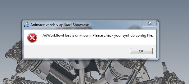

    <![CDATA[<strong>Autor:</strong> <a href="https://www.cadforum.cz/forum/member_profile.asp?PF=55050">RostaB</a><br /><strong>Předmět:</strong> 18852<br /><strong>Zasláno:</strong> 28.úno.2014 v 22:14<br /><br /> Funguje to perfektně. Děkuji za pomoc.]]>

    <![CDATA[<strong>Autor:</strong> <a href="https://www.cadforum.cz/forum/member_profile.asp?PF=9">Vladimír Michl</a><br /><strong>Předmět:</strong> 18852<br /><strong>Zasláno:</strong> 28.úno.2014 v 19:56<br /><br /><p>Zkuste ruční načtení - viz:</p><p><a href="http://www.cadforum.cz/cadforum/animace-vazeb-v-showcase-adworkflowhost-is-unknown-tip9717">http://www.cadforum.cz/cadforum/animace-vazeb-v-showcase-adworkflowhost-is-unknown-tip9717</a></p>]]>

    <![CDATA[<strong>Autor:</strong> <a href="https://www.cadforum.cz/forum/member_profile.asp?PF=55050">RostaB</a><br /><strong>Předmět:</strong> 18852<br /><strong>Zasláno:</strong> 28.úno.2014 v 19:20<br /><br /><font face="Geneva, Arial, Helvetica, sans-serif" size="2"><span style="line-height: 1.4;">Dobrý den,</span></font><div><font face="Geneva, Arial, Helvetica, sans-serif" size="2">pokouším se udělat animaci sestavy v Showcase 2014, ale ikdyž to dělám přesně jako je ukázáno na všech videích s touto problematikou, tak nejsem schopen převést vazby z Inventoru. Přeinstaloval jsem Showcase několikrát a také nainstaloval všechny potřebné aktualizace, ale nic. Nevíte kde je chyba?</font><img src="uploads/55050/Showcase_2014_chyba.JPG" height="271" width="609" border="0" /></div>]]>
