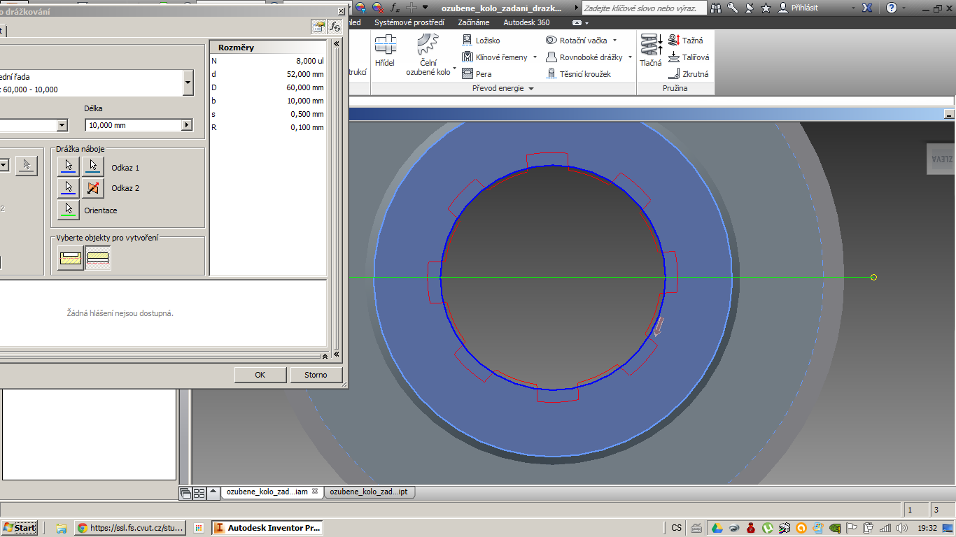

    <![CDATA[<strong>Autor:</strong> <a href="https://www.cadforum.cz/forum/member_profile.asp?PF=71">Pavel Žáček</a><br /><strong>Předmět:</strong> 18854<br /><strong>Zasláno:</strong> 03.bře.2014 v 07:08<br /><br />Při vytváření se drážkování ptá na orientaci. Vytvořte si předem vhodnou pracovní rovinu, na kterou ho pak zorientujete.]]>

    <![CDATA[<strong>Autor:</strong> <a href="https://www.cadforum.cz/forum/member_profile.asp?PF=55053">vbnm</a><br /><strong>Předmět:</strong> 18854<br /><strong>Zasláno:</strong> 28.úno.2014 v 20:03<br /><br />Zdravím,&nbsp;<div>chci se zeptat, dělám rovnoboké drážkování, chci ho natočit. Krok je nastaven ale na 5° což je příliš. Zkoušel jsem požadovaný úhel natočení zadat ručně (číslem) což udělá to že se drážkování natočí a během okamžiku se vrátí zpět do základní pozice. Dá se někde nastavit krok nebo máte jiný nápad jak drážkování otočit? Předem dík.&nbsp;<div><br></div><div><br></div><div><img src="uploads/55053/drazkovani.png" height="768" width="1366" border="0" /><div><br></div></div></div>]]>
