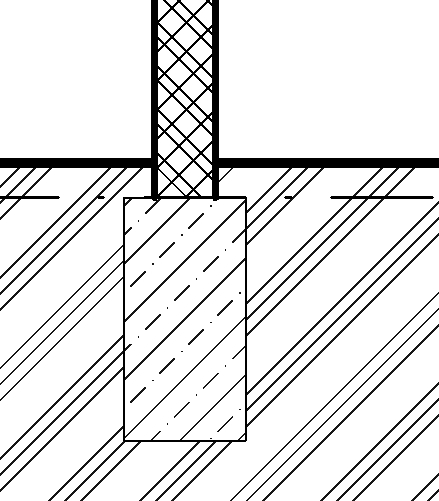

  <item>
   <title><![CDATA[změna tloušťky čáry v řezu : To je &#345;e&#353;en&#237;, kter&#233; vyhov&#237; 9 z...]]></title>
   <link>https://www.cadforum.cz/forum/forum_posts.asp?TID=18869&amp;PID=84618&amp;title=zmena-tloustky-cary-v-rezu#84618</link>
   <description>
    <![CDATA[<strong>Autor:</strong> <a href="https://www.cadforum.cz/forum/member_profile.asp?PF=74">Peter Jirat</a><br /><strong>Předmět:</strong> 18869<br /><strong>Zasláno:</strong> 04.bře.2014 v 08:20<br /><br />To je řešení, které vyhoví 9 z 10 uživatelů, tomu poslednímu je to jedno :-) jen je pak potřeba zvážit, zda už není jednodušší pouze přepsat čáry v řezu u některých entit a doplnit je tlustými detailovými čárami - to už je projekt od projektu různé.]]>
   </description>
   <pubDate>Tue, 04 Mar 2014 08:20:29 +0000</pubDate>
   <guid isPermaLink="true">https://www.cadforum.cz/forum/forum_posts.asp?TID=18869&amp;PID=84618&amp;title=zmena-tloustky-cary-v-rezu#84618</guid>
  </item> 
  <item>
   <title><![CDATA[změna tloušťky čáry v řezu : Zdrav&#237;m,doporu&#269;ujem pou&#382;&#237;va&#357; vymodelovan&#253;...]]></title>
   <link>https://www.cadforum.cz/forum/forum_posts.asp?TID=18869&amp;PID=84611&amp;title=zmena-tloustky-cary-v-rezu#84611</link>
   <description>
    <![CDATA[<strong>Autor:</strong> <a href="https://www.cadforum.cz/forum/member_profile.asp?PF=1674">varas</a><br /><strong>Předmět:</strong> 18869<br /><strong>Zasláno:</strong> 03.bře.2014 v 21:07<br /><br />Zdravím,<div><br></div><div>doporučujem používať vymodelovaný terén v 3D pohľadoch alebo perspektívach, alebo pri bilancii výkopov, no v rezoch si ho vždy vypnem a nakreslím pomocou vyplnenej oblasti. tam je možné nastaviť hrúbky čiar. obrysom konštrukcie pod terénom priradím tenkú čiaru a časť základového pásu od terénu hore prekreslím hrubou čiarou.&nbsp;</div>]]>
   </description>
   <pubDate>Mon, 03 Mar 2014 21:07:52 +0000</pubDate>
   <guid isPermaLink="true">https://www.cadforum.cz/forum/forum_posts.asp?TID=18869&amp;PID=84611&amp;title=zmena-tloustky-cary-v-rezu#84611</guid>
  </item> 

   <title><![CDATA[změna tloušťky čáry v řezu : Ano ter&#233;n je tvo&#345;en jen n&#225;strojem...]]></title>
   <link>https://www.cadforum.cz/forum/forum_posts.asp?TID=18869&amp;PID=84605&amp;title=zmena-tloustky-cary-v-rezu#84605</link>
   <description>
    <![CDATA[<strong>Autor:</strong> <a href="https://www.cadforum.cz/forum/member_profile.asp?PF=513">Mikemamm</a><br /><strong>Předmět:</strong> 18869<br /><strong>Zasláno:</strong> 03.bře.2014 v 15:59<br /><br /><img src="uploads/513/revit_dotaz.jpg" border="0" /><br />Ano terén je tvořen jen nástrojem terén, tedy není to těleso. U tělesa se to ovlivnit dá. <br />Nicméně jde mi o ty tlusté čáry zdi, které zabíhají pod terén... nejedná se jen o tento případ, dá se to promítnout na více věcí a proto mne to zajímá jak upravit jen část čáry konstrukce.<br />V acadu bych jí rozdělil a ten kousek dal jinou tloušťku.]]>
   </description>
   <pubDate>Mon, 03 Mar 2014 15:59:11 +0000</pubDate>
   <guid isPermaLink="true">https://www.cadforum.cz/forum/forum_posts.asp?TID=18869&amp;PID=84605&amp;title=zmena-tloustky-cary-v-rezu#84605</guid>
  </item> 
  <item>
   <title><![CDATA[změna tloušťky čáry v řezu : Jestli m&#225;te ter&#233;n jako &amp;#034;ter&#233;n&amp;#034;...]]></title>
   <link>https://www.cadforum.cz/forum/forum_posts.asp?TID=18869&amp;PID=84603&amp;title=zmena-tloustky-cary-v-rezu#84603</link>
   <description>
    <![CDATA[<strong>Autor:</strong> <a href="https://www.cadforum.cz/forum/member_profile.asp?PF=74">Peter Jirat</a><br /><strong>Předmět:</strong> 18869<br /><strong>Zasláno:</strong> 03.bře.2014 v 15:48<br /><br />Jestli máte terén jako "terén" tedy Toposurface, tak to asi nijak nespojíte &nbsp;a tím i neovlivníte, jak bude spoj mezi zdí a terénem tlustý. "Terén" je plochou, nikoliv objemem, proto se tlustě vykresluje pouze profil terénu a už ne něco v něm.<div>Ale jak čtu původní dotaz, tak jsem ho možná přesně nepochopil, obrázek by napověděl více :-)</div>]]>
   </description>
   <pubDate>Mon, 03 Mar 2014 15:48:45 +0000</pubDate>
   <guid isPermaLink="true">https://www.cadforum.cz/forum/forum_posts.asp?TID=18869&amp;PID=84603&amp;title=zmena-tloustky-cary-v-rezu#84603</guid>

   <title><![CDATA[změna tloušťky čáry v řezu : Zdrav&#237;m, asi potupn&#253; dotaz, ale...]]></title>
   <link>https://www.cadforum.cz/forum/forum_posts.asp?TID=18869&amp;PID=84600&amp;title=zmena-tloustky-cary-v-rezu#84600</link>
   <description>
    <![CDATA[<strong>Autor:</strong> <a href="https://www.cadforum.cz/forum/member_profile.asp?PF=513">Mikemamm</a><br /><strong>Předmět:</strong> 18869<br /><strong>Zasláno:</strong> 03.bře.2014 v 15:12<br /><br />Zdravím, asi potupný dotaz, ale jak změnit část tlusté čáry např zdiva, které jde k základu a kousek zdiva je pod terénem ? Jedná se mi jen o tento kousek čáry pod terénem,  vždy se mi podaří jen celá čára.<br />Děkuji]]>
   </description>
   <pubDate>Mon, 03 Mar 2014 15:12:13 +0000</pubDate>
   <guid isPermaLink="true">https://www.cadforum.cz/forum/forum_posts.asp?TID=18869&amp;PID=84600&amp;title=zmena-tloustky-cary-v-rezu#84600</guid>
  </item> 
