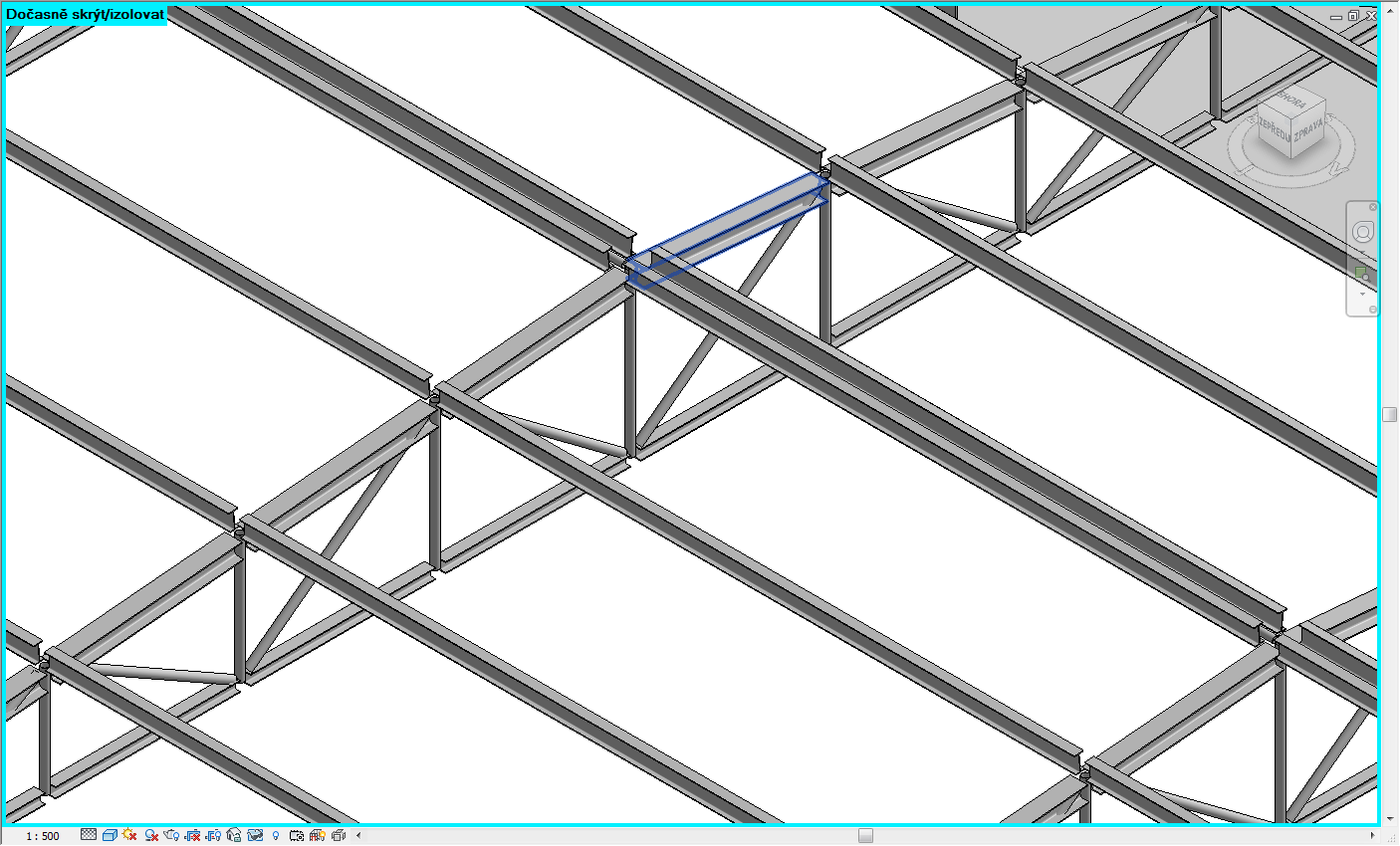

    <![CDATA[<strong>Autor:</strong> <a href="https://www.cadforum.cz/forum/member_profile.asp?PF=9318">Kubena</a><br /><strong>Předmět:</strong> 18944<br /><strong>Zasláno:</strong> 14.bře.2014 v 14:35<br /><br />Kontinuální nastavení mám jak u vaznic, tak i vazníku. Přesto je každý prvek vykreslen zvlášť. Hlavně u vazníku to vypadá divně. Samozřejmě se dá každý prvek ručně opravit, ale o tom to snad není.]]>

    <![CDATA[<strong>Autor:</strong> <a href="https://www.cadforum.cz/forum/member_profile.asp?PF=51828">martin.biras</a><br /><strong>Předmět:</strong> 18944<br /><strong>Zasláno:</strong> 14.bře.2014 v 13:59<br /><br />Skuste se podivat prosim jestli mate na katre Purlins odkliknutu volbu Continuous purlins<div><img src="uploads/51828/qwe.jpg" height="417" width="617" border="0" /></div>]]>

    <![CDATA[<strong>Autor:</strong> <a href="https://www.cadforum.cz/forum/member_profile.asp?PF=9318">Kubena</a><br /><strong>Předmět:</strong> 18944<br /><strong>Zasláno:</strong> 14.bře.2014 v 11:44<br /><br />Dobrý den, v Revitu 2014 používám Frame Generator, ale potřebuji, aby se konstrukce (vazníky) nedělily na jednotlivé prvky. Zřejmě se to dá nastavit někde ve volbách, jenže nemůžu najít. Nebo budou konstrukce vypadat vždy jako skládačka? Děkuji předem za radu.<div><img src="uploads/9318/K&#111;nstrukce.png" height="850" width="1406" border="0" align="middle" /></div>]]>
