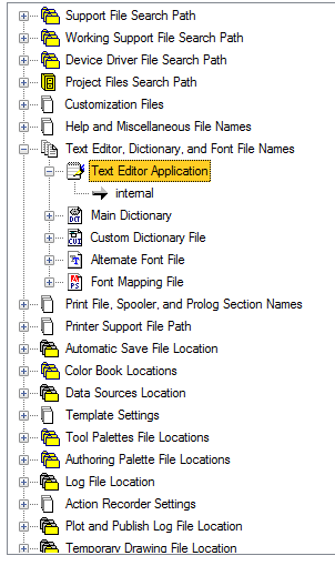

    <![CDATA[<strong>Autor:</strong> <a href="https://www.cadforum.cz/forum/member_profile.asp?PF=16010">johnytt</a><br /><strong>Předmět:</strong> 18950<br /><strong>Zasláno:</strong> 14.bře.2014 v 17:20<br /><br />Problém vyriešený :)<br><br>Len som to premenoval na Internal a funguje.&nbsp;<br><br>Opäť ďakujem za pomoc ! :)]]>

    <![CDATA[<strong>Autor:</strong> <a href="https://www.cadforum.cz/forum/member_profile.asp?PF=16010">johnytt</a><br /><strong>Předmět:</strong> 18950<br /><strong>Zasláno:</strong> 14.bře.2014 v 17:08<br /><br />mám anglickú verziu a v tej prvej zložke na ktoru ste ma upozornili mam namiesto internal vnitrni. Može byt chyba to že je to tam po česky napísané ? resp kde najdem texeditor.exe ?]]>

    <![CDATA[<strong>Autor:</strong> <a href="https://www.cadforum.cz/forum/member_profile.asp?PF=1753">splonk</a><br /><strong>Předmět:</strong> 18950<br /><strong>Zasláno:</strong> 14.bře.2014 v 16:55<br /><br />Vvypada to, ze mate nastaveno, aby AutoCAD pro upravu Mtextu pouzival jiny (externi) editor.. (nevim jestli schvalne nebo ne). Podivejte se prosim do _OPTIONS na prvni zalozce... TextEditor... a pokud je tam neco jineho nez "internak" tak...<div><br></div><div><img src="uploads/1753/2014_03_14-Opti&#111;ns_MText.png" height="528" width="302" border="0" /><br></div>]]>

    <![CDATA[<strong>Autor:</strong> <a href="https://www.cadforum.cz/forum/member_profile.asp?PF=16010">johnytt</a><br /><strong>Předmět:</strong> 18950<br /><strong>Zasláno:</strong> 14.bře.2014 v 16:41<br /><br />Ahojte<br>Ked si už myslím že to ide tak ako má zas sa niečo stane :(&nbsp;<br>Každý rok si do iného nevého počítača kupujeme najnovší AutoCad. Inštalácia bola rýchla spustenie fajn. Nahrali sme si tam svoje klavesové skratky a používali. Až kým som nepoužil funkciu mtext. Pri jej zadaní v príkazovom riadku vypísalo : cannot find shell program . Neviem čo stím preinštalovanie sme skúsili a to isté.&nbsp;]]>
