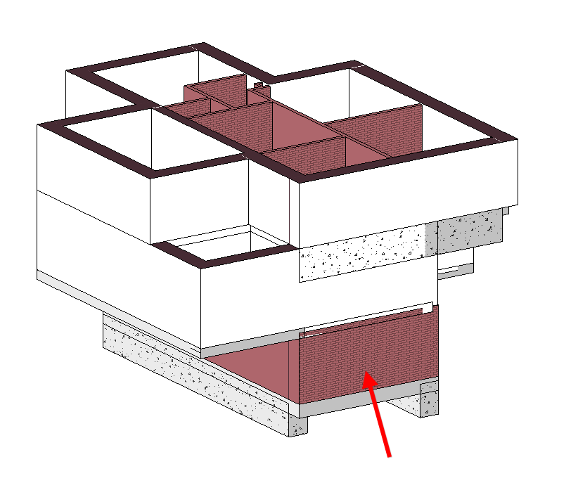

   <title><![CDATA[Základové pasy – Chybné zobrazení x přiřazení? : D&#283;kuji V&#225;m za rady. ]]></title>
   <link>https://www.cadforum.cz/forum/forum_posts.asp?TID=18951&amp;PID=84896&amp;title=zakladove-pasy-chybne-zobrazeni-x-prirazeni#84896</link>
   <description>
    <![CDATA[<strong>Autor:</strong> <a href="https://www.cadforum.cz/forum/member_profile.asp?PF=270">PepaR</a><br /><strong>Předmět:</strong> 18951<br /><strong>Zasláno:</strong> 15.bře.2014 v 23:30<br /><br />Děkuji Vám za rady.]]>

    <![CDATA[<strong>Autor:</strong> <a href="https://www.cadforum.cz/forum/member_profile.asp?PF=45">statecny</a><br /><strong>Předmět:</strong> 18951<br /><strong>Zasláno:</strong> 15.bře.2014 v 22:46<br /><br /><P>Vypadá to na chybku programu. Geometrie podlahy v suterénu je spojena se stěnami a při vložení pasu se tento vkládá s nulovou délkou - proto není zobrazen. </P><DIV></DIV>Pomůže odpojení geometrie, vložení pasu a opětovné připojení geometrie.]]>

    <![CDATA[<strong>Autor:</strong> <a href="https://www.cadforum.cz/forum/member_profile.asp?PF=212">IvanaV</a><br /><strong>Předmět:</strong> 18951<br /><strong>Zasláno:</strong> 15.bře.2014 v 15:28<br /><br /><p>Přijde mi, že je to o zavazbení prvků v modelu. V půdorysu nějaké vazby jsou.</p><p>Jakmile se zeď připojí nahoře, základ se objeví nebo lze přidat. U obou těch kratších stěn v suterénu pomůže Attach nebo Dettach.</p>]]>
   </description>

    <![CDATA[<strong>Autor:</strong> <a href="https://www.cadforum.cz/forum/member_profile.asp?PF=270">PepaR</a><br /><strong>Předmět:</strong> 18951<br /><strong>Zasláno:</strong> 15.bře.2014 v 12:35<br /><br />Dobrý den,<div><br></div><div>v projektu studenta jsem narazil na zvláštní chování základů, kdy nelze přiřadit stěně základový pas. Resp. po vybrání stěny se pas nezobrazí. Zajímavé je, pokud tutéž stěnu „<i>OBVODOVA_SUTEREN</i>“ zduplikuji (neprovedu žádnou změnu ve vlastnostech stěny) a změním typ stěny na zduplikovaný pokusím se o opětovné přiřazení základového pasu, tak je vše již v pořádku.</div><div><img src="uploads/270/Revit_2014_Zaklady_upr.png" height="697" width="822" border="0" /><br></div><div><br></div><div>Nevíte, kde by mohla být příčina? Chybka programu? Pokud ano, tak je zvláštní, že obdobně se to chová v Revitu 2013 i 2014.</div><div><br></div><div>Odkaz na soubor projektu:&nbsp;<a href="http://goo.gl/gKHoFn" target="_blank" rel="nofollow">http://goo.gl/gKHoFn</a></div><div><br></div><div><br></div><div>Předem děkuji za případné rady</div>]]>
