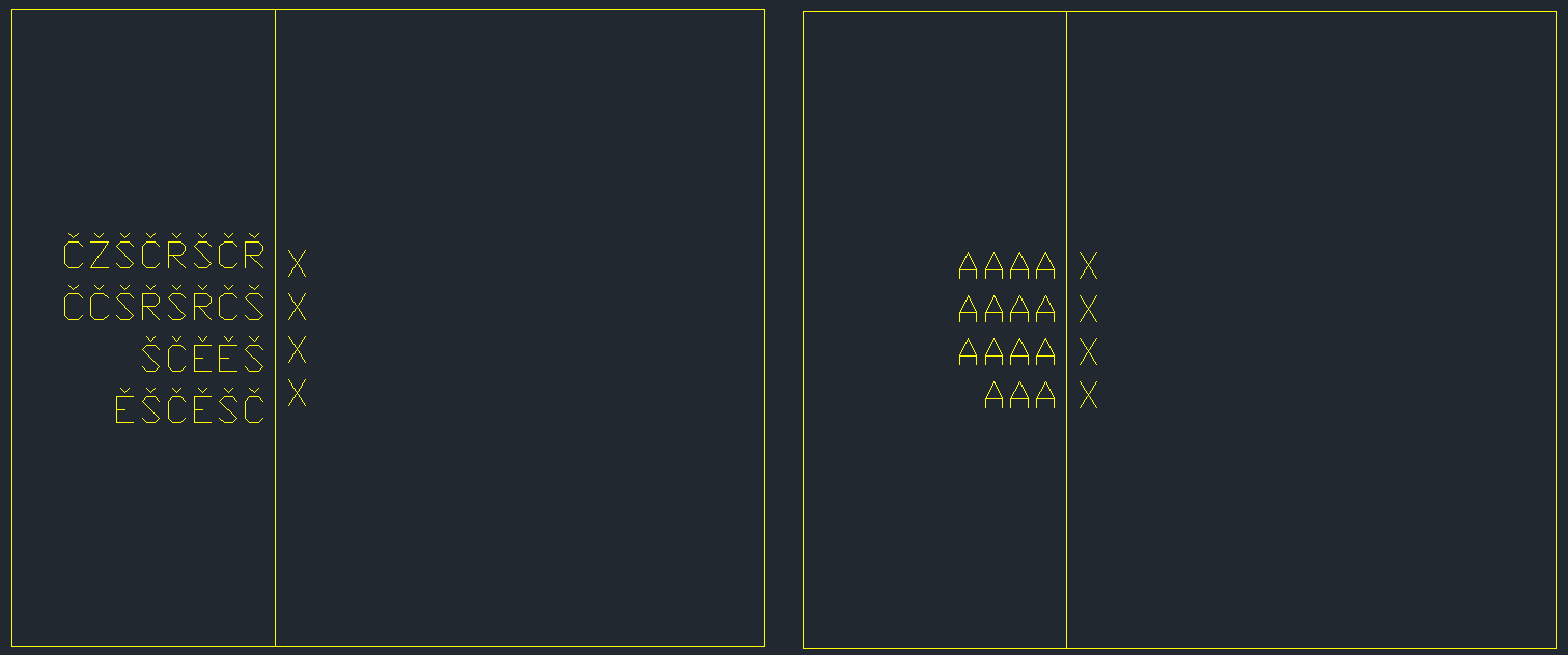

    <![CDATA[<strong>Autor:</strong> <a href="https://www.cadforum.cz/forum/member_profile.asp?PF=3130">zdrk</a><br /><strong>Předmět:</strong> 18978<br /><strong>Zasláno:</strong> 20.bře.2014 v 17:59<br /><br />Už s tím zápasím asi 4 roky. Vždy jsem doufal, že v další verzi doplní možnost rozteč řádků i do tabulek. A stále nic.<br />Fontů je moc, chce to takový, který zmenšuje písmeno s diakritikou (ten txt.shx to dělá u písmen ÝÁÍÉ. U písmen s háčkem bohužel ne.]]>

    <![CDATA[<strong>Autor:</strong> <a href="https://www.cadforum.cz/forum/member_profile.asp?PF=3130">zdrk</a><br /><strong>Předmět:</strong> 18978<br /><strong>Zasláno:</strong> 20.bře.2014 v 15:20<br /><br />Tak to dělaji písmena s háčkem. Ve zkušebním textu jsem je neměl, tak to bylo v pohodě. Chce to jiný font.]]>

    <![CDATA[<strong>Autor:</strong> <a href="https://www.cadforum.cz/forum/member_profile.asp?PF=13771">Firestone</a><br /><strong>Předmět:</strong> 18978<br /><strong>Zasláno:</strong> 20.bře.2014 v 12:53<br /><br />Díky za typ, ale evidentně tomu nesvědčí naše diakritika. Pokud jsem zkusil ono txt.shx, tak se to chová následovně...<img src="uploads/13771/asda.PNG" height="632" width="1512" border="0" />]]>
