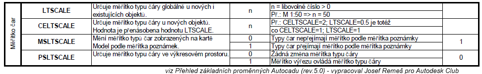

    <![CDATA[<strong>Autor:</strong> <a href="https://www.cadforum.cz/forum/member_profile.asp?PF=161">alfred</a><br /><strong>Předmět:</strong> 19003<br /><strong>Zasláno:</strong> 23.bře.2014 v 20:45<br /><br />V rozvržení změňte nastavení &#091;VAR&#093;PSLTSCALE&#091;/VAR&#093;.<br>Pak upravte &#091;CMD&#093;TČMĚŘ&#091;/CMD&#093; <em>(_LTSCALE)</em>.<br><br><br><br><br>]]>

    <![CDATA[<strong>Autor:</strong> <a href="https://www.cadforum.cz/forum/member_profile.asp?PF=81">vbehun</a><br /><strong>Předmět:</strong> 19003<br /><strong>Zasláno:</strong> 23.bře.2014 v 19:47<br /><br />Pokud nepoužíváte měřítko poznámek, zkuste nastavit hodnotu proměnné MSLTSCALE&nbsp; na 0.<br>Hodnoty:<br>0 ... Typy čar zobrazené na kartě Model nepřejímají měřítko podle měřítka poznámky<br>1 ... Typy čar zobrazené na kartě Model přejímají měřítko podle měřítka poznámky<br>---<br>Nastavení je možno změnit rovněž v dialogu "Typ čáry".<br>---<br>Zde je obrázek pana kolegy Remeše k proměnným, vztahujícím se k měřítku čar.<br><img src="uploads/81/line-scale.png" height="150" width="972" border="0" /><br>---<br>Nemůžete ten doličný předmět zaslat jako ukázku nebo uložit do veřejně přístupného úložiště?<br><span style="font-size:10px"><br /><br />Upravil vbehun - 23.bře.2014 v 20:04</span>]]>

    <![CDATA[<strong>Autor:</strong> <a href="https://www.cadforum.cz/forum/member_profile.asp?PF=51828">martin.biras</a><br /><strong>Předmět:</strong> 19003<br /><strong>Zasláno:</strong> 23.bře.2014 v 19:42<br /><br /><p>Skúste prosím nastaviť premennú&nbsp;PSLTSCALE&nbsp;na 0, a následne regenerujte výkres. Z Vášho popisu to vypadá na to že výkr. priestor (rozvržení) používa vlastné nastavenie merítka</p>]]>

   <title><![CDATA[Zobrazení čar : Dobr&#253; den,m&#225;m probl&#233;m, v modelov&#233;m...]]></title>
   <link>https://www.cadforum.cz/forum/forum_posts.asp?TID=19003&amp;PID=85093&amp;title=zobrazeni-car#85093</link>
   <description>
    <![CDATA[<strong>Autor:</strong> <a href="https://www.cadforum.cz/forum/member_profile.asp?PF=27841">Martynez</a><br /><strong>Předmět:</strong> 19003<br /><strong>Zasláno:</strong> 23.bře.2014 v 18:11<br /><br />Dobrý den,<br><br>mám problém, v modelovém prostoru se mi čerchovaná čára zobrazí jako plná pro určité měřítko, kdežto v rozvržení je čerchovaná, nevíte jak nastavit, aby čerchovaná byla jak v modelu, tak v rozvržení. Děkuji<br>]]>
   </description>
   <pubDate>Sun, 23 Mar 2014 18:11:16 +0000</pubDate>
   <guid isPermaLink="true">https://www.cadforum.cz/forum/forum_posts.asp?TID=19003&amp;PID=85093&amp;title=zobrazeni-car#85093</guid>
  </item> 
