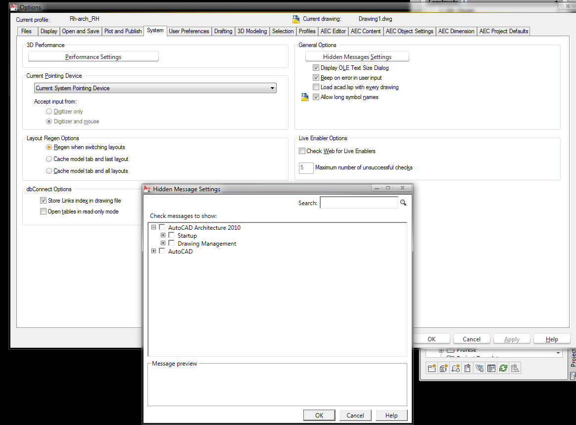

    <![CDATA[<strong>Autor:</strong> <a href="https://www.cadforum.cz/forum/member_profile.asp?PF=55555">MarekN</a><br /><strong>Předmět:</strong> 19049<br /><strong>Zasláno:</strong> 01.dub.2014 v 09:40<br /><br />... to je přesně ono, vřelý dík. Zdraví M. Nový&nbsp;]]>

    <![CDATA[<strong>Autor:</strong> <a href="https://www.cadforum.cz/forum/member_profile.asp?PF=1753">splonk</a><br /><strong>Předmět:</strong> 19049<br /><strong>Zasláno:</strong> 01.dub.2014 v 09:25<br /><br />Dobry den,<div>zkuste se podivat v _OPTIONS na zalozce System... pak je tam tlacitko Hidden Messages Setting... viz.obr.</div><div><img src="uploads/1753/2014_04_01_01.png" height="858" width="1164" border="0" /><br></div>]]>

    <![CDATA[<strong>Autor:</strong> <a href="https://www.cadforum.cz/forum/member_profile.asp?PF=55555">MarekN</a><br /><strong>Předmět:</strong> 19049<br /><strong>Zasláno:</strong> 01.dub.2014 v 08:07<br /><br /><p>Dobrý den, bohužel jsem při vykreslování do plt souboru v dialogovém panelu, který upozorňuje na přepis stávajícího plt souboru zatrhl možnost přepisovat stávající soubory bez upozornění. Byl to nesmysl a já bych rád uvedl tuto možnost do původního stavu. Můžete mi poradit, jakým způsobem toho lze docílit. V diskuzích jsem pro tento případ nic nenašel. Děkuji. M. Nový</p>]]>
