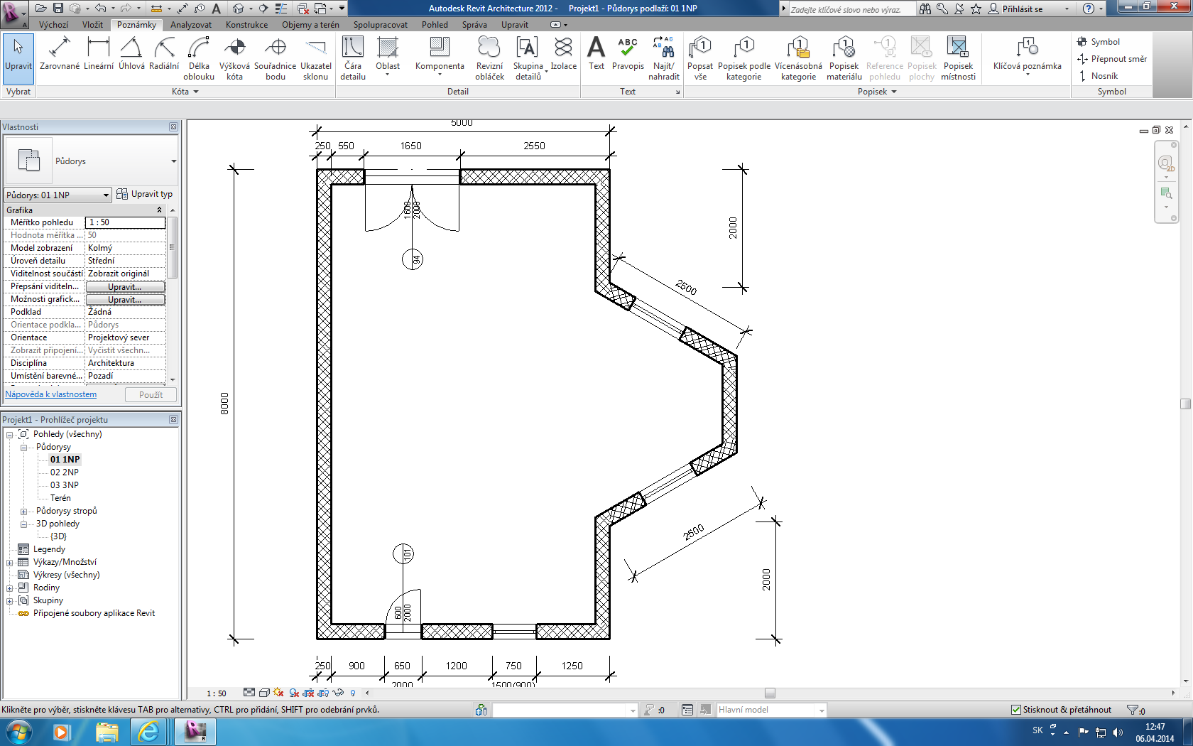

    <![CDATA[<strong>Autor:</strong> <a href="https://www.cadforum.cz/forum/member_profile.asp?PF=45">statecny</a><br /><strong>Předmět:</strong> 19088<br /><strong>Zasláno:</strong> 08.dub.2014 v 11:19<br /><br />Orientaci textu lze natavit ve vlastnostech typu kóty - parametr Konvence čtení. Nastavte ho na hodnoru "Doleva, potom nahoru"]]>

    <![CDATA[<strong>Autor:</strong> <a href="https://www.cadforum.cz/forum/member_profile.asp?PF=37440">marko10</a><br /><strong>Předmět:</strong> 19088<br /><strong>Zasláno:</strong> 06.dub.2014 v 20:17<br /><br />Dobrý den,<br />chtěl bych navázat na kolegu a zeptat se jak se řeší kótování šikmých stěn versus orientace kótovacího textu na šikmé stěně a sousední kóty viz grafická příloha. Děkuji<img src="uploads/37440/Revit_kotovani_sikmých_stěn.jpg" border="0" />]]>

    <![CDATA[<strong>Autor:</strong> <a href="https://www.cadforum.cz/forum/member_profile.asp?PF=6361">reli</a><br /><strong>Předmět:</strong> 19088<br /><strong>Zasláno:</strong> 06.dub.2014 v 13:02<br /><br />Zdravím,<div>nevedel som prísť nato ako zakótovať v šikmej stene vložené okno tak aby bolo: vzdialenosť od kraja steny k oknu, okno s 3 parametrami, vzdialenosť od okna ku koncu steny. V podstate to isté ako to mám v prípade lineárnej kóty. Keby ste poradili prosím podrobne. Ďakujem</div><div>&nbsp;</div><div><img src="uploads/6361/kotovanie_okien.png" height="1050" width="1680" border="0" /></div>]]>
