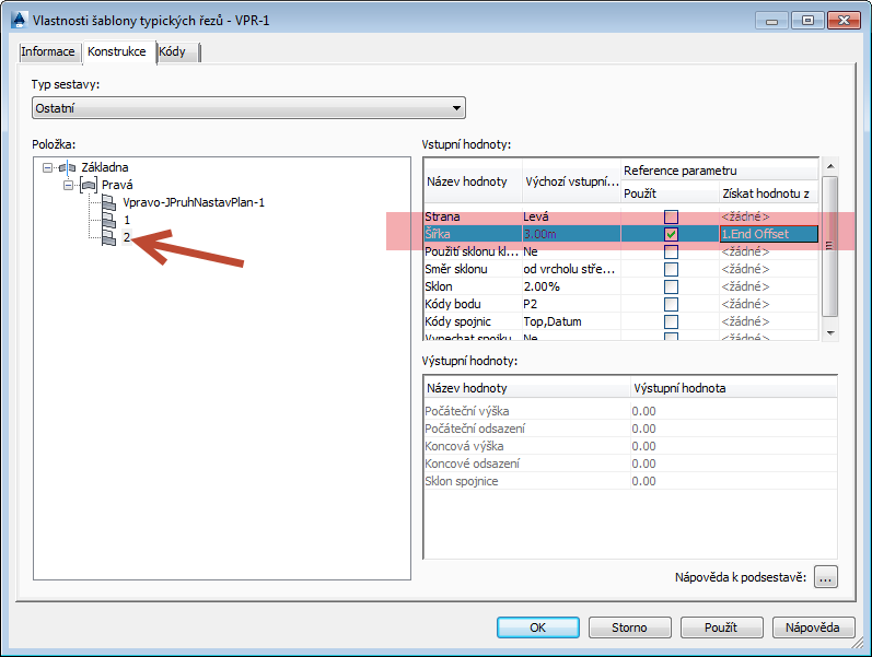

  <item>
   <title><![CDATA[Proměnlivá šířka chodníku s jednotným spádem :  D&#283;kuji, to je p&#345;esn&#283; ono !To...]]></title>
   <link>https://www.cadforum.cz/forum/forum_posts.asp?TID=19115&amp;PID=85480&amp;title=promenliva-sirka-chodniku-s-jednotnym-spadem#85480</link>
   <description>
    <![CDATA[<strong>Autor:</strong> <a href="https://www.cadforum.cz/forum/member_profile.asp?PF=33">Mantlík</a><br /><strong>Předmět:</strong> 19115<br /><strong>Zasláno:</strong> 10.dub.2014 v 19:00<br /><br />Děkuji, <div></div>to je přesně ono !<img src="https://www.cadforum.cz/forum/smileys/smiley20.gif" height="17" width="23" border="0" alt="Thumbs Up" title="Thumbs Up" /><div>&nbsp;</div><div>To asi bude dost silný nástroj ...</div><div>Budu muset hned vyzkoušet, jestli to bude fungovat i s jinými podsestavami, než jsou sirky - třeba jako je chodník </div>]]>
   </description>
   <pubDate>Thu, 10 Apr 2014 19:00:13 +0000</pubDate>
   <guid isPermaLink="true">https://www.cadforum.cz/forum/forum_posts.asp?TID=19115&amp;PID=85480&amp;title=promenliva-sirka-chodniku-s-jednotnym-spadem#85480</guid>
  </item> 
  <item>
   <title><![CDATA[Proměnlivá šířka chodníku s jednotným spádem : Dobr&#253; den,je to klasick&#225; funkce...]]></title>
   <link>https://www.cadforum.cz/forum/forum_posts.asp?TID=19115&amp;PID=85479&amp;title=promenliva-sirka-chodniku-s-jednotnym-spadem#85479</link>
   <description>
    <![CDATA[<strong>Autor:</strong> <a href="https://www.cadforum.cz/forum/member_profile.asp?PF=3054">martinfolber</a><br /><strong>Předmět:</strong> 19115<br /><strong>Zasláno:</strong> 10.dub.2014 v 18:20<br /><br /><img src="uploads/3054/Chodnik2.png" height="601" width="797" border="0" />Dobrý den,<br>je to klasická funkce i ve starších verzích. Musíte to nastavit ve vlastnostech šablony (VPR) na záložce konstrukce... viz obr.<br>]]>
   </description>
   <pubDate>Thu, 10 Apr 2014 18:20:22 +0000</pubDate>
   <guid isPermaLink="true">https://www.cadforum.cz/forum/forum_posts.asp?TID=19115&amp;PID=85479&amp;title=promenliva-sirka-chodniku-s-jednotnym-spadem#85479</guid>
  </item> 

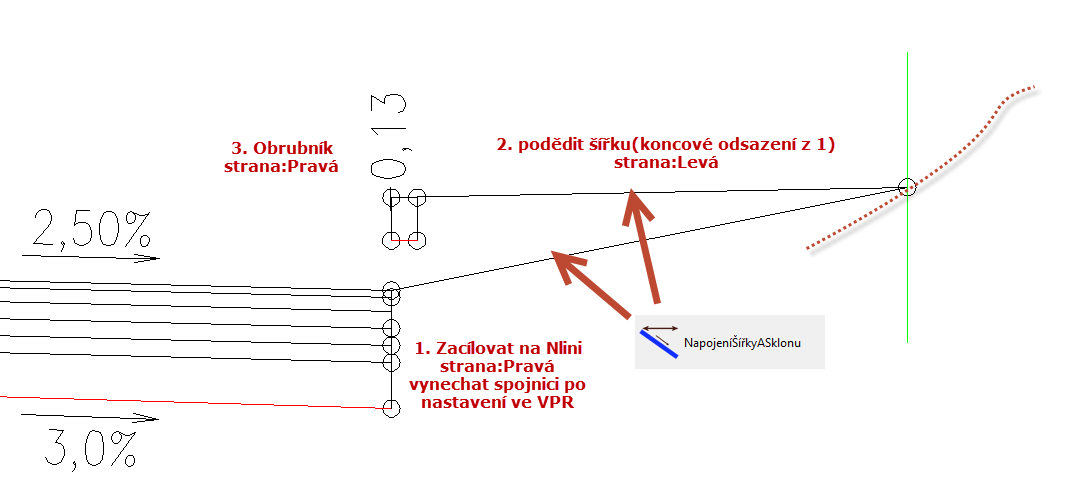

  <item>
   <title><![CDATA[Proměnlivá šířka chodníku s jednotným spádem :  Dobr&#253; denD&#283;kuji, &#353;&#233;m&#225;tko je...]]></title>
   <link>https://www.cadforum.cz/forum/forum_posts.asp?TID=19115&amp;PID=85478&amp;title=promenliva-sirka-chodniku-s-jednotnym-spadem#85478</link>
   <description>
    <![CDATA[<strong>Autor:</strong> <a href="https://www.cadforum.cz/forum/member_profile.asp?PF=33">Mantlík</a><br /><strong>Předmět:</strong> 19115<br /><strong>Zasláno:</strong> 10.dub.2014 v 18:11<br /><br />Dobrý den<div>Děkuji, šémátko je pěkné a&nbsp;(skoro) jasné.</div><div>Bod 1 jsem už použil v minulém řešení</div><div>Bod 3 je též jasný a logický</div><div>&nbsp;</div><div>Ale v bodu 2 nevím, jak "podědit šířku (koncové odsazení z 1)" ...</div><div>Ve vlastnostech podsestavy&nbsp;jsem to nenašel, v nápovědě také ne. Kde to najdu, prosím? </div><div>Nebo že by to byla vlastnost/funkce&nbsp; verze 2014? (zatím vzhledem k kompatibilitě s kolegy&nbsp;ještě používám 2012)</div><div>Děkuji</div>]]>
   </description>
   <pubDate>Thu, 10 Apr 2014 18:11:27 +0000</pubDate>
   <guid isPermaLink="true">https://www.cadforum.cz/forum/forum_posts.asp?TID=19115&amp;PID=85478&amp;title=promenliva-sirka-chodniku-s-jednotnym-spadem#85478</guid>
  </item> 
  <item>
   <title><![CDATA[Proměnlivá šířka chodníku s jednotným spádem : Dobr&#253; ve&#269;er,ud&#283;lal jsem takov&#233;...]]></title>
   <link>https://www.cadforum.cz/forum/forum_posts.asp?TID=19115&amp;PID=85457&amp;title=promenliva-sirka-chodniku-s-jednotnym-spadem#85457</link>
   <description>
    <![CDATA[<strong>Autor:</strong> <a href="https://www.cadforum.cz/forum/member_profile.asp?PF=3054">martinfolber</a><br /><strong>Předmět:</strong> 19115<br /><strong>Zasláno:</strong> 09.dub.2014 v 21:37<br /><br />Dobrý večer,<br>udělal jsem takové lehké šéma...celkem nic na tom není...<br><br>Martin Folber<img src="uploads/3054/Chodnik1.png" height="485" width="1066" border="0" />]]>
   </description>
   <pubDate>Wed, 09 Apr 2014 21:37:04 +0000</pubDate>
   <guid isPermaLink="true">https://www.cadforum.cz/forum/forum_posts.asp?TID=19115&amp;PID=85457&amp;title=promenliva-sirka-chodniku-s-jednotnym-spadem#85457</guid>
  </item> 

   <title><![CDATA[Proměnlivá šířka chodníku s jednotným spádem :  Dobr&#253; denPot&#345;eboval bych, pros&#237;m,...]]></title>
   <link>https://www.cadforum.cz/forum/forum_posts.asp?TID=19115&amp;PID=85456&amp;title=promenliva-sirka-chodniku-s-jednotnym-spadem#85456</link>
   <description>
    <![CDATA[<strong>Autor:</strong> <a href="https://www.cadforum.cz/forum/member_profile.asp?PF=33">Mantlík</a><br /><strong>Předmět:</strong> 19115<br /><strong>Zasláno:</strong> 09.dub.2014 v 17:57<br /><br />Dobrý den<div>Potřeboval bych, prosím, vyřešit následující problém.</div><div>Měl jsem šablonu příčného řezu, složenou z jízdního pruhu, parkovacího pruhu,&nbsp;zeleného proužku a chodníku. Chodník (konstatní šířky)&nbsp;byl pravým okrajem nacílován na n-linii, zelený proužek měl od vozovky obrubník s konstantním nášlapem. Různé výškové i šířkové&nbsp;rozdíly mezi okraji zeleného proužku jsem řešil sirkou s napojením na bod ...</div><div>Teď mi ten zelený proužek z moci politické zrušili a celý to má být chodník - ovšem tím pádem s proměnlivou šířkou&nbsp;... Za předpokladu konstantního příčného sklonu (a různé šířky chodníku a výšky jeho pravého okraje, definované n-linií)&nbsp;tedy budu mít obrubník s proměnlivým nášlapem.</div><div>Co s tím? napadá mne jen sirka daného spádu, nacílovaná pouze horizontálně na okraj komunikace (jestli to půjde, přemýšlím zatím&nbsp;"nasucho) - ale jak tam pak "vrazit" obrubník s proměnným nášlapem?</div><div>&nbsp;</div><div>PS. Nášlap se bude pohybovat v maximálních mezích ČSN, tedy 8-20 cm (vypořádat se se sníženými obrubníky u vjezdů přímo v civilu&nbsp;bude až další level někdy příště <img src="https://www.cadforum.cz/forum/smileys/smiley1.gif" height="17" width="17" border="0" alt="Smile" title="Smile" />)</div><div>&nbsp;</div><div>Děkuji každému za nápad</div>]]>
   </description>
   <pubDate>Wed, 09 Apr 2014 17:57:07 +0000</pubDate>
   <guid isPermaLink="true">https://www.cadforum.cz/forum/forum_posts.asp?TID=19115&amp;PID=85456&amp;title=promenliva-sirka-chodniku-s-jednotnym-spadem#85456</guid>
  </item> 
