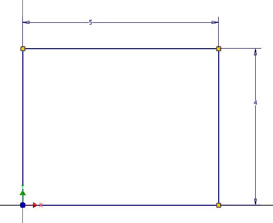

    <![CDATA[<strong>Autor:</strong> <a href="https://www.cadforum.cz/forum/member_profile.asp?PF=50535">Mira36</a><br /><strong>Předmět:</strong> 19117<br /><strong>Zasláno:</strong> 11.dub.2014 v 06:08<br /><br />Díky moc...na vině byla grafika. Změnil jsem nastavení na OpenGL a je to ok.]]>

    <![CDATA[<strong>Autor:</strong> <a href="https://www.cadforum.cz/forum/member_profile.asp?PF=27404">Lubomír Polesný</a><br /><strong>Předmět:</strong> 19117<br /><strong>Zasláno:</strong> 10.dub.2014 v 16:49<br /><br /><p>Styl kóty v náčrtu nejde změnit.</p><div>Na vině by mohla být nepodporovaná grafická karta.</div><div>Vyzkoušejte v dialogovém panelu "Možnosti aplikace", v záložce "Hardware" přepnout na jinou volbu.</div>]]>

    <![CDATA[<strong>Autor:</strong> <a href="https://www.cadforum.cz/forum/member_profile.asp?PF=50535">Mira36</a><br /><strong>Předmět:</strong> 19117<br /><strong>Zasláno:</strong> 10.dub.2014 v 14:57<br /><br />Prave, ze tak jako vam, se mi nezobrazuji...Kdyz si ten muj obrazek zvetsite, tak uvidite, ze text koty je jakoby za tou kotovaci carou <br />(kotovaci cara neni v miste textu prerusena)...Takze se pak spatne ctou nektere rozmery - hlavne s desetinnou carkou.]]>

    <![CDATA[<strong>Autor:</strong> <a href="https://www.cadforum.cz/forum/member_profile.asp?PF=88">Mrázek</a><br /><strong>Předmět:</strong> 19117<br /><strong>Zasláno:</strong> 10.dub.2014 v 14:21<br /><br />Já mám kótovací čáru v místě kóty přerušenou - viz obrázek<img src="http://www.cadforum.cz/forum/uploads/88/Nacrt_kota.JPG" height="440" width="538" border="0" />]]>

    <![CDATA[<strong>Autor:</strong> <a href="https://www.cadforum.cz/forum/member_profile.asp?PF=71">Pavel Žáček</a><br /><strong>Předmět:</strong> 19117<br /><strong>Zasláno:</strong> 10.dub.2014 v 13:58<br /><br />Vám se někdy zobrazovaly jinak? Já to tak mám pořád a ani mě nenapadlo s tím něco dělat.]]>

   <title><![CDATA[Text koty v nacrtu : Dobry den,prosim o pomoc. Pracuji...]]></title>
   <link>https://www.cadforum.cz/forum/forum_posts.asp?TID=19117&amp;PID=85463&amp;title=text-koty-v-nacrtu#85463</link>
   <description>
    <![CDATA[<strong>Autor:</strong> <a href="https://www.cadforum.cz/forum/member_profile.asp?PF=50535">Mira36</a><br /><strong>Předmět:</strong> 19117<br /><strong>Zasláno:</strong> 10.dub.2014 v 12:02<br /><br />Dobry den,<br /><br />prosim o pomoc. Pracuji v Inventoru 11 a zacaly se mi zobrazovat texty kot v nacrtu tak, ze je pretina kotovaci cara (viz. obrazek). Netusim, kde jsem co prenastavil, nebo se pokazil nejak instalace Inventoru.<br /><br />diky za jakoukoliv pomoc.<br /><br />https://dl.dropboxusercontent.com/u/79523586/koty_inventor.jpg]]>
   </description>
   <pubDate>Thu, 10 Apr 2014 12:02:28 +0000</pubDate>
   <guid isPermaLink="true">https://www.cadforum.cz/forum/forum_posts.asp?TID=19117&amp;PID=85463&amp;title=text-koty-v-nacrtu#85463</guid>
  </item> 
