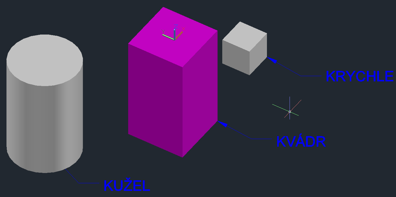

    <![CDATA[<strong>Autor:</strong> <a href="https://www.cadforum.cz/forum/member_profile.asp?PF=9">Vladimír Michl</a><br /><strong>Předmět:</strong> 19137<br /><strong>Zasláno:</strong> 28.dub.2014 v 08:16<br /><br />Na to bude stačit menší úprava:<div>&nbsp;</div><div><table width="99%"><tr><td><pre class="BBcode"></div><div>;popiska názvu bloku - CAD Studio<br>;<br>;(setvar "DIMTXT" 10)</div><div>(defun C:BLeader ( / ss ent blkname pt)<br>&nbsp;(setvar "CMDECHO" 0)<br>&nbsp;(princ "\nVyberte bloky:")<br>; (setq ss (ssget "_+.:E:S" '((0 . "INSERT"))))<br>&nbsp;(setq ss (ssget '((0 . "INSERT"))))<br>&nbsp;(if ss<br>&nbsp; (while (setq ent (ssname ss 0))<br>&nbsp;&nbsp; (ssdel ent ss)<br>&nbsp;&nbsp; (setq ent (entget ent)<br>&nbsp;&nbsp;&nbsp;&nbsp;&nbsp;&nbsp;&nbsp;&nbsp;&nbsp;blkname (cdr (assoc 2 ent))<br>&nbsp;&nbsp;&nbsp;&nbsp;&nbsp;&nbsp;&nbsp;&nbsp;&nbsp;pt (cdr (assoc 10 ent)))<br>&nbsp;&nbsp; (princ (strcat blkname " "))<br>&nbsp;&nbsp; (setvar "OSMODE" (boole 7 (getvar "OSMODE") 16384))<br>&nbsp;&nbsp; (command "_LEADER" pt (list (+ (car pt)(getvar "DIMTXT"))(+ (cadr pt)(getvar "DIMTXT"))) "" blkname "")<br>&nbsp;&nbsp; (setvar "OSMODE" (boole 2 (getvar "OSMODE") 16384))<br>&nbsp;)) ;if/while<br>&nbsp;(setvar "CMDECHO" 1)<br>&nbsp;(prin1)<br>)</div><div>(princ "\nPříkaz BLeader načten.")<br>(prin1)</div><div></pre></td></tr></table></div>]]>

    <![CDATA[<strong>Autor:</strong> <a href="https://www.cadforum.cz/forum/member_profile.asp?PF=6982">Pan.Fazole</a><br /><strong>Předmět:</strong> 19137<br /><strong>Zasláno:</strong> 28.dub.2014 v 00:58<br /><br />Dobrý den<div><br></div><div>Moc děkuji za odpovědi a pomoc.</div><div>Ale toto není úplně to přesné co potřebuji.</div><div><br></div><div>Řekněme že mám ve výkrese 3objekty (kvádr, krychle, kužel), každý je v samostatném bloku s názvem (kvádr, krychle,kužel)</div><div><br></div><div>A já bych potřeboval, aby lisp prošel celý výkres a ke všem blokům přiřadil odkaz s názvem příslušného bloku. Takže bych měl 3odkazy (kvádr, krychle, kužel). Na pozici odkazu by nezáleželo.</div><div><br></div><div><img src="uploads/6982/leader02-Model.png" height="300" width="600" border="0" /><br></div>]]>

    <![CDATA[<strong>Autor:</strong> <a href="https://www.cadforum.cz/forum/member_profile.asp?PF=9">Vladimír Michl</a><br /><strong>Předmět:</strong> 19137<br /><strong>Zasláno:</strong> 13.dub.2014 v 11:12<br /><br />A jak chcete ten blok vybrat když ne ručně? Potřebujete všechny bloky nebo jeden konkrétního jména? Nestačila by standardní popiska textovým polem?]]>
