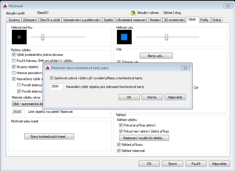

  <item>
   <title><![CDATA[Sytémová proměnná RIBBONCONTEXTSELECT : Jo jasn&#283;, &#382;e vypad&#225; jinak :-),...]]></title>
   <link>https://www.cadforum.cz/forum/forum_posts.asp?TID=19146&amp;PID=85590&amp;title=sytemova-promenna-ribboncontextselect#85590</link>
   <description>
    <![CDATA[<strong>Autor:</strong> <a href="https://www.cadforum.cz/forum/member_profile.asp?PF=812">slasid</a><br /><strong>Předmět:</strong> 19146<br /><strong>Zasláno:</strong> 15.dub.2014 v 10:24<br /><br />Jo jasně, že vypadá jinak :-), je to tip pro nižší verze :-)<div>S.</div>]]>
   </description>
   <pubDate>Tue, 15 Apr 2014 10:24:50 +0000</pubDate>
   <guid isPermaLink="true">https://www.cadforum.cz/forum/forum_posts.asp?TID=19146&amp;PID=85590&amp;title=sytemova-promenna-ribboncontextselect#85590</guid>
  </item> 
  <item>
   <title><![CDATA[Sytémová proměnná RIBBONCONTEXTSELECT : No &amp;#034;moje&amp;#034; mo&#382;nosti kontextov&#253;ch...]]></title>
   <link>https://www.cadforum.cz/forum/forum_posts.asp?TID=19146&amp;PID=85589&amp;title=sytemova-promenna-ribboncontextselect#85589</link>
   <description>
    <![CDATA[<strong>Autor:</strong> <a href="https://www.cadforum.cz/forum/member_profile.asp?PF=812">slasid</a><br /><strong>Předmět:</strong> 19146<br /><strong>Zasláno:</strong> 15.dub.2014 v 10:23<br /><br />No "moje" možnosti kontextových karet vypadají jinak než v tipu.<div><img src="uploads/812/AutoCad_k&#111;ntextove_karty.PNG" height="591" width="812" border="0" /><br><div><br></div></div>]]>
   </description>
   <pubDate>Tue, 15 Apr 2014 10:23:22 +0000</pubDate>
   <guid isPermaLink="true">https://www.cadforum.cz/forum/forum_posts.asp?TID=19146&amp;PID=85589&amp;title=sytemova-promenna-ribboncontextselect#85589</guid>
  </item> 
  <item>
   <title><![CDATA[Sytémová proměnná RIBBONCONTEXTSELECT : Ano, tato prom&#283;nn&#225; byla ve verzi...]]></title>
   <link>https://www.cadforum.cz/forum/forum_posts.asp?TID=19146&amp;PID=85567&amp;title=sytemova-promenna-ribboncontextselect#85567</link>
   <description>
    <![CDATA[<strong>Autor:</strong> <a href="https://www.cadforum.cz/forum/member_profile.asp?PF=9">Vladimír Michl</a><br /><strong>Předmět:</strong> 19146<br /><strong>Zasláno:</strong> 14.dub.2014 v 17:37<br /><br /><p>Ano, tato proměnná byla ve verzi 2015 vypuštěna. Ribbon je při poklepání vždy kontextový. Viz</p><p><a href="http://www.cadforum.cz/cadforum/jak-vypnout-dynamicke-prepinani-k&#111;ntextovych-ribb&#111;nu-tip7335">http://www.cadforum.cz/cadforum/jak-vypnout-dynamicke-prepinani-kontextovych-ribbonu-tip7335</a></p>]]>
   </description>
   <pubDate>Mon, 14 Apr 2014 17:37:47 +0000</pubDate>
   <guid isPermaLink="true">https://www.cadforum.cz/forum/forum_posts.asp?TID=19146&amp;PID=85567&amp;title=sytemova-promenna-ribboncontextselect#85567</guid>
  </item> 

   <title><![CDATA[Sytémová proměnná RIBBONCONTEXTSELECT : Jak tak zkou&#353;&#237;m AutoCad 2015,...]]></title>
   <link>https://www.cadforum.cz/forum/forum_posts.asp?TID=19146&amp;PID=85563&amp;title=sytemova-promenna-ribboncontextselect#85563</link>
   <description>
    <![CDATA[<strong>Autor:</strong> <a href="https://www.cadforum.cz/forum/member_profile.asp?PF=812">slasid</a><br /><strong>Předmět:</strong> 19146<br /><strong>Zasláno:</strong> 14.dub.2014 v 16:44<br /><br />Jak tak zkouším AutoCad 2015, tak to vypadá, že byla zrušena systémová proměnná&nbsp;<span style="color: rgb51, 51, 51; font-family: Arial, Helvetica, sans-serif; font-size: 15px; line-height: normal;">RIBBONCONTEXTSELECT. Je tomu opravdu tak? A pokud ano, lze nastavit chování kontextových pásů karet tak, aby se na ně automaticky nepřepínalo?</span><div><span style="color: rgb51, 51, 51; font-family: Arial, Helvetica, sans-serif; font-size: 15px; line-height: normal;">S.</span></div>]]>
   </description>
   <pubDate>Mon, 14 Apr 2014 16:44:18 +0000</pubDate>
   <guid isPermaLink="true">https://www.cadforum.cz/forum/forum_posts.asp?TID=19146&amp;PID=85563&amp;title=sytemova-promenna-ribboncontextselect#85563</guid>
  </item> 
