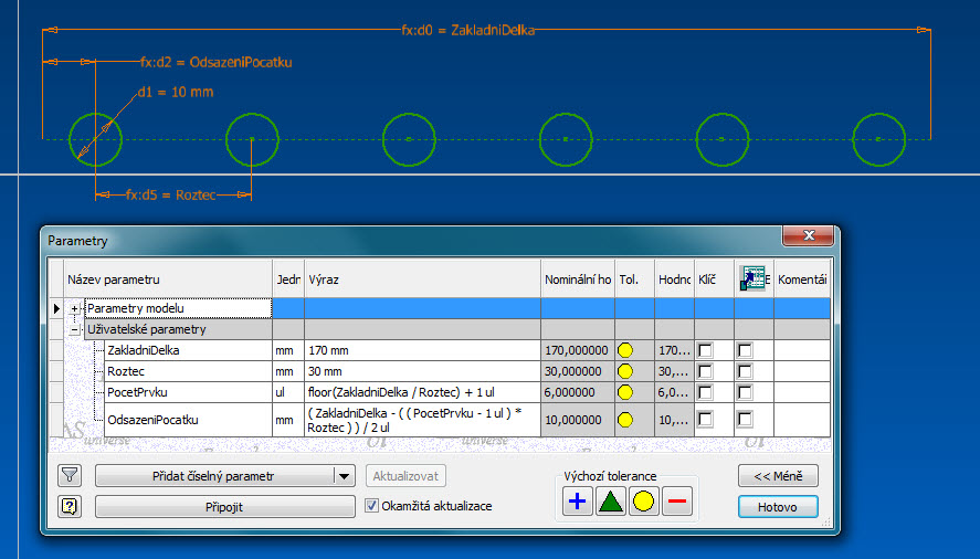

    <![CDATA[<strong>Autor:</strong> <a href="https://www.cadforum.cz/forum/member_profile.asp?PF=2854">Radek001</a><br /><strong>Předmět:</strong> 19148<br /><strong>Zasláno:</strong> 15.dub.2014 v 11:17<br /><br />V tom případě bude princip stejný. Jenom vzorce místo do náčrtu doplníte do parametrů pole prvků.<div>R.Š.</div>]]>

    <![CDATA[<strong>Autor:</strong> <a href="https://www.cadforum.cz/forum/member_profile.asp?PF=114">EuroTec</a><br /><strong>Předmět:</strong> 19148<br /><strong>Zasláno:</strong> 15.dub.2014 v 11:03<br /><br />Podle obrázku to vypadá, že díry jsou tvořeny polem v náčrtu. Podle mého je lepší tvořit pole až z hotových prvků.]]>

    <![CDATA[<strong>Autor:</strong> <a href="https://www.cadforum.cz/forum/member_profile.asp?PF=9996">Navara</a><br /><strong>Předmět:</strong> 19148<br /><strong>Zasláno:</strong> 15.dub.2014 v 10:07<br /><br />Předělávat se mi to nechce, ale podle obrázku to dokážete určitě udělat<div>&nbsp;</div><div><img src="uploads/9996/PocetPrvku.jpg" height="506" width="887" border="0" /></div>]]>

    <![CDATA[<strong>Autor:</strong> <a href="https://www.cadforum.cz/forum/member_profile.asp?PF=30664">Usak</a><br /><strong>Předmět:</strong> 19148<br /><strong>Zasláno:</strong> 14.dub.2014 v 21:54<br /><br />Díky, bude se hodit.]]>

    <![CDATA[<strong>Autor:</strong> <a href="https://www.cadforum.cz/forum/member_profile.asp?PF=9996">Navara</a><br /><strong>Předmět:</strong> 19148<br /><strong>Zasláno:</strong> 14.dub.2014 v 20:44<br /><br />Funkcí na zaokrouhlování je víc.<div></div>floor - zaokrouhluje na celá čísla dolů<div>ceil - zaokrouhluje na celá čísla nahoru</div><div>round - zaokrouhluje do 0,5 dolů nad 0,5 včetně nahoru</div>]]>

    <![CDATA[<strong>Autor:</strong> <a href="https://www.cadforum.cz/forum/member_profile.asp?PF=10604">maiklss</a><br /><strong>Předmět:</strong> 19148<br /><strong>Zasláno:</strong> 14.dub.2014 v 20:41<br /><br /> Děkuji. Obě dvě možnosti &nbsp;jsou &nbsp;pěkné.&nbsp;<div>Takže příkaz <u>floor</u> vypíše hodnotu &nbsp;celého &nbsp;čísla &nbsp;se zaokrouhlením &nbsp;(0,1-0,9=0 )???</div><div><br></div>]]>

    <![CDATA[<strong>Autor:</strong> <a href="https://www.cadforum.cz/forum/member_profile.asp?PF=9">Vladimír Michl</a><br /><strong>Předmět:</strong> 19148<br /><strong>Zasláno:</strong> 14.dub.2014 v 20:29<br /><br /><p>Cesta přes parametry je určitě schůdná. Buď tak luxusně jako ukazuje v příkladu kolega, nebo prostě do kolonky Počet dejte požadovaný výraz (ve správných jednotkách), např.</p><p><table width="99%"><tr><td><pre class="BBcode">round(d0/2.3mm)</pre></td></tr></table></p>]]>
   </description>
   <pubDate>Mon, 14 Apr 2014 20:29:06 +0000</pubDate>
