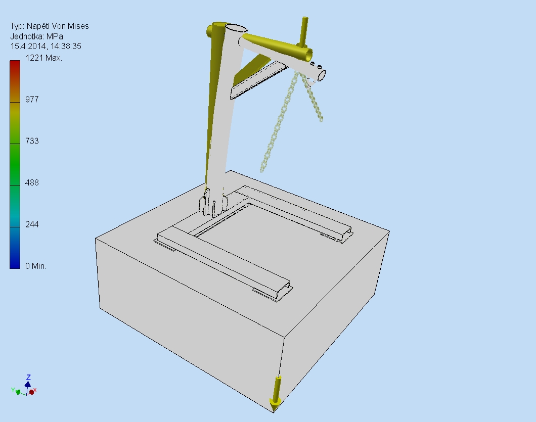

    <![CDATA[<strong>Autor:</strong> <a href="https://www.cadforum.cz/forum/member_profile.asp?PF=19472">AMBKONSTR</a><br /><strong>Předmět:</strong> 19155<br /><strong>Zasláno:</strong> 16.dub.2014 v 08:21<br /><br /><p>Dobrý den,</p><p>děkuji, děkuji, to je tak banální, až by si to zasloužilo malou ikonku přímo v možnostech zobrazení výsledků. Já jsem si to s texturami vůbec nespojoval.</p><p>Pěkný den</p>]]>

    <![CDATA[<strong>Autor:</strong> <a href="https://www.cadforum.cz/forum/member_profile.asp?PF=9">Vladimír Michl</a><br /><strong>Předmět:</strong> 19155<br /><strong>Zasláno:</strong> 15.dub.2014 v 15:40<br /><br />Ověřte prosím nastavení textur - viz tip:<div><a href="http://www.cadforum.cz/cadforum/vysledky-pevnostni-analyzy-se-mi-zobrazi-sedive-bez-barev-tip9784">http://www.cadforum.cz/cadforum/vysledky-pevnostni-analyzy-se-mi-zobrazi-sedive-bez-barev-tip9784</a></div>]]>

    <![CDATA[<strong>Autor:</strong> <a href="https://www.cadforum.cz/forum/member_profile.asp?PF=19472">AMBKONSTR</a><br /><strong>Předmět:</strong> 19155<br /><strong>Zasláno:</strong> 15.dub.2014 v 15:12<br /><br /><p>Pěkný CADen,</p><p>v Inv 2014 se mi v poslední době nezobrazuje barevné rozlišení výsledků pevnostní analýzy:</p><p>Prosím o radu, kde by to mohlo "trčet". Aktualizace Inv. i graf. karty proběhly.</p><p>Díky, fóristé! <img src="https://www.cadforum.cz/forum/smileys/smiley2.gif" height="17" width="17" border="0" alt="Wink" title="Wink" /></p><p><img src="uploads/19472/STOJAN_RADLICE_1000_1.jpg" height="835" width="1060" border="0" /></p><p>&nbsp;</p>]]>
