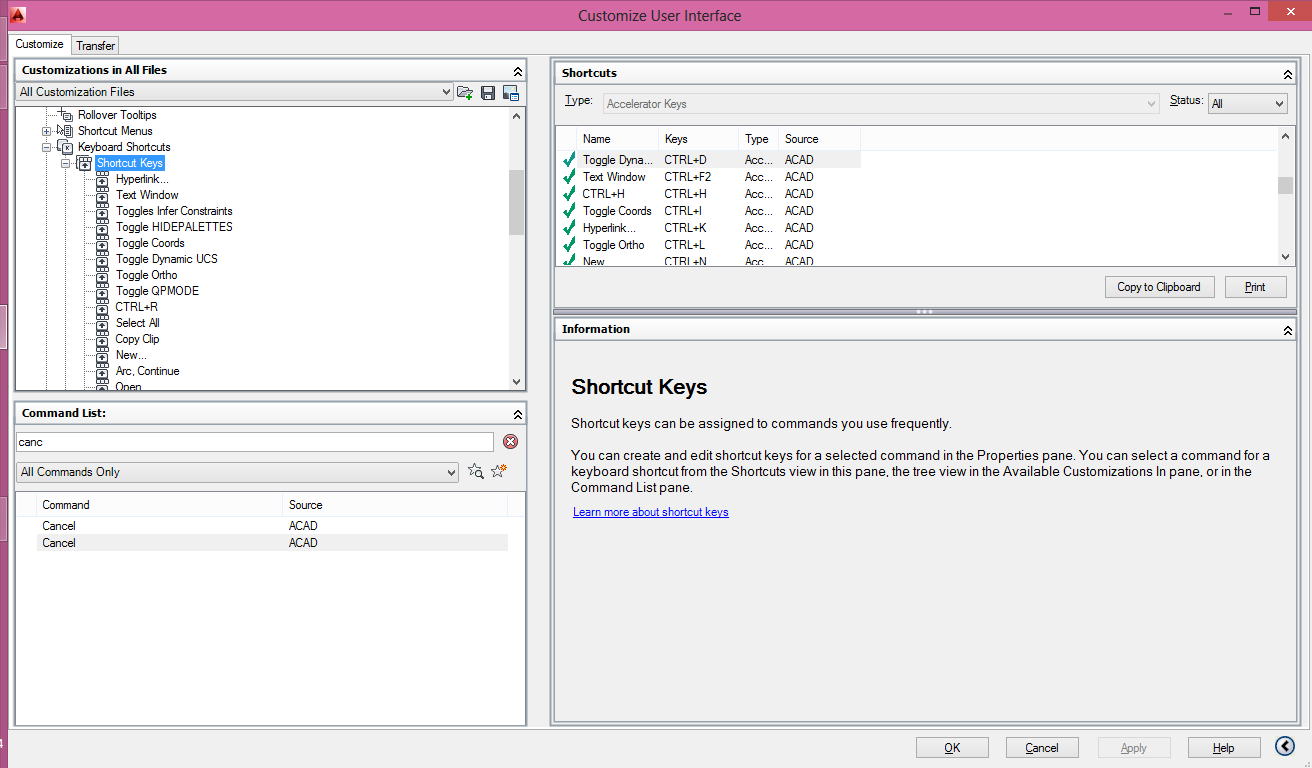

    <![CDATA[<strong>Autor:</strong> <a href="https://www.cadforum.cz/forum/member_profile.asp?PF=1045">johny</a><br /><strong>Předmět:</strong> 19181<br /><strong>Zasláno:</strong> 21.dub.2014 v 13:41<br /><br />Zajímavé... sice bych to asi moc nedoporučoval, ale budíš.<div>Lze to v CUI. Viz obr. Vlevo dole vyhledáte příkaz CANCEL (tedy to provádí ESC), přetáhnete ho mezi Keyboard Shortcuts, pak vpravo nahoře tomu přiřadíte tu F12 např. Nezapomeňte zrušit F12ce přiřazený defaultní příkaz - ve stejném okně.</div><div>Nebo si můžete, což se mi zdá trochu lepší, ESC přidat na vícetlačítkovou myš, nebo tomu přiřadit jednoduché gesto myší (StrokeIt).</div><div>&nbsp;<img src="uploads/1045/cui.png" height="768" width="1312" border="0" /></div>]]>

    <![CDATA[<strong>Autor:</strong> <a href="https://www.cadforum.cz/forum/member_profile.asp?PF=55811">Lachyc</a><br /><strong>Předmět:</strong> 19181<br /><strong>Zasláno:</strong> 21.dub.2014 v 11:11<br /><br />Dobrý den,<span style="line-height: 1.4;"> mohl by mi někdo poradit, jak v Autocad 2014 přemapovat klávesu? Konkrétně bych chtěl přehodit Escape někam napravo, ideálně na F12.&nbsp;</span><div><span style="line-height: 1.4;">Na internetu jsem našel několik různých návodů, ale všechny byly pro starší verze, u 2014 už nejsou použitelné.</span></div>]]>
