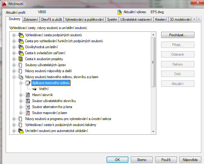

    <![CDATA[<strong>Autor:</strong> <a href="https://www.cadforum.cz/forum/member_profile.asp?PF=9">Vladimír Michl</a><br /><strong>Předmět:</strong> 19192<br /><strong>Zasláno:</strong> 24.dub.2014 v 13:35<br /><br />Ano, chybný je už ten uložený text. Problém nastával ve verzi 2002 za určitých okolností&nbsp;v okamžiku editace/uložení textu. Ale odstranit onen problém v textových entitách jde snadno odstraněním formátovacích znaků - viz <a href="http://www.cadforum.cz/cadforum/qaID.asp?tip=682">http://www.cadforum.cz/cadforum/qaID.asp?tip=682</a>]]>

    <![CDATA[<strong>Autor:</strong> <a href="https://www.cadforum.cz/forum/member_profile.asp?PF=54">Seiner</a><br /><strong>Předmět:</strong> 19192<br /><strong>Zasláno:</strong> 23.dub.2014 v 15:06<br /><br />Takže bych doporučil:<DIV>1. Zjistit, jestli se jedná o popisovaný problém. Tedy jestli k deformaci mtextu nebo textu kóty dochází po jejich úpravě.</DIV><DIV>Pokud ano:<BR>2. Pro opravu existujících výkresů použít mtextCF. Nepříjemné je, že jak píšete, na monitoru to skoro není vidět a vytištěné kóta je prakticky nečitelná.</DIV><DIV>3. Jako prevenci používat jiný editor (nebo verzi AutoCADu, která už to nedělá ;-) </DIV>]]>

    <![CDATA[<strong>Autor:</strong> <a href="https://www.cadforum.cz/forum/member_profile.asp?PF=54">Seiner</a><br /><strong>Předmět:</strong> 19192<br /><strong>Zasláno:</strong> 23.dub.2014 v 14:35<br /><br />:-o <DIV>Takže pomalu:<BR>termínem "zeditovat" myslím upravit text. Prostě vytvořte kótu a pak změňte její text tak, jak to normálně děláte. Mějte přitom zapnutou českou/slovenskou klávesnici.</DIV><DIV>Zmiňoval jsem 2 programy - program v lispu mtextCF, který odstraní formátovací znaky ze zvoleného mtextu nebo kóty. NENÍ TO ALTERNATIVNÍ EDITOR !!</DIV><DIV>Druhý program je pak mtEDITOR - což je alternativní editor. Pro jeho funkci je třeba nainstalovat knihovny VB. Vlastní exe pak můžete mít kdekoliv a zvolit popisovaným způsobem. Nebo použít nastavení systémové proměnné MTEXTED.</DIV><DIV>&nbsp;</DIV><span style="font-size:10px"><br /><br />Upravil Seiner - 23.dub.2014 v 14:40</span>]]>

    <![CDATA[<strong>Autor:</strong> <a href="https://www.cadforum.cz/forum/member_profile.asp?PF=56173">katarina255</a><br /><strong>Předmět:</strong> 19192<br /><strong>Zasláno:</strong> 23.dub.2014 v 14:23<br /><br /> no podla prilozeneho obrazka som vybrala subor VNUTORNY...do moznosti v autocade "hladat" som dala mtextCF ale naslo mi len mtext...&nbsp;<div>Nerozumiem tomu ako mam zeditovat kotu alebo text</div>]]>

    <![CDATA[<strong>Autor:</strong> <a href="https://www.cadforum.cz/forum/member_profile.asp?PF=54">Seiner</a><br /><strong>Předmět:</strong> 19192<br /><strong>Zasláno:</strong> 23.dub.2014 v 14:07<br /><br />To ano. Jenže pokud nezvolíte zrovna notepad.exe, musíte ten alternativní editor napřed nainstalovat. A vzhledem k předchozímu dotazu bych volil polopatismus.]]>

    <![CDATA[<strong>Autor:</strong> <a href="https://www.cadforum.cz/forum/member_profile.asp?PF=54">Seiner</a><br /><strong>Předmět:</strong> 19192<br /><strong>Zasláno:</strong> 23.dub.2014 v 14:03<br /><br />mtextCF je soubor lispu - rozbalte ho, nejlépe na prohledávací cestě AutoCADu a načtěte. Definuje vám příkaz MTEXTCF.<DIV>&nbsp; Jako první by asi bylo dobré se podívat, jestli se jedná opravdu o popisovaný případ. Zkuste vytvořit kótu nebo mtext, zeditovat ho pak se podívat, jestli se tam objevily nějaké "divné znaky". Případně pošlete vzorek do fóra.</DIV><DIV>&nbsp;</DIV>]]>

    <![CDATA[<strong>Autor:</strong> <a href="https://www.cadforum.cz/forum/member_profile.asp?PF=81">vbehun</a><br /><strong>Předmět:</strong> 19192<br /><strong>Zasláno:</strong> 23.dub.2014 v 14:03<br /><br />Alternativní editor nastavíte v dialogu Nástroje - Možnosti - Aplikace textového editoru výběrem spustitelného souboru místo výchozího "Vnitřní"/ "Internal".<br>---<br><img src="uploads/81/internal-editor.png" height="548" width="680" border="0" /><br>]]>
