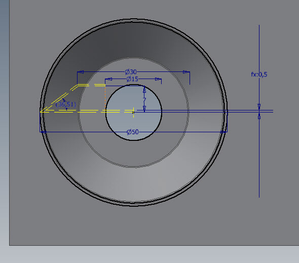

  <item>
   <title><![CDATA[Razník : Taky bych v&#283;d&#283;l jak to ud&#283;lat...]]></title>
   <link>https://www.cadforum.cz/forum/forum_posts.asp?TID=19196&amp;PID=85756&amp;title=raznik#85756</link>
   <description>
    <![CDATA[<strong>Autor:</strong> <a href="https://www.cadforum.cz/forum/member_profile.asp?PF=10604">maiklss</a><br /><strong>Předmět:</strong> 19196<br /><strong>Zasláno:</strong> 24.dub.2014 v 10:35<br /><br /> Taky bych &nbsp;věděl jak to &nbsp;udělat pomocí &nbsp;vysunutí &nbsp;ale chcí &nbsp;mit editovatelné parametry Velký_průměr,Malý_průměr,Otvor a Hloubka_prolisu a to nevím jak to &nbsp;namodelovat přes vysunutí.]]>
   </description>
   <pubDate>Thu, 24 Apr 2014 10:35:33 +0000</pubDate>
   <guid isPermaLink="true">https://www.cadforum.cz/forum/forum_posts.asp?TID=19196&amp;PID=85756&amp;title=raznik#85756</guid>
  </item> 

   <title><![CDATA[Razník :  To ano, ale jeho polohu a orientaci...]]></title>
   <link>https://www.cadforum.cz/forum/forum_posts.asp?TID=19196&amp;PID=85755&amp;title=raznik#85755</link>
   <description>
    <![CDATA[<strong>Autor:</strong> <a href="https://www.cadforum.cz/forum/member_profile.asp?PF=9996">Navara</a><br /><strong>Předmět:</strong> 19196<br /><strong>Zasláno:</strong> 24.dub.2014 v 10:30<br /><br />To ano, ale jeho polohu a orientaci definujete plochou a bodem tak,&nbsp;jak jsem to popsal.<div>Jestli je na to někde nějaký postup to nevím. Pokud ne, zkusím ho doplnit. Konkrétně tuhle úlohu dokážu vyřešit pomocí tří vysunutí z jednoho náčrtu.</div>]]>
   </description>
   <pubDate>Thu, 24 Apr 2014 10:30:32 +0000</pubDate>
   <guid isPermaLink="true">https://www.cadforum.cz/forum/forum_posts.asp?TID=19196&amp;PID=85755&amp;title=raznik#85755</guid>
  </item> 

   <title><![CDATA[Razník : Na&#353;el bych n&#283;kde vzor jak modelovat...]]></title>
   <link>https://www.cadforum.cz/forum/forum_posts.asp?TID=19196&amp;PID=85754&amp;title=raznik#85754</link>
   <description>
    <![CDATA[<strong>Autor:</strong> <a href="https://www.cadforum.cz/forum/member_profile.asp?PF=10604">maiklss</a><br /><strong>Předmět:</strong> 19196<br /><strong>Zasláno:</strong> 24.dub.2014 v 10:26<br /><br /> Našel &nbsp;bych &nbsp;někde &nbsp;vzor jak modelovat podobný &nbsp;razník??<div>Domníval jsme &nbsp;že razník v Inventoru &nbsp;funguje jako náhrada geometrie v místě vložení &nbsp;razníku.</div><div><br></div><div>&nbsp;</div>]]>
   </description>
   <pubDate>Thu, 24 Apr 2014 10:26:52 +0000</pubDate>
   <guid isPermaLink="true">https://www.cadforum.cz/forum/forum_posts.asp?TID=19196&amp;PID=85754&amp;title=raznik#85754</guid>
  </item> 

   <title><![CDATA[Razník :  Prvn&#237; n&#225;&#269;rt pro razn&#237;k mus&#237;...]]></title>
   <link>https://www.cadforum.cz/forum/forum_posts.asp?TID=19196&amp;PID=85753&amp;title=raznik#85753</link>
   <description>
    <![CDATA[<strong>Autor:</strong> <a href="https://www.cadforum.cz/forum/member_profile.asp?PF=9996">Navara</a><br /><strong>Předmět:</strong> 19196<br /><strong>Zasláno:</strong> 24.dub.2014 v 10:00<br /><br />První náčrt pro razník musí mít právě jeden bod nastavený jako střed. Ve vašem případě tam není ani jeden.<div>Ale jinak je to modelování je voleno špatně. V případě modelování razníku je potřeba přizpůsobit postup modelování účelu a vzít jako základ rovinu plechu a středový bod&nbsp; na který ten razník (nástroj) přiložíte. Vše ostatní musí záviset na těchto dvou geometriích a ničem jiném. Toto modelování pomocí rotací v rovině kolmé na plech nebude fungovat dobře.</div>]]>
   </description>
   <pubDate>Thu, 24 Apr 2014 10:00:10 +0000</pubDate>
   <guid isPermaLink="true">https://www.cadforum.cz/forum/forum_posts.asp?TID=19196&amp;PID=85753&amp;title=raznik#85753</guid>
  </item> 

   <title><![CDATA[Razník : D&#237;l neotev&#345;u, ale domn&#237;v&#225;m se,...]]></title>
   <link>https://www.cadforum.cz/forum/forum_posts.asp?TID=19196&amp;PID=85749&amp;title=raznik#85749</link>
   <description>
    <![CDATA[<strong>Autor:</strong> <a href="https://www.cadforum.cz/forum/member_profile.asp?PF=1030">Cheff</a><br /><strong>Předmět:</strong> 19196<br /><strong>Zasláno:</strong> 24.dub.2014 v 08:21<br /><br />Díl neotevřu, ale domnívám se, že v náčrtu bude použito více středů - to je špatně. Buď odmazat "nadbytečné" středové značky a nechat pouze značku středu pro vložení, nebo před tento náčrt vytvořit nový náčrt pouze s jednou středovou značkou, kterou promítnete do již hotového náčrtu s razníkem. <br /><br />Při výběru náčrtu v razníku pak vyberete náčrt se středem. ]]>
   </description>
   <pubDate>Thu, 24 Apr 2014 08:21:25 +0000</pubDate>
   <guid isPermaLink="true">https://www.cadforum.cz/forum/forum_posts.asp?TID=19196&amp;PID=85749&amp;title=raznik#85749</guid>
  </item> 

   <title><![CDATA[Razník : Dobr&#253; den d&#283;l&#225;m si razn&#237;ka narazil...]]></title>
   <link>https://www.cadforum.cz/forum/forum_posts.asp?TID=19196&amp;PID=85747&amp;title=raznik#85747</link>
   <description>
    <![CDATA[<strong>Autor:</strong> <a href="https://www.cadforum.cz/forum/member_profile.asp?PF=10604">maiklss</a><br /><strong>Předmět:</strong> 19196<br /><strong>Zasláno:</strong> 24.dub.2014 v 07:23<br /><br /> Dobrý &nbsp;den &nbsp;dělám &nbsp;si razníka narazil &nbsp;jsem na problém že mi inventor hlásí &nbsp;že je tam více středů:(<div>nevíte někdo &nbsp;jak &nbsp;tento problém &nbsp;vyřešit???<a href="uploads/10604/Razník.ipt" target="_blank" rel="nofollow">uploads/10604/Razník.ipt</a></div>]]>
   </description>
   <pubDate>Thu, 24 Apr 2014 07:23:59 +0000</pubDate>
   <guid isPermaLink="true">https://www.cadforum.cz/forum/forum_posts.asp?TID=19196&amp;PID=85747&amp;title=raznik#85747</guid>
  </item> 
