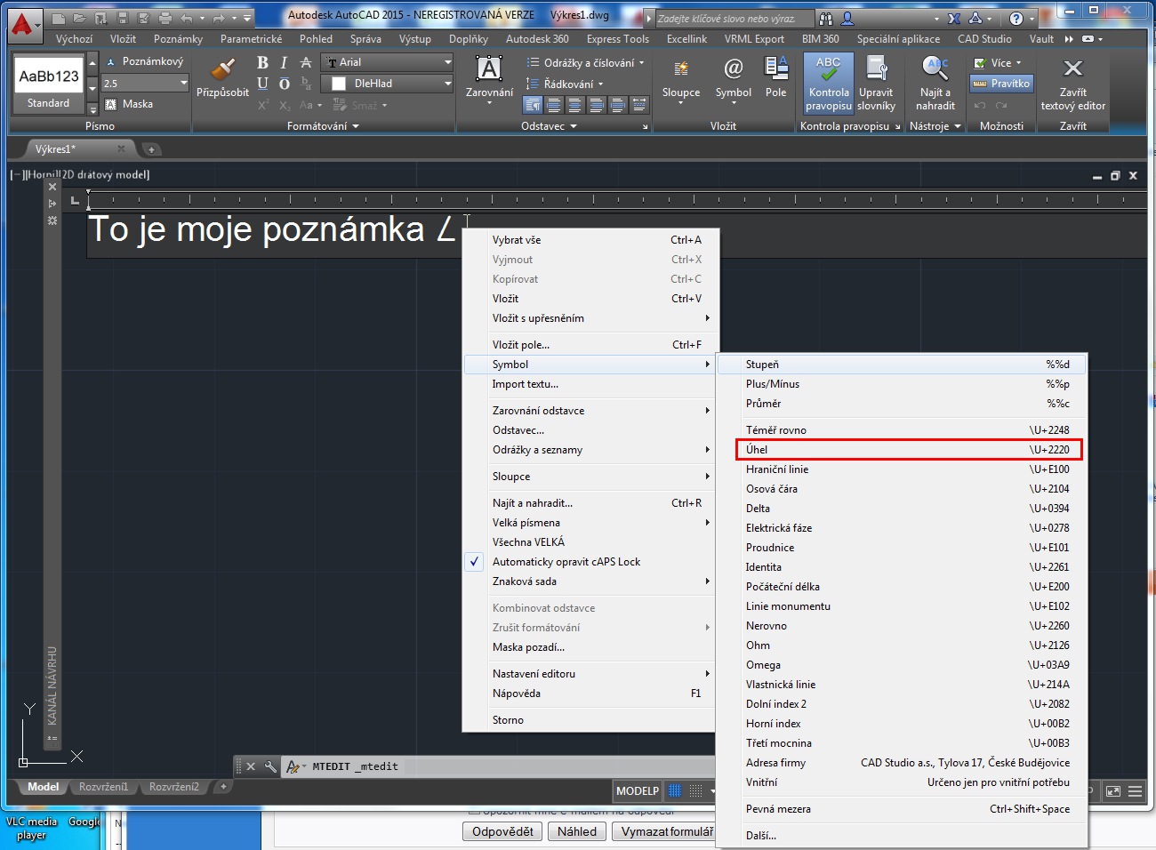

    <![CDATA[<strong>Autor:</strong> <a href="https://www.cadforum.cz/forum/member_profile.asp?PF=12816">Boleslav</a><br /><strong>Předmět:</strong> 19202<br /><strong>Zasláno:</strong> 25.dub.2014 v 10:24<br /><br />Díky oběma. Doplnil jsem si do nabídky symbolů ten Spherical.<br>]]>

    <![CDATA[<strong>Autor:</strong> <a href="https://www.cadforum.cz/forum/member_profile.asp?PF=81">vbehun</a><br /><strong>Předmět:</strong> 19202<br /><strong>Zasláno:</strong> 25.dub.2014 v 10:07<br /><br />Unicode fonty mají až tři symboly pro úhel:<br><font size="5">&#8736;</font> ... U+2220 ANGLE<br><font size="4"><font size="5">&#8737;</font> </font>... U+2221 MEASURED ANGLE<br><font size="5">&#8738; </font>... U+2222 SPHERICAL ANGLE<br>]]>

    <![CDATA[<strong>Autor:</strong> <a href="https://www.cadforum.cz/forum/member_profile.asp?PF=9">Vladimír Michl</a><br /><strong>Předmět:</strong> 19202<br /><strong>Zasláno:</strong> 25.dub.2014 v 10:06<br /><br />Třeba pomocí LISP kódu - viz HD tip:<div><a href="http://www.cadforum.cz/cadforum/qaID.asp?tip=3857">http://www.cadforum.cz/cadforum/qaID.asp?tip=3857</a></div>]]>

    <![CDATA[<strong>Autor:</strong> <a href="https://www.cadforum.cz/forum/member_profile.asp?PF=12816">Boleslav</a><br /><strong>Předmět:</strong> 19202<br /><strong>Zasláno:</strong> 25.dub.2014 v 10:04<br /><br />Díky, funguje. Jak tam dostanu ty další texty co tam máte vy?<br>]]>

    <![CDATA[<strong>Autor:</strong> <a href="https://www.cadforum.cz/forum/member_profile.asp?PF=9">Vladimír Michl</a><br /><strong>Předmět:</strong> 19202<br /><strong>Zasláno:</strong> 25.dub.2014 v 09:48<br /><br />Procentový kód na to není, ale můžete použít odpovídající Unicode. Je předdefinovaný v nabídce Symbol - viz pravé tlačítko, nebo ribbon:<div>&nbsp;</div><div><img src="uploads/9/MTsymbol15.jpg" height="956" width="1300" border="0" /></div>]]>

    <![CDATA[<strong>Autor:</strong> <a href="https://www.cadforum.cz/forum/member_profile.asp?PF=12816">Boleslav</a><br /><strong>Předmět:</strong> 19202<br /><strong>Zasláno:</strong> 25.dub.2014 v 09:39<br /><br />Potřeboval bych v textu poznámky použít značku úhlu. Nemá na to AutoCAD nějaký %%kód?<br>]]>
