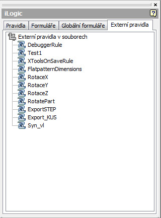

    <![CDATA[<strong>Autor:</strong> <a href="https://www.cadforum.cz/forum/member_profile.asp?PF=31992">Carodej2</a><br /><strong>Předmět:</strong> 19218<br /><strong>Zasláno:</strong> 30.dub.2014 v 11:59<br /><br />Děkuji. Nějak jsem netušil, jak fungují Globální formuláře a Externí pravidla. Načítání Externího pravidla z textového souboru .txt je rozumná varianta?  ]]>

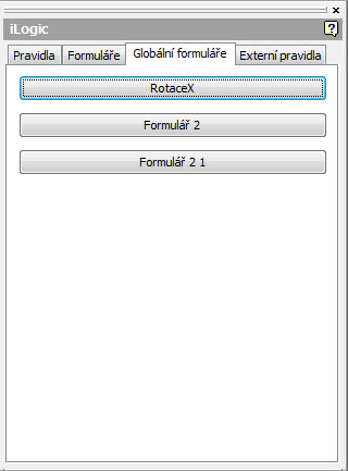

    <![CDATA[<strong>Autor:</strong> <a href="https://www.cadforum.cz/forum/member_profile.asp?PF=9996">Navara</a><br /><strong>Předmět:</strong> 19218<br /><strong>Zasláno:</strong> 30.dub.2014 v 10:29<br /><br />Použití globálních formulářů a externích pravidel je skoro stejné, jako u lokálních<div><img src="uploads/9996/30-4-2014_10-26-18.jpg" height="433" width="320" border="0" /><img src="uploads/9996/30-4-2014_10-26-28.jpg" height="433" width="320" border="0" /></div>]]>

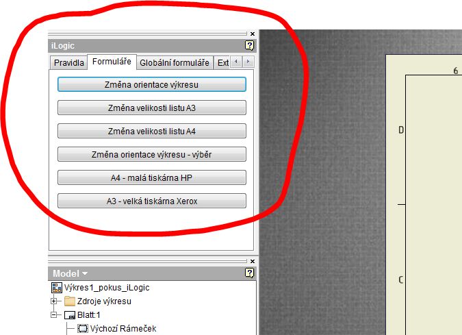

    <![CDATA[<strong>Autor:</strong> <a href="https://www.cadforum.cz/forum/member_profile.asp?PF=9">Vladimír Michl</a><br /><strong>Předmět:</strong> 19218<br /><strong>Zasláno:</strong> 29.dub.2014 v 12:04<br /><br />Šla, sice s omezenou uživatelskou přívětivostí, nicméně automatické směrování podle formátu a oriantace jde zařídit. Příklad iLogic makra najdete v tipu:<div></div><div><a href="http://www.cadforum.cz/cadforum/ilogic-pravidlo-pro-automaticke-smerovani-tisku-&#102;ormat-tiskarna-tip9798">http://www.cadforum.cz/cadforum/ilogic-pravidlo-pro-automaticke-smerovani-tisku-format-tiskarna-tip9798</a></div>]]>
