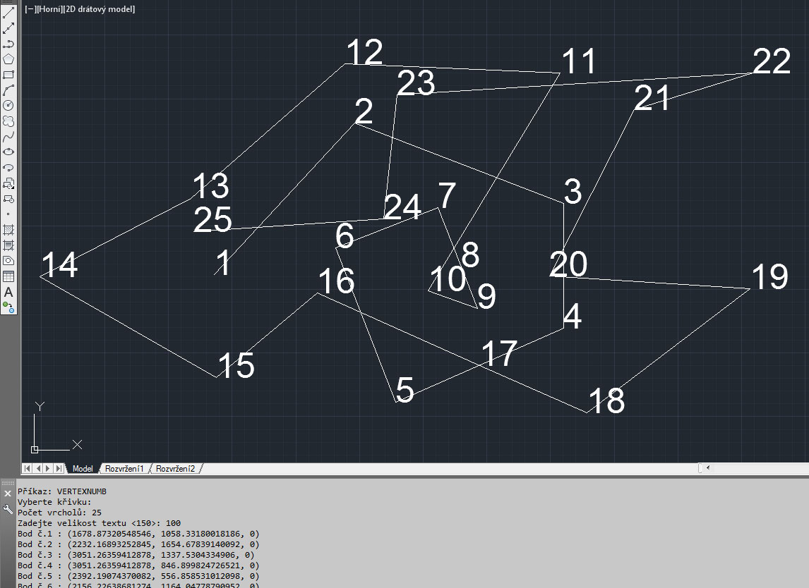

   <title><![CDATA[očíslovanie všetkych vrcholov polyline : Zkuste tento jednoduch&#253; plugin...]]></title>
   <link>https://www.cadforum.cz/forum/forum_posts.asp?TID=19231&amp;PID=85922&amp;title=ocislovanie-vsetkych-vrcholov-polyline#85922</link>
   <description>
    <![CDATA[<strong>Autor:</strong> <a href="https://www.cadforum.cz/forum/member_profile.asp?PF=20552">hlusiakov</a><br /><strong>Předmět:</strong> 19231<br /><strong>Zasláno:</strong> 03.kvě.2014 v 13:18<br /><br />Zkuste tento jednoduchý plugin ;)<br /><br />Stačí nainstalovat a pak v AutoCADu zadat příkaz VERTEXNUMB (viz obrázek).<br /><br /><img src="uploads/20552/VertexNumb.jpg" border="0" /><br /><br /><a href="uploads/20552/VertexNumb.rar" target="_blank" rel="nofollow">VertexNumb.rar</a>]]>
   </description>
   <pubDate>Sat, 03 May 2014 13:18:12 +0000</pubDate>
   <guid isPermaLink="true">https://www.cadforum.cz/forum/forum_posts.asp?TID=19231&amp;PID=85922&amp;title=ocislovanie-vsetkych-vrcholov-polyline#85922</guid>
  </item> 

   <title><![CDATA[očíslovanie všetkych vrcholov polyline :  Ano, m&#225;me na to LISP - viz popis...]]></title>
   <link>https://www.cadforum.cz/forum/forum_posts.asp?TID=19231&amp;PID=85916&amp;title=ocislovanie-vsetkych-vrcholov-polyline#85916</link>
   <description>
    <![CDATA[<strong>Autor:</strong> <a href="https://www.cadforum.cz/forum/member_profile.asp?PF=9">Vladimír Michl</a><br /><strong>Předmět:</strong> 19231<br /><strong>Zasláno:</strong> 02.kvě.2014 v 10:42<br /><br />Ano, máme na to LISP - viz popis a videoukázka na:<div><a href="http://www.cadforum.cz/cadforum/automaticke-popisky-vrcholu-krivky-s-cislovanim-a-souradnicemi-tip8362">http://www.cadforum.cz/cadforum/automaticke-popisky-vrcholu-krivky-s-cislovanim-a-souradnicemi-tip8362</a></div>]]>
   </description>
   <pubDate>Fri, 02 May 2014 10:42:29 +0000</pubDate>
   <guid isPermaLink="true">https://www.cadforum.cz/forum/forum_posts.asp?TID=19231&amp;PID=85916&amp;title=ocislovanie-vsetkych-vrcholov-polyline#85916</guid>
  </item> 

   <title><![CDATA[očíslovanie všetkych vrcholov polyline :  Ahojte nie je nejak&#253; pr&#237;kaz...]]></title>
   <link>https://www.cadforum.cz/forum/forum_posts.asp?TID=19231&amp;PID=85914&amp;title=ocislovanie-vsetkych-vrcholov-polyline#85914</link>
   <description>
    <![CDATA[<strong>Autor:</strong> <a href="https://www.cadforum.cz/forum/member_profile.asp?PF=18052">racto0</a><br /><strong>Předmět:</strong> 19231<br /><strong>Zasláno:</strong> 02.kvě.2014 v 10:24<br /><br />Ahojte nie je nejaký príkaz alebo Lisp na príkaz:<div>Očísluj všetky vrcholy tejto polyline od 1.</div><div><img src="https://www.cadforum.cz/forum/smileys/smiley9.gif" height="17" width="17" border="0" alt="Embarrassed" title="Embarrassed" /></div>]]>
   </description>
   <pubDate>Fri, 02 May 2014 10:24:48 +0000</pubDate>
   <guid isPermaLink="true">https://www.cadforum.cz/forum/forum_posts.asp?TID=19231&amp;PID=85914&amp;title=ocislovanie-vsetkych-vrcholov-polyline#85914</guid>
  </item> 
