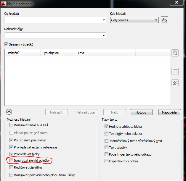

  <item>
   <title><![CDATA[Vyhledání bloku dle hodnoty atributu : Moc d&#283;kuji za tipy, cel&#253; pes byl...]]></title>
   <link>https://www.cadforum.cz/forum/forum_posts.asp?TID=19246&amp;PID=85969&amp;title=vyhledani-bloku-dle-hodnoty-atributu#85969</link>
   <description>
    <![CDATA[<strong>Autor:</strong> <a href="https://www.cadforum.cz/forum/member_profile.asp?PF=28674">bedha</a><br /><strong>Předmět:</strong> 19246<br /><strong>Zasláno:</strong> 06.kvě.2014 v 08:37<br /><br />Moc děkuji za tipy, celý pes byl zakopaný v jedné špatně zaškrtnuté položce v možnostech hledání. Neočekával jsem, že atribut bloku se řadí mezi skryté položky.<div><img src="uploads/28674/blok1.PNG" height="612" width="628" border="0" /></div><div><br></div><div>Problém je tedy vyřešen, děkuji za Váš čas.<br><div><br></div></div>]]>
   </description>
   <pubDate>Tue, 06 May 2014 08:37:16 +0000</pubDate>
   <guid isPermaLink="true">https://www.cadforum.cz/forum/forum_posts.asp?TID=19246&amp;PID=85969&amp;title=vyhledani-bloku-dle-hodnoty-atributu#85969</guid>
  </item> 

  <item>
   <title><![CDATA[Vyhledání bloku dle hodnoty atributu :  Standardn&#237; vyhled&#225;n&#237; blok&#367; se...]]></title>
   <link>https://www.cadforum.cz/forum/forum_posts.asp?TID=19246&amp;PID=85960&amp;title=vyhledani-bloku-dle-hodnoty-atributu#85960</link>
   <description>
    <![CDATA[<strong>Autor:</strong> <a href="https://www.cadforum.cz/forum/member_profile.asp?PF=9">Vladimír Michl</a><br /><strong>Předmět:</strong> 19246<br /><strong>Zasláno:</strong> 05.kvě.2014 v 17:56<br /><br />Standardní vyhledání bloků se zadanou hodnotou atributu umí i obyčejný &#091;CMD&#093;NAJDI&#091;/CMD&#093;.]]>
   </description>
   <pubDate>Mon, 05 May 2014 17:56:44 +0000</pubDate>
   <guid isPermaLink="true">https://www.cadforum.cz/forum/forum_posts.asp?TID=19246&amp;PID=85960&amp;title=vyhledani-bloku-dle-hodnoty-atributu#85960</guid>
  </item> 
  <item>
   <title><![CDATA[Vyhledání bloku dle hodnoty atributu : Ide&#225;ln&#283; se zadanou hodnotou, je&#353;t&#283;...]]></title>
   <link>https://www.cadforum.cz/forum/forum_posts.asp?TID=19246&amp;PID=85959&amp;title=vyhledani-bloku-dle-hodnoty-atributu#85959</link>
   <description>
    <![CDATA[<strong>Autor:</strong> <a href="https://www.cadforum.cz/forum/member_profile.asp?PF=28674">bedha</a><br /><strong>Předmět:</strong> 19246<br /><strong>Zasláno:</strong> 05.kvě.2014 v 17:17<br /><br />Ideálně se zadanou hodnotou, ještě lépe s částí zadané hodnoty. Pokud bych mohl definovat podle kterého z atributů (každý blok jich má asi 15) pak by mohla být i druhá možnost.&nbsp;]]>
   </description>
   <pubDate>Mon, 05 May 2014 17:17:56 +0000</pubDate>
   <guid isPermaLink="true">https://www.cadforum.cz/forum/forum_posts.asp?TID=19246&amp;PID=85959&amp;title=vyhledani-bloku-dle-hodnoty-atributu#85959</guid>
  </item> 
  <item>
   <title><![CDATA[Vyhledání bloku dle hodnoty atributu :  Shodn&#253; se zadanou hodnotou,...]]></title>
   <link>https://www.cadforum.cz/forum/forum_posts.asp?TID=19246&amp;PID=85957&amp;title=vyhledani-bloku-dle-hodnoty-atributu#85957</link>
   <description>
    <![CDATA[<strong>Autor:</strong> <a href="https://www.cadforum.cz/forum/member_profile.asp?PF=9">Vladimír Michl</a><br /><strong>Předmět:</strong> 19246<br /><strong>Zasláno:</strong> 05.kvě.2014 v 17:11<br /><br />Shodný se zadanou hodnotou, shodný s jiným blokem nebo shodný s jiným atributem téhož bloku?]]>
   </description>
   <pubDate>Mon, 05 May 2014 17:11:44 +0000</pubDate>
   <guid isPermaLink="true">https://www.cadforum.cz/forum/forum_posts.asp?TID=19246&amp;PID=85957&amp;title=vyhledani-bloku-dle-hodnoty-atributu#85957</guid>
  </item> 

   <title><![CDATA[Vyhledání bloku dle hodnoty atributu : Dobr&#253; den,existuje zp&#367;sob, jak...]]></title>
   <link>https://www.cadforum.cz/forum/forum_posts.asp?TID=19246&amp;PID=85956&amp;title=vyhledani-bloku-dle-hodnoty-atributu#85956</link>
   <description>
    <![CDATA[<strong>Autor:</strong> <a href="https://www.cadforum.cz/forum/member_profile.asp?PF=28674">bedha</a><br /><strong>Předmět:</strong> 19246<br /><strong>Zasláno:</strong> 05.kvě.2014 v 17:00<br /><br />Dobrý den,&nbsp;<div>existuje způsob, jak najít ve výkrese obsahujícím velké množství bloků, pouze ty bloky, které mají shodný jeden z několika atributů?</div><div><br></div><div>Děkuji.</div>]]>
   </description>
   <pubDate>Mon, 05 May 2014 17:00:36 +0000</pubDate>
   <guid isPermaLink="true">https://www.cadforum.cz/forum/forum_posts.asp?TID=19246&amp;PID=85956&amp;title=vyhledani-bloku-dle-hodnoty-atributu#85956</guid>
  </item> 
