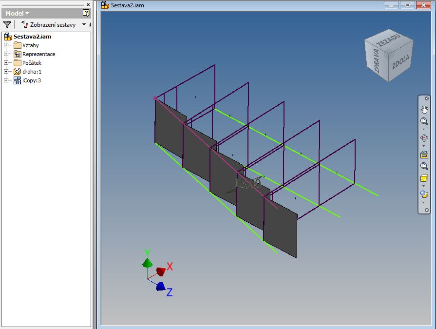

    <![CDATA[<strong>Autor:</strong> <a href="https://www.cadforum.cz/forum/member_profile.asp?PF=28496">dusek</a><br /><strong>Předmět:</strong> 19255<br /><strong>Zasláno:</strong> 15.kvě.2014 v 07:16<br /><br />Napadá mne vytvořit dva skeletony, jeden pro rovné kusy, druhý pro zahnuté, a vše to pak hodit do jedné sestavy. Ty dva skeletony by šlo i mezi sebou svázat parametry. Případně mít předpřipraveno více typů skeletonů a vše to nějak kombinovat a skládat. Obávám se, že ale asi nebude nějaké jednoduché řešení. <br><br>A mohu-li se zeptat, co má být koncový produkt?<br>]]>

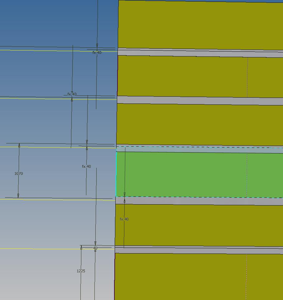

    <![CDATA[<strong>Autor:</strong> <a href="https://www.cadforum.cz/forum/member_profile.asp?PF=1030">Cheff</a><br /><strong>Předmět:</strong> 19255<br /><strong>Zasláno:</strong> 14.kvě.2014 v 18:38<br /><br /> <table width="99%"><tr><td class="BBquote"><img src="forum_images/quote_box.png" title="Původně odeslal(a) dusek" alt="Původně odeslal(a) dusek" style="vertical-align: text-bottom;" /> <strong>dusek napsal(a):</strong><br /><br />Teda přiznám se, že nejsem úlně chytrej co má být konečný výsledek, ale nepomohlo by si vytvořit řídící víceobjemový skeleton, kde by těch těles bylo např. 20 - tzn. sestava o 20 komponentách, a po zadání potřebných parametrů by při požadavku např. 12 komponent se těch 8 jenom smazalo ze sestavy? A když by bylo potřeba 21 komponent, tak by se jedna dokreslila a odvodila do cílové sestavy?<br /></td></tr></table> <br /><br />Ano tak je to v současné době připraveno (tedy spíše testováno), problém je v pracnosti propojení (zde je zobrazeno jen jako "rovný pás", ale dost často potřebuji kontrolovat zahnutí = pomocí bloků, tam je náčrt dost "nestabilní" a je jednodušší kótu smazat a vytvořit znovu, než opravovat náčrt). Proto mě napadlo iCopy... ]]>

    <![CDATA[<strong>Autor:</strong> <a href="https://www.cadforum.cz/forum/member_profile.asp?PF=28496">dusek</a><br /><strong>Předmět:</strong> 19255<br /><strong>Zasláno:</strong> 14.kvě.2014 v 13:53<br /><br />Teda přiznám se, že nejsem úlně chytrej co má být konečný výsledek, ale nepomohlo by si vytvořit řídící víceobjemový skeleton, kde by těch těles bylo např. 20 - tzn. sestava o 20 komponentách, a po zadání potřebných parametrů by při požadavku např. 12 komponent se těch 8 jenom smazalo ze sestavy? A když by bylo potřeba 21 komponent, tak by se jedna dokreslila a odvodila do cílové sestavy?<br>]]>

    <![CDATA[<strong>Autor:</strong> <a href="https://www.cadforum.cz/forum/member_profile.asp?PF=1030">Cheff</a><br /><strong>Předmět:</strong> 19255<br /><strong>Zasláno:</strong> 14.kvě.2014 v 13:19<br /><br />Trochu zednodušeně to je na připojeném obr. To neznámé je jak řadit proměnnou délku komponenty a pole "do sebe". Předem znám jednotlivé "rozteče i počet polí, ale nevím, zda-li by to šlo nějak jednodušeji, než to pokaždé překreslovat (při stejném počtu polí to není problém, ale jak se počet mění, je to úmorné...) <img src="uploads/1030/iCopy_II.jpg" border="0" />]]>

    <![CDATA[<strong>Autor:</strong> <a href="https://www.cadforum.cz/forum/member_profile.asp?PF=28923">Martin.Vanecek</a><br /><strong>Předmět:</strong> 19255<br /><strong>Zasláno:</strong> 13.kvě.2014 v 16:14<br /><br />Můžete přiložit i nějaký iso pohled-náhled?<br><br>Zkoušel jsem kdysi něco takového, kdy se mi měnila délka dílů na základě délky celku.<br><br>Ale tam byl každý délkou (na obr směrZ)&nbsp; stejný.<br><br><img src="uploads/28923/2_icopy.JPG" height="675" width="895" border="0" /><br>]]>

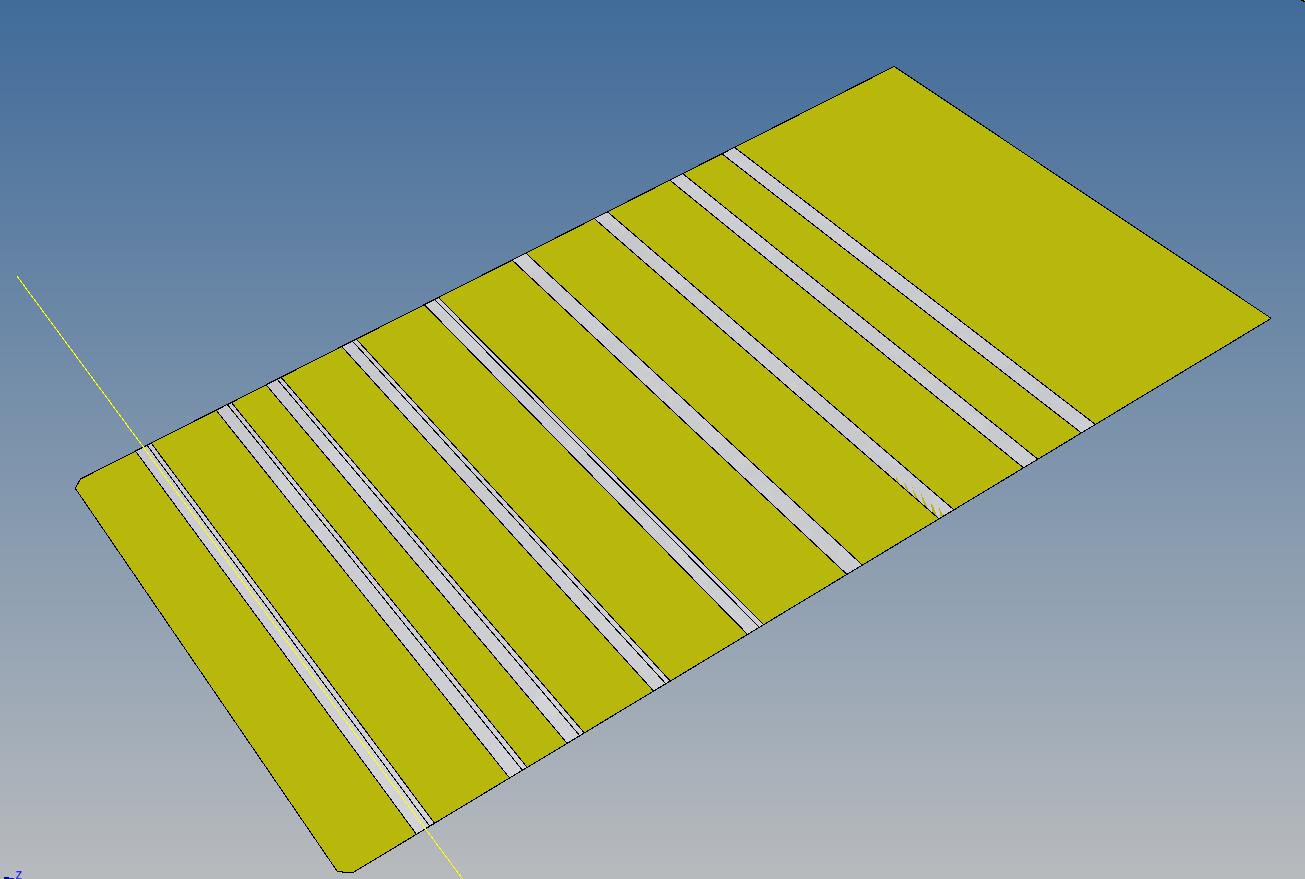

    <![CDATA[<strong>Autor:</strong> <a href="https://www.cadforum.cz/forum/member_profile.asp?PF=1030">Cheff</a><br /><strong>Předmět:</strong> 19255<br /><strong>Zasláno:</strong> 07.kvě.2014 v 11:48<br /><br />Nenapadá Vás někoho, jak použít iCopy na díly různé velikosti řazené ZA SEBE (<a href="http://www.youtube.com/watch?feature=player_&#101;mbedded&v=Db2JfPjbCjo" target="_blank" rel="nofollow">fintu</a> na nepravidelné polé znám). Ale jak to sloučit s iCopy<br /><br />Jde o to, že mám předem známý počet i jednotlivé rozteče dílů, které se poskládají za sebe s přesahem (rád byh si trochu ulehčil práci, protože změnu počtu i délek dělám každou chvíli...) <br />Líp to vystihne obrázek.  <img src="uploads/1030/iCopy.jpg" border="0" />]]>
