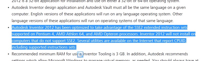

    <![CDATA[<strong>Autor:</strong> <a href="https://www.cadforum.cz/forum/member_profile.asp?PF=9">Vladimír Michl</a><br /><strong>Předmět:</strong> 19328<br /><strong>Zasláno:</strong> 21.kvě.2014 v 07:37<br /><br />Není třeba postupovat způsobem pokus/omyl - pokud váš počítač bude splňovat zveřejněné minimální systémové požadavky, Inventor (dané verze) tam určitě rozjedete.<div>&nbsp;</div><div>Viz např.:</div><div><a href="http://knowledge.autodesk.com/support/inventor-products/troubleshooting/caas/sfdcarticles/sfdcarticles/System-requirements-for-Autodesk-Inventor-Products.html" target="_blank" rel="nofollow">http://knowledge.autodesk.com/support/inventor-products/troubleshooting/caas/sfdcarticles/sfdcarticles/System-requirements-for-Autodesk-Inventor-Products.html</a></div><div>&nbsp;</div><div>Požadavek SSE je uveden i pro verzi 2012:</div><div><img src="uploads/9/SSE2.jpg" height="235" width="779" border="0" /></div>]]>

    <![CDATA[<strong>Autor:</strong> <a href="https://www.cadforum.cz/forum/member_profile.asp?PF=49745">vaklaf</a><br /><strong>Předmět:</strong> 19328<br /><strong>Zasláno:</strong> 20.kvě.2014 v 23:16<br /><br />Zdar prosím o radu ohledně zvolení verze Inventoru na stary počítač.2014 i 2012 jsem nerozjel.mám AMD Athlon XP 3200+ 2.10GHz , 2GB RAM , AMD Radeon HD 3650 AGP.<br>Budu rád za radu , už mě nebaví zkoušet &nbsp;pokus-omyl a v pozadavcich od 2012 neni psana nutnost SSE2 presto 2012 pise chybu apliakce.Díky.]]>
