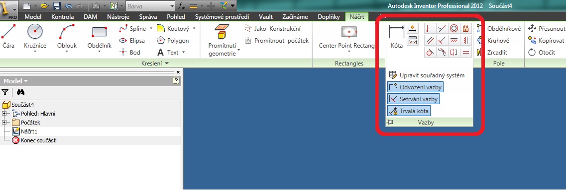

    <![CDATA[<strong>Autor:</strong> <a href="https://www.cadforum.cz/forum/member_profile.asp?PF=56998">Lacik212</a><br /><strong>Předmět:</strong> 19334<br /><strong>Zasláno:</strong> 21.kvě.2014 v 13:07<br /><br />Moc pekne ďakujem, skúšal som všetko možné a pozeral som to aj tu, ale prehliadol.&nbsp;<div>Konečne funguje&nbsp;<img src="https://www.cadforum.cz/forum/smileys/smiley32.gif" border="0" alt="Clap" title="Clap" /></div>]]>

    <![CDATA[<strong>Autor:</strong> <a href="https://www.cadforum.cz/forum/member_profile.asp?PF=28496">dusek</a><br /><strong>Předmět:</strong> 19334<br /><strong>Zasláno:</strong> 21.kvě.2014 v 12:57<br /><br />Pravděpodobně máte vypnuté automatické vazby. Více viz obrázek.<img src="uploads/28496/Nacrt.jpg" height="383" width="1137" border="0" />]]>

    <![CDATA[<strong>Autor:</strong> <a href="https://www.cadforum.cz/forum/member_profile.asp?PF=56998">Lacik212</a><br /><strong>Předmět:</strong> 19334<br /><strong>Zasláno:</strong> 21.kvě.2014 v 12:18<br /><br />Dobrý deň,<div>mám problém pri kreslení náčrtu v Invetore 2014. Pri návrhu mi pri vytváraných vzťahoch nedefinuje automaticky smyčky a musím ich následne všetky zadávať ručne. Znamená to, že bez nich nie je inventor schopný rozoznať tvary a tým nejde ani vyťahovanie, teda žiadne ďalšie operácie.&nbsp;</div><div>Keď všetko fungovalo normálne pri kreslení mi uchopovalo napríklad čiaru na vytvorené objekty s tým že v bodoch mi ukazovalo zelený krúžok. Teraz vôbec nefunguje a výrazne všetko komplikuje.</div><div><br></div><div>Prosím ak mal niekto podobný problém, alebo pozná riešenie budem neskutočne vďačný, začínam byť z tohto pomaly zúfalý&nbsp;<img src="https://www.cadforum.cz/forum/smileys/smiley19.gif" border="0" alt="Cry" title="Cry" /></div>]]>
