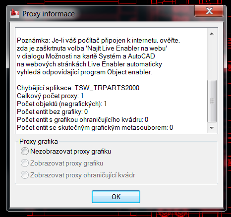

    <![CDATA[<strong>Autor:</strong> <a href="https://www.cadforum.cz/forum/member_profile.asp?PF=1753">splonk</a><br /><strong>Předmět:</strong> 19355<br /><strong>Zasláno:</strong> 26.kvě.2014 v 12:17<br /><br />No vidite :-D...<div>Obrazky asi snadno zjistite co obsahovali... a asi pro Vas nejsou dulezite..</div><div>Co to je TSW_TRPARTS2000... treba se nekdo na foru s timto uz "potkal"... ja ne... a co Google :-)?</div><div>Treba to pro Vas taky nebude dulezite, a muzete se toho zbavit...</div><div><br></div><div>Je dobre si to ale predem zjistit!!! A tuto funkci mit ZAPNUTOU!</div>]]>
   </description>

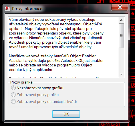

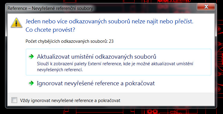

    <![CDATA[<strong>Autor:</strong> <a href="https://www.cadforum.cz/forum/member_profile.asp?PF=57059">tetepokorna</a><br /><strong>Předmět:</strong> 19355<br /><strong>Zasláno:</strong> 26.kvě.2014 v 12:04<br /><br /><font face="Arial, Helvetica, sans-serif">Chybějící reference mi ukázaly nedodané obrázky. Díky za radu ;)<br><br>V příloze dodávám druhou polovinu hlášky o proxy informaci. Ono občas neuškodí si to přečíst pořádně :D Píšou tam vše, co zde bylo řečeno. Z té druhé poloviny vyplývá, že mi zde chybí jeden objekt. Jaké další důležité informace si z toho člověk může vyvodit?<br><br>Díky!<br><br><img src="uploads/57059/proxy1.png" height="234" width="249" border="0" /><br></font>]]>

    <![CDATA[<strong>Autor:</strong> <a href="https://www.cadforum.cz/forum/member_profile.asp?PF=9">Vladimír Michl</a><br /><strong>Předmět:</strong> 19355<br /><strong>Zasláno:</strong> 26.kvě.2014 v 11:42<br /><br />Chybějící externí reference s tím nesouvisejí. Ten dialog "Proxy informace" je ale zajímavý hlavně v té své druhé polovině (která není na obrázku vidět).]]>

    <![CDATA[<strong>Autor:</strong> <a href="https://www.cadforum.cz/forum/member_profile.asp?PF=57059">tetepokorna</a><br /><strong>Předmět:</strong> 19355<br /><strong>Zasláno:</strong> 26.kvě.2014 v 11:29<br /><br />Vyhodí mi to vždy tyhle dvě hlášky, viz příloha. Nestává se mi to tak pravidelně, spíše u výkresů z extrerních zdrojů. Jaké může být vysvětlení a pomůže mi v tom object enabler? Díky!<br><br><img src="uploads/57059/Proxy.png" height="228" width="244" border="0" /><br><br><img src="uploads/57059/reference.png" height="179" width="350" border="0" /><br><br>]]>

    <![CDATA[<strong>Autor:</strong> <a href="https://www.cadforum.cz/forum/member_profile.asp?PF=9">Vladimír Michl</a><br /><strong>Předmět:</strong> 19355<br /><strong>Zasláno:</strong> 26.kvě.2014 v 10:57<br /><br />Z AutoCADu Mechanical by se snad proxy generovat neměly - co vám přesně nahlásí ten informační dialog? Běžné object enablery najdete ke stažení zde v odpovídající sekci Download nebo na <a href="http://www.cadstudio.cz/download" target="_blank">www.cadstudio.cz/download</a>]]>
