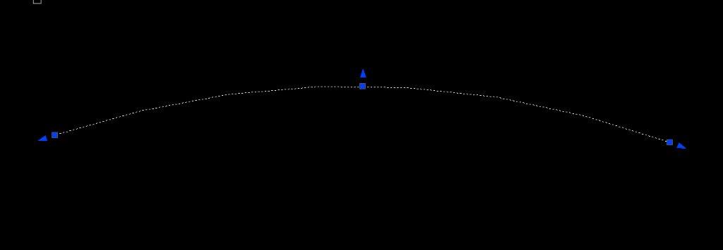

    <![CDATA[<strong>Autor:</strong> <a href="https://www.cadforum.cz/forum/member_profile.asp?PF=1045">johny</a><br /><strong>Předmět:</strong> 19377<br /><strong>Zasláno:</strong> 28.kvě.2014 v 23:23<br /><br /><div>Moc pěkná věc.</div>Přepněte&nbsp;GRIPMULTIFUNCTIONAL na 1<div>Nakreslete polyline (cz křivku), vyberte ji a kliknete na uzel poloviny segmetu. A párkrát stiskněte CTRL... uvidíte. Když kliknete na uzel vrcholu polyline, zase tiskněte CTRL... Když totéž bude dělat s klasickým obloukem, má to tu stejnou funkci jako ty vaše šipečky.</div><div>Btw. <span style="line-height: 1.4;">GRIPMULTIFUNCTIONAL můžete nechat i na 3 (default). Tohle je sice dobrý pro začátečníky, protože stačí nad ten uzel najet myšou a vyjede vám nabídka co s tím&nbsp;</span><span style="line-height: 1.4;">můžete</span><span style="line-height: 1.4;">&nbsp;</span><span style="line-height: 1.4;">udělat (tedy to stejné jako při přepínání CTRL), ale to nedoporučuju, páč je to trapný, trapný, trapný. Když totiž tu polyline (nebo jakýkoliv objekt i víc objektů) vyberete jakože chcete zadat příkaz co s tím následně uděláte (teď myslím obecně, třeba kopii), ale při tom kurzor nevědomky necháte nad nějakým uzlem, čímž vám vyjede ta nabídka, tak v tu ránu máte blokovaný klávesový vstup a nezadáte nic. A 3x trapný je to proto, že mi řádnou chvíli trvalo, než jsem zjistil, proč mi OBČAS nejdou zadávat příkazy.</span></div><div><span style="line-height: 1.4;">Ale to CTRL je super.</span></div><span style="font-size:10px"><br /><br />Upravil johny - 28.kvě.2014 v 23:33</span>]]>

    <![CDATA[<strong>Autor:</strong> <a href="https://www.cadforum.cz/forum/member_profile.asp?PF=174">mark</a><br /><strong>Předmět:</strong> 19377<br /><strong>Zasláno:</strong> 28.kvě.2014 v 11:36<br /><br />GRIPMULTIFUNCTIONAL funguje.<div>Děkuji.</div><div><img src="https://www.cadforum.cz/forum/smileys/smiley20.gif" height="17" width="23" border="0" alt="Thumbs Up" title="Thumbs Up" /></div>]]>

    <![CDATA[<strong>Autor:</strong> <a href="https://www.cadforum.cz/forum/member_profile.asp?PF=51828">martin.biras</a><br /><strong>Předmět:</strong> 19377<br /><strong>Zasláno:</strong> 28.kvě.2014 v 11:12<br /><br />Skuste prosím nastaviť premennú&nbsp;GRIPMULTIFUNCTIONAL na hodnotu 0.]]>

    <![CDATA[<strong>Autor:</strong> <a href="https://www.cadforum.cz/forum/member_profile.asp?PF=174">mark</a><br /><strong>Předmět:</strong> 19377<br /><strong>Zasláno:</strong> 28.kvě.2014 v 11:05<br /><br />Dobrý den.<div>Byl mi nainstalován nový AutoCAD2014.</div><div>Měl bych dotaz. Ve verzi 2006 při vybrání entity oblouk se zvýraznily uzly plus šipky podle kterých se dalo rozpoznat vyhnutí oblouku (viz obrázek)<img src="uploads/174/1.jpg" height="355" width="1024" border="0" />&nbsp;a pomocí šipek se dalo pracovat s obloukem. Jde toto zobrazování uzlů někde v nové verzi zapnout. Pracujeme s velkými oblouky v řádech stovek metrů u kterých rádius vypadá jako přímka. Pomáhám si zakótováním oblouku k určení strany středu, abych nemusel zoomovat.</div><div>Děkuji za případné rady.</div>]]>
