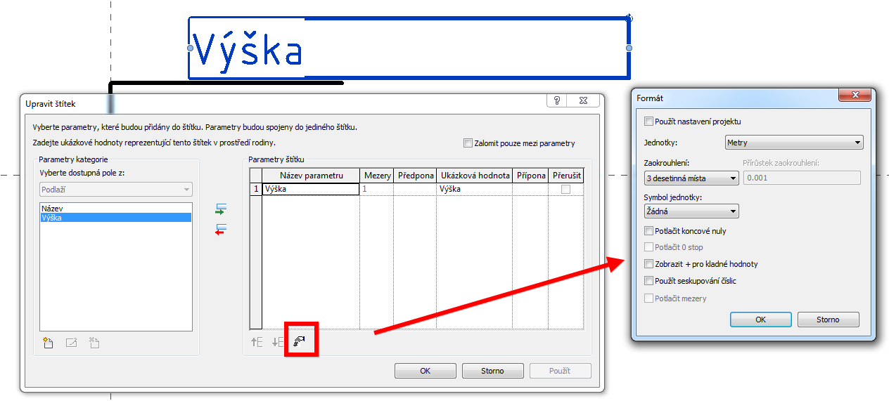

    <![CDATA[<strong>Autor:</strong> <a href="https://www.cadforum.cz/forum/member_profile.asp?PF=74">Peter Jirat</a><br /><strong>Předmět:</strong> 19383<br /><strong>Zasláno:</strong> 02.čer.2014 v 08:27<br /><br />ad přesun nuly - nestačí přesunout projektový počátek (odemknutý) do jiné výšky? Anebo určit jinou výšku pro danou rovinu (Manage &gt; Coordinates &gt; Specify ...<span style="font-size:10px"><br /><br />Upravil Peter Jirat - 02.čer.2014 v 08:30</span>]]>

    <![CDATA[<strong>Autor:</strong> <a href="https://www.cadforum.cz/forum/member_profile.asp?PF=105">Kosík</a><br /><strong>Předmět:</strong> 19383<br /><strong>Zasláno:</strong> 30.kvě.2014 v 08:39<br /><br />Děkuji<br>tak tady je to zašitý, protože už někdy se mi možnost úpravy formátu podlaží objevila a ja netušil, že to byla náhoda, ke které se musí takto dopomoci.<br>]]>

    <![CDATA[<strong>Autor:</strong> <a href="https://www.cadforum.cz/forum/member_profile.asp?PF=270">PepaR</a><br /><strong>Předmět:</strong> 19383<br /><strong>Zasláno:</strong> 29.kvě.2014 v 16:11<br /><br />Dobrý den,<div><br></div><div>značka výškové kóty u podlaží je vlastně rodina na kterou je odkazováno v typu podlaží. Postačí nalézt odpovídající rodinu v projektu a tuto pak upravit. U štítku s výškou pak máte možnost zvolit, zda jednotky budou předem nadefinovány či převezmou nastavení projektu, viz obrázek.</div><div><img src="uploads/270/Revit_Vyskova_kota_podlazi_Jednotky.png" height="571" width="1264" border="0" /><br></div>]]>

    <![CDATA[<strong>Autor:</strong> <a href="https://www.cadforum.cz/forum/member_profile.asp?PF=105">Kosík</a><br /><strong>Předmět:</strong> 19383<br /><strong>Zasláno:</strong> 29.kvě.2014 v 15:01<br /><br />Přeji příjemný den<br>Stále nemohu nálézt, jak ovlivnit formát výšky, která se zobrazuje u podlaží. Jde to částečně ovlivnit přes jednotky. U výškových kót je dialog a tady je někde ukrytý. Mám styl, u ktrého se zobrazují výšky v m ale lezou do toho + a -, což u nadmořských výšek působí komicky. U jiného se zobrazují nastavené cm bez + a -. Druho věc, která mě trochu trápí, jak změnit +- 0 u jednou založeném systému podlaží tak, aby objekt zůstal ve stejné výšce a změnila se úroveˇvýchozího podlaží. U kót se nastaví relativní hodnota a u podlaží jsem nic podobného nenašel.<br>Jan Kosík<br>]]>
