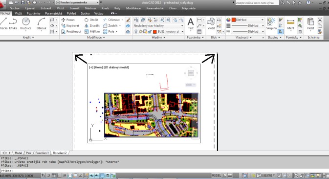

   <title><![CDATA[Problém s rozvržením : Pardon, spletl jsem se, hladina...]]></title>
   <link>https://www.cadforum.cz/forum/forum_posts.asp?TID=19389&amp;PID=86450&amp;title=problem-s-rozvrzenim#86450</link>
   <description>
    <![CDATA[<strong>Autor:</strong> <a href="https://www.cadforum.cz/forum/member_profile.asp?PF=52009">Sucre</a><br /><strong>Předmět:</strong> 19389<br /><strong>Zasláno:</strong> 30.kvě.2014 v 16:47<br /><br /> Pardon, spletl jsem se, hladina 0 byla opravdu zmražená. Už to jde. Moc děkuji za radu!!]]>

   <title><![CDATA[Problém s rozvržením : Hladinu defpoints m&#225;m vypnutou,...]]></title>
   <link>https://www.cadforum.cz/forum/forum_posts.asp?TID=19389&amp;PID=86449&amp;title=problem-s-rozvrzenim#86449</link>
   <description>
    <![CDATA[<strong>Autor:</strong> <a href="https://www.cadforum.cz/forum/member_profile.asp?PF=52009">Sucre</a><br /><strong>Předmět:</strong> 19389<br /><strong>Zasláno:</strong> 30.kvě.2014 v 16:44<br /><br /> Hladinu defpoints mám vypnutou, nicméně když ji zapnu tak žádná změna. Hladina 0 není zmražená...]]>

   <title><![CDATA[Problém s rozvržením : Nem&#225;te to v hladin&#283; defpoints...]]></title>
   <link>https://www.cadforum.cz/forum/forum_posts.asp?TID=19389&amp;PID=86448&amp;title=problem-s-rozvrzenim#86448</link>
   <description>
    <![CDATA[<strong>Autor:</strong> <a href="https://www.cadforum.cz/forum/member_profile.asp?PF=1045">johny</a><br /><strong>Předmět:</strong> 19389<br /><strong>Zasláno:</strong> 30.kvě.2014 v 16:41<br /><br />Nemáte to v hladině defpoints a zmraženou hladinu 0?]]>

   <title><![CDATA[Problém s rozvržením : Ahoj, m&#225;m trochu probl&#233;m s rozvr&#382;en&#237;m...]]></title>
   <link>https://www.cadforum.cz/forum/forum_posts.asp?TID=19389&amp;PID=86447&amp;title=problem-s-rozvrzenim#86447</link>
   <description>
    <![CDATA[<strong>Autor:</strong> <a href="https://www.cadforum.cz/forum/member_profile.asp?PF=52009">Sucre</a><br /><strong>Předmět:</strong> 19389<br /><strong>Zasláno:</strong> 30.kvě.2014 v 16:40<br /><br /> Ahoj, mám trochu problém s rozvržením v CADu. Potřebuji roztáhnout náhled do krajů stránky, nicméně aktuální okraj nejde nijak uchopit, jak to funguje normálně (viz obrázek). Ví někdo jak na to? Byl bych moc vděčnej. Díky!<div></div><div><img src="uploads/52009/autocad.jpg" height="366" width="673" border="0" /><br></div>]]>
