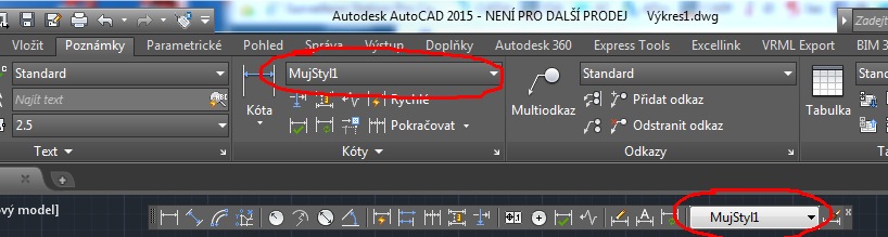

    <![CDATA[<strong>Autor:</strong> <a href="https://www.cadforum.cz/forum/member_profile.asp?PF=57235">Jurick</a><br /><strong>Předmět:</strong> 19432<br /><strong>Zasláno:</strong> 09.čer.2014 v 13:29<br /><br />Děkuji za odpověď, podívám se, jaké mám možnosti. Zatím se mi nepodařilo spustit holý AutoCAD a paleta Kóta je stále bez možnosti výběru stylu.<br>]]>

    <![CDATA[<strong>Autor:</strong> <a href="https://www.cadforum.cz/forum/member_profile.asp?PF=9">Vladimír Michl</a><br /><strong>Předmět:</strong> 19432<br /><strong>Zasláno:</strong> 09.čer.2014 v 12:57<br /><br />Pokud máte prostředí AutoCAD Mechanical (ne AutoCADu), pak přepínání stylů chybí, protože Mechanical si je řídí <a href="http://docs.autodesk.com/AMECH_PP/2013/CSY/index.html?url=filesACM/GUID-7B1C5317-E960-49C8-A2F0-D32E2D6F4BA1.htm,topicNumber=ACMd30e23297" target="_blank" rel="nofollow">sám</a>. Pokud funkce Mechanicalu nevyužíváte, přepněte si na pracovní prostředí AutoCADu (resp. ze sady Design Suite spusťte holý AutoCAD), anebo si zapněte onen panel Kóta.]]>

    <![CDATA[<strong>Autor:</strong> <a href="https://www.cadforum.cz/forum/member_profile.asp?PF=57235">Jurick</a><br /><strong>Předmět:</strong> 19432<br /><strong>Zasláno:</strong> 09.čer.2014 v 12:44<br /><br />Děkuji za odpověď a foto. Problém vidím v tom, že se mi nezobrazují v paletách ty tlačítkové lišty s možností volby. Ladím se na nové prostředí teprve třetí nebo čtvrtý den. <br>]]>

    <![CDATA[<strong>Autor:</strong> <a href="https://www.cadforum.cz/forum/member_profile.asp?PF=9">Vladimír Michl</a><br /><strong>Předmět:</strong> 19432<br /><strong>Zasláno:</strong> 09.čer.2014 v 11:56<br /><br />V AutoCADu 2015 se přepínají kótovací styly stejně jako v předchozích verzích - tedy buď z ribbonu kóty nebo z nástrojového panelu Kóta (pokud jej máte zapnutý):<div>&nbsp;</div><div><img src="uploads/9/KotStyl.jpg" height="219" width="818" border="0" /></div>]]>

    <![CDATA[<strong>Autor:</strong> <a href="https://www.cadforum.cz/forum/member_profile.asp?PF=57235">Jurick</a><br /><strong>Předmět:</strong> 19432<br /><strong>Zasláno:</strong> 09.čer.2014 v 11:44<br /><br />Výkresy obsahují zpravidla více kótovacích stylů. V novém AutoCAD 2015 jsem neobjevila způsob přepnutí kótovacích stylů. V předešlých verzích to byla prostě ikonka na panelu nástrojů Kóty. Prosím o radu, kde funkci najít, popř. jak ikonku vzkřísit. Děkuji. Jana Juříčková<br>]]>
