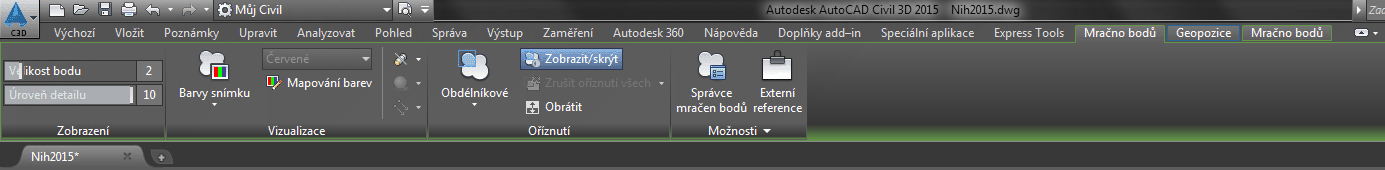

    <![CDATA[<strong>Autor:</strong> <a href="https://www.cadforum.cz/forum/member_profile.asp?PF=3054">martinfolber</a><br /><strong>Předmět:</strong> 19442<br /><strong>Zasláno:</strong> 10.čer.2014 v 22:14<br /><br />Dobrý den,<br>mohu se zeptat, jak jste to mračno vytvořil? Nemáte ho z ReCapu? Civil totiž <b>zatím</b> nepodporuje možnost vytvořit povrch z recapového mračna. Zdůrazňuji zatím, protože nástroj s touto funkcí již existuje v poslední beta verzi, takže se ho co nejdříve dočkáme.<br><br>Pokud vytvoříte .ISD databázi mračna, tak příkazy v ribbonu i ribbon samotný fungují korektně.<br>]]>

    <![CDATA[<strong>Autor:</strong> <a href="https://www.cadforum.cz/forum/member_profile.asp?PF=120">KMachálek</a><br /><strong>Předmět:</strong> 19442<br /><strong>Zasláno:</strong> 10.čer.2014 v 09:36<br /><br />To máte nějaký svůj pracovní prostor? Nevložil jste si do něj omylem kartu ze starší verze?]]>

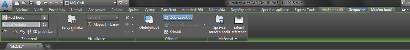

   <title><![CDATA[Mračno bodů v C3D 2015 : Dobr&#253; den,m&#225;m probl&#233;m s mra&#269;ny...]]></title>
   <link>https://www.cadforum.cz/forum/forum_posts.asp?TID=19442&amp;PID=86607&amp;title=mracno-bodu-v-c3d-2015#86607</link>
   <description>
    <![CDATA[<strong>Autor:</strong> <a href="https://www.cadforum.cz/forum/member_profile.asp?PF=1207">_vlk</a><br /><strong>Předmět:</strong> 19442<br /><strong>Zasláno:</strong> 10.čer.2014 v 09:13<br /><br />Dobrý den,<div>mám problém s mračny v Civilu 2015. Když ho načtu a vyberu, svítí 2 kontextové karty, které se liší jen nepatrně na panelu zobrazení, což je divné, ale nevadí....</div><div><br></div><div><img src="uploads/1207/mr1.gif" height="170" width="1385" border="0" /><br></div><div><br></div><div><img src="uploads/1207/mr2.gif" height="169" width="1384" border="0" /><br></div><div><br></div><div><br></div><div>Když zapnu kartu Upravit &gt; Mračno bodů, níže označené příkazy nereagují:</div><div><br></div><div><img src="uploads/1207/mr3.gif" height="171" width="1477" border="0" /><br></div><div><br></div><div>Je problém u mě? Nemáte někdo podobné zkušenosti?</div><div>Díky....</div><div><br></div>]]>
