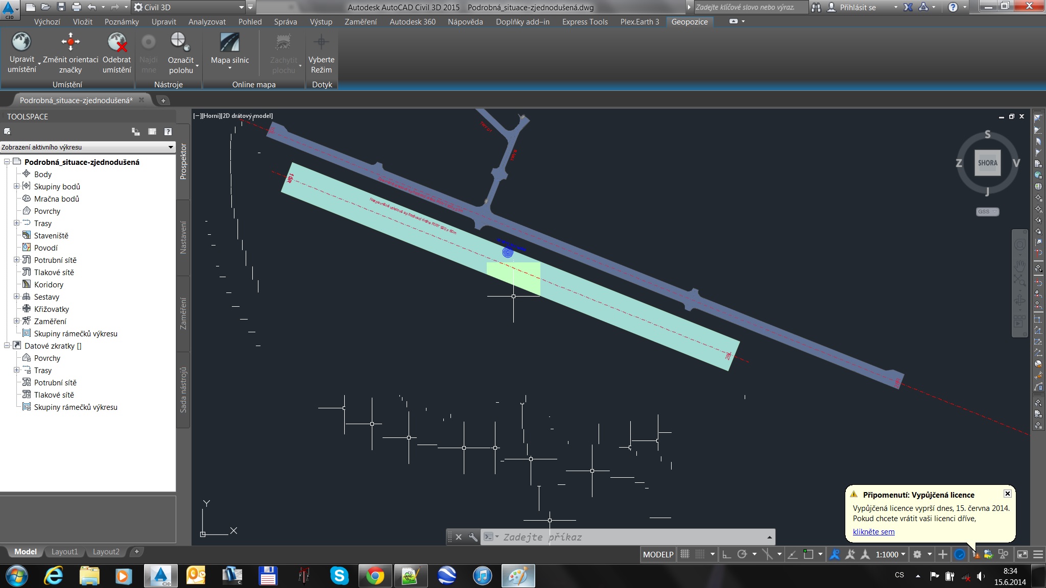

  <item>
   <title><![CDATA[pořadí grafických adaptérů : Probl&#233;m je vy&#345;e&#353;eninstalace beta...]]></title>
   <link>https://www.cadforum.cz/forum/forum_posts.asp?TID=19464&amp;PID=86790&amp;title=poradi-grafickych-adapteru#86790</link>
   <description>
    <![CDATA[<strong>Autor:</strong> <a href="https://www.cadforum.cz/forum/member_profile.asp?PF=105">Kosík</a><br /><strong>Předmět:</strong> 19464<br /><strong>Zasláno:</strong> 19.čer.2014 v 10:43<br /><br />Problém je vyřešen<br>instalace beta verze SP-1 pro AutocadArchitecture zabrala a akcelerace funguje tak jak má.<br>]]>

  <item>
   <title><![CDATA[pořadí grafických adaptérů :  V tomhle p&#345;&#237;pad&#283; nen&#237; tak probl&#233;m...]]></title>
   <link>https://www.cadforum.cz/forum/forum_posts.asp?TID=19464&amp;PID=86750&amp;title=poradi-grafickych-adapteru#86750</link>
   <description>
    <![CDATA[<strong>Autor:</strong> <a href="https://www.cadforum.cz/forum/member_profile.asp?PF=9">Vladimír Michl</a><br /><strong>Předmět:</strong> 19464<br /><strong>Zasláno:</strong> 17.čer.2014 v 13:05<br /><br />V tomhle případě není tak problém na straně Autodesku (část ano, řeší SP1 pro AutoCAD), jako spíš v nekompatibilitě dynamických dvoukartových technologií NVIDIA a AMD s grafickými Microsoft knihovnami DirectX 11, které jsou používány v AutoCADu 2015 (ve starších verzích byl používán potenciálně pomalejší DirectX 9).<div>&nbsp;</div><div>Zpravidla pomůže vypnutí NVIDIA Optimus nebo přepnutí AutoCADu do režimu DirectX 9. Viz starší, doplněné&nbsp;tipy:</div><div><a href="http://www.cadforum.cz/cadforum/prepnuti-autocadu-na-rezim-directx-9-misto-directx-11-tip9825">http://www.cadforum.cz/cadforum/prepnuti-autocadu-na-rezim-directx-9-misto-directx-11-tip9825</a><br><a href="http://www.cadforum.cz/cadforum/autocad-nebo-civil-se-spusti-s-nespravnou-grafickou-kartou-tip9801">http://www.cadforum.cz/cadforum/autocad-nebo-civil-se-spusti-s-nespravnou-grafickou-kartou-tip9801</a> <br></div>]]>

  <item>
   <title><![CDATA[pořadí grafických adaptérů : Stejn&#225; zku&#353;enost. Vypnut&#237; ovlada&#269;e...]]></title>
   <link>https://www.cadforum.cz/forum/forum_posts.asp?TID=19464&amp;PID=86715&amp;title=poradi-grafickych-adapteru#86715</link>
   <description>
    <![CDATA[<strong>Autor:</strong> <a href="https://www.cadforum.cz/forum/member_profile.asp?PF=105">Kosík</a><br /><strong>Předmět:</strong> 19464<br /><strong>Zasláno:</strong> 15.čer.2014 v 09:49<br /><br />Stejná zkušenost. <br>Vypnutí ovladače ve W7 vede ke slepotě stroje, byť jsem nzkoušel variantu natvrdo pro všechny programy přiřadit Nvidiu a pak integrovaný ovaldač vypnout.<br>Díval jsem se do setapu stroje, ale tam není možnost nějak ovlivnit grfický adaptér. Laboroval jem s nastavením karty na ovládacím panelu, natvrdo jsem k A2015 přiřadil výkonnější kartu a nic. Přepnul jsem na nabízené profily od autocadu, jsou tam dva, a zase nic. A2015 je pro mě nepoužitelný, ještě že výkresy jaou kompaktabilní s 2013 a 2014, už se bojím upgrade na 2016 tam asi nebude od autodesku fungovat vůbec nic.<br>]]>

   <title><![CDATA[pořadí grafických adaptérů : M&#225;m podobn&#253; probl&#233;m. NTB Dell...]]></title>
   <link>https://www.cadforum.cz/forum/forum_posts.asp?TID=19464&amp;PID=86714&amp;title=poradi-grafickych-adapteru#86714</link>
   <description>
    <![CDATA[<strong>Autor:</strong> <a href="https://www.cadforum.cz/forum/member_profile.asp?PF=1287">Romain</a><br /><strong>Předmět:</strong> 19464<br /><strong>Zasláno:</strong> 15.čer.2014 v 08:38<br /><br />Mám podobný problém. NTB Dell m3800, Win 7, Nvidia K1100M a v C3D 2015 <br />nemůžu mít zapnutou HW akceleraci, protože kurzor za sebou nechává stopu jako na PC z 80.tých let. (viz printscreen v příloze)<br />Zkoušel jsem instalovat aktuální ovladač grafické karty a nepomohlo. Vypnutí přes správce počítače integrované gr.karty mě zčernala obrazovka a nějakou dobu mě trvalo než jsem jsem to dal do původního stavu.<img src="uploads/1287/obrazovka.jpg" border="0" />]]>

  <item>
   <title><![CDATA[pořadí grafických adaptérů : D&#283;kuji za odpov&#283;d&#711;P&#345;epnut&#237; na...]]></title>
   <link>https://www.cadforum.cz/forum/forum_posts.asp?TID=19464&amp;PID=86686&amp;title=poradi-grafickych-adapteru#86686</link>
   <description>
    <![CDATA[<strong>Autor:</strong> <a href="https://www.cadforum.cz/forum/member_profile.asp?PF=105">Kosík</a><br /><strong>Předmět:</strong> 19464<br /><strong>Zasláno:</strong> 13.čer.2014 v 13:08<br /><br />Děkuji za odpovědˇ<br>Přepnutí na kartě nepomáhá asi budu muset do biosu. Proč 2014 a starší včetně revitu je bez problému a tohle A 2015 má zase mouchy to aby člověk nezakrněl a byl při upgrade vždy ve střehu. Čím novější verze, tím je línější na klávesové příkazy a tím více se chvěje kurzor při posunu. Neustále zvyšující výkon karet s tímto jevem pořád nedrží krok.<br>Jan Kosík<br>]]>
   </description>
   <pubDate>Fri, 13 Jun 2014 13:08:22 +0000</pubDate>
