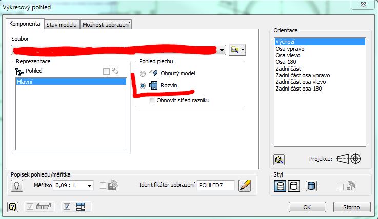

    <![CDATA[<strong>Autor:</strong> <a href="https://www.cadforum.cz/forum/member_profile.asp?PF=55202">portman</a><br /><strong>Předmět:</strong> 19479<br /><strong>Zasláno:</strong> 17.čer.2014 v 08:42<br /><br />Aha, už vím jak na to. Děkuji za radu.]]>

    <![CDATA[<strong>Autor:</strong> <a href="https://www.cadforum.cz/forum/member_profile.asp?PF=28496">dusek</a><br /><strong>Předmět:</strong> 19479<br /><strong>Zasláno:</strong> 17.čer.2014 v 08:39<br /><br />A máte vytvořený rozvin? <br><br>Součást musí být převedená na plech, musí být nastaveny Výchozí plechy na tlouš%tku materiálu a musíte vytvořit rozvin. Potom to vše půjde.<br><br>Jinak je jedno jak součást nakreslíte, důležité je pak zadat stejný výchozí plech jako je skutečná tloušťka toho modelu.<br>]]>

    <![CDATA[<strong>Autor:</strong> <a href="https://www.cadforum.cz/forum/member_profile.asp?PF=55202">portman</a><br /><strong>Předmět:</strong> 19479<br /><strong>Zasláno:</strong> 17.čer.2014 v 08:32<br /><br />Bohužel tato možnost se mi nenabízí, resp. ji nemohu zaškrtnout. Není možné, že je to tím, že jsem použil prvek "Ohnout součást" namísto abych součást převedl na plech a poté ohnul? &nbsp;]]>

    <![CDATA[<strong>Autor:</strong> <a href="https://www.cadforum.cz/forum/member_profile.asp?PF=28496">dusek</a><br /><strong>Předmět:</strong> 19479<br /><strong>Zasláno:</strong> 17.čer.2014 v 08:20<br /><br />Dobrý den,<br><br>musíte vložit nový pohled součásti a v úvodním okně zaškrtnout Pohled plechu na rozvin. Viz. obr.<img src="uploads/28496/Rozvin_tab.JPG" height="428" width="737" border="0" /><br>]]>

    <![CDATA[<strong>Autor:</strong> <a href="https://www.cadforum.cz/forum/member_profile.asp?PF=55202">portman</a><br /><strong>Předmět:</strong> 19479<br /><strong>Zasláno:</strong> 17.čer.2014 v 08:11<br /><br />Dobrý den,<div>nevím si rady s tvorbou rozvinutého pohledu na výkrese. Dělám výkres ze součásti, která je ohnutá, ale na výkresu bych ji potřeboval zobrazit jako "neohnutou". Dokáže někdo poradit? Resp. je to vůbec možné?</div>]]>
