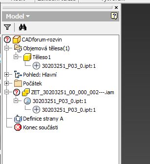

    <![CDATA[<strong>Autor:</strong> <a href="https://www.cadforum.cz/forum/member_profile.asp?PF=428">MILKA</a><br /><strong>Předmět:</strong> 19544<br /><strong>Zasláno:</strong> 02.čvc.2014 v 11:42<br /><br />Teď jsem koukal na ten Váš díl, je vytvořen jako odvozená součást s více objemy, tam je chyba.<div>Pokud můžete změnit odvozenou součást, tak ji nadefinujte jako jedno těleso. </div>]]>

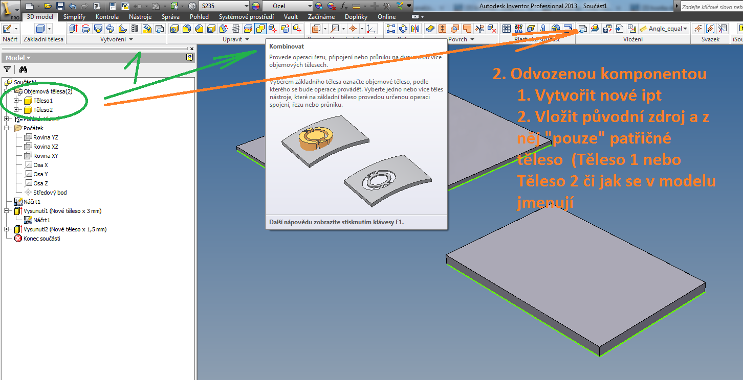

    <![CDATA[<strong>Autor:</strong> <a href="https://www.cadforum.cz/forum/member_profile.asp?PF=428">MILKA</a><br /><strong>Předmět:</strong> 19544<br /><strong>Zasláno:</strong> 02.čvc.2014 v 11:38<br /><br /><p sab="1462">Pokud Inventor hlásí, že tam je více objemů tak snad nekecá <img src="https://www.cadforum.cz/forum/smileys/smiley1.gif" height="17" width="17" border="0" alt="Smile" title="Smile" />. Podívejte se ve stromě do záložky objemová tělesa...</p><div>Jinak díl vypreparujete klasicky:&nbsp; karta rozvržení- vytvořit součást...</div>]]>
   </description>

    <![CDATA[<strong>Autor:</strong> <a href="https://www.cadforum.cz/forum/member_profile.asp?PF=10604">maiklss</a><br /><strong>Předmět:</strong> 19544<br /><strong>Zasláno:</strong> 02.čvc.2014 v 11:23<br /><br /> No &nbsp;model otevřu &nbsp;ale je tam pouze jedno &nbsp;těleso.Problém je v tom že tady jsou špatně definované &nbsp;hrany na tělese. Inventor neumí &nbsp;moc dobře rozviny z těles kde jsou &nbsp;sražené &nbsp;hrany plechu:( předělávka je možná &nbsp;a do pár minut proveditelná<span style="font-size:10px"><br /><br />Upravil maiklss - 02.čvc.2014 v 11:35</span>]]>

    <![CDATA[<strong>Autor:</strong> <a href="https://www.cadforum.cz/forum/member_profile.asp?PF=1030">Cheff</a><br /><strong>Předmět:</strong> 19544<br /><strong>Zasláno:</strong> 02.čvc.2014 v 11:10<br /><br />Zdravím, <br />2015ku nemám, takže díl neotevřu. Každopádně "vícenásobná tělesa" jsou objekty, které mají více objemů (viz přiložený obr.) <br /><br />Z tohoto nelze udělat rozvin (ani převést na plech), takže zbývá asi jedna možnost. <br /><br />A to pomocí odvozené komponenty (2) - vytvořit pouze jednooběmové ipt. <br />- Původně jsem myslel, že půjdou objemy pouze sečíst (1), ale to se mu stále nelíbí. Leda takto sečtený objem prohnat "přes SAT nebo jiný export", kde člověk přijde o historii) a v souboru zbyde pouze 1 objem... Nicméně to už mi přijde jednodušší jít přes odvozenou komponentu. Pak už by to mělo fungovat...<br /><br /><img src="uploads/1030/Prevod_na_plech.png" border="0" />]]>

    <![CDATA[<strong>Autor:</strong> <a href="https://www.cadforum.cz/forum/member_profile.asp?PF=57566">Kostelka</a><br /><strong>Předmět:</strong> 19544<br /><strong>Zasláno:</strong> 29.čer.2014 v 15:53<br /><br />Dobrý den,<div><span style="line-height: 1.4;">potřebuji poradit ohledně vytvoření rozvinu v Inventoru2015. Mám od zákazníka sestavu výrobku ze kterého si postupně beru jednotlivé části a tvořím z nich rozvin. Nyní jsem však narazil na problém, chci vytvořit rozvin největší části ze sestavy, ale Inventor mi napíše chybu/upozornění, že díl obsahuje vícenásobná tělesa díky kterým nejde rozvin vytvořit.&nbsp;</span></div><div><span style="line-height: 1.4;"><br></span></div><div><span style="line-height: 1.4;">S Inventorem pracuji velmi krátce, tudíž mě nenapadá co je myšleno vícenásobnými tělesy.</span></div><div><br></div><div>Příloha - díl</div><div><span style="line-height: 1.4;"><a href="uploads/57566/CADforum-rozvin.ipt" target="_blank" rel="nofollow">uploads/57566/CADforum-rozvin.ipt</a></span></div><div><span style="line-height: 1.4;"><br></span></div><div><span style="line-height: 1.4;"><br></span></div><div><span style="line-height: 1.4;"><br></span></div><div><span style="line-height: 1.4;"><br></span></div><div>Předem děkuji za Vaše rady,</div><div><br></div><div>Kostelka</div>]]>
