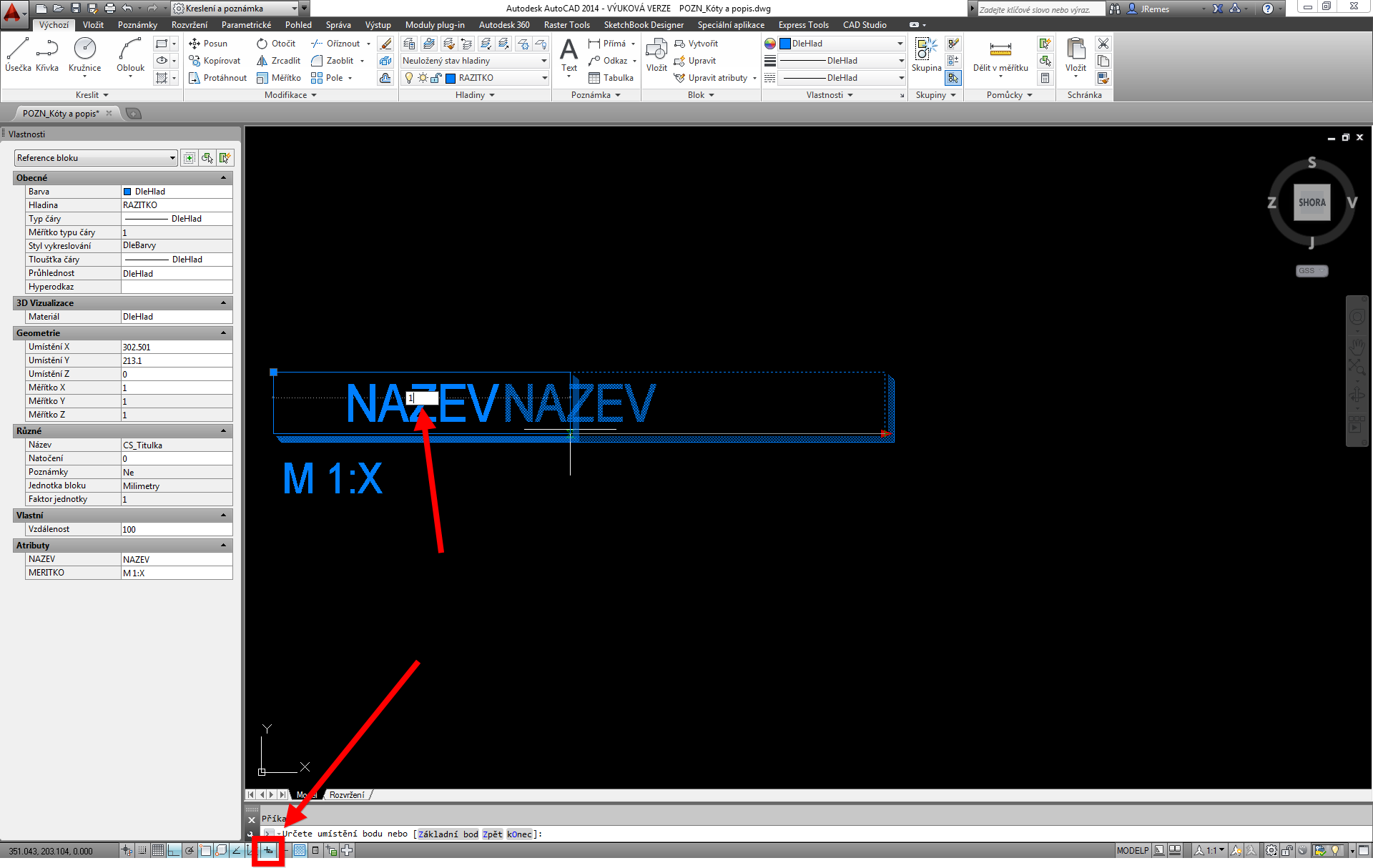

    <![CDATA[<strong>Autor:</strong> <a href="https://www.cadforum.cz/forum/member_profile.asp?PF=270">PepaR</a><br /><strong>Předmět:</strong> 19545<br /><strong>Zasláno:</strong> 30.čer.2014 v 08:00<br /><br />Dobrý den,<div><br></div><div>jest si jist tou proměnnou? Mělo by dle mého vskutku postačit zapnout <i>dynamické zadávání</i>. Přikládám obrázek.<img src="uploads/270/ACAD_DB_Zadani_tag.png" height="1214" width="1920" border="0" /></div>]]>

    <![CDATA[<strong>Autor:</strong> <a href="https://www.cadforum.cz/forum/member_profile.asp?PF=52148">pepa65</a><br /><strong>Předmět:</strong> 19545<br /><strong>Zasláno:</strong> 29.čer.2014 v 22:40<br /><br />...děkuji.<div><br><div>Ano, vše co píšete funguje. Avšak ne tak, jak jsem byl zvyklý dříve, kdy v poli dyn. zadání jsem zadal požadovanou hodnotu.&nbsp;</div><div>Bohužel si již nevzpomenu, jaká byla ta systémová proměnná a nyní se k ní " zaboha" nemůžu dopracovat.</div><div>Jde o to, že řeknu té systémové, že zadávám rozměr od "0" toho dyn.bloku a ne od jeho konce.</div><div>Laicky, mnou řečeno&nbsp;<img src="https://www.cadforum.cz/forum/smileys/smiley2.gif" border="0" alt="Wink" title="Wink" /></div><div><br></div><div><br></div><div><br></div></div>]]>

    <![CDATA[<strong>Autor:</strong> <a href="https://www.cadforum.cz/forum/member_profile.asp?PF=270">PepaR</a><br /><strong>Předmět:</strong> 19545<br /><strong>Zasláno:</strong> 29.čer.2014 v 22:09<br /><br />Dobrý večer,<div><br></div><div>já si vždycky vystačil se zobrazenou paletou vlastností (Ctrl+1) a zadání hodnot napřímo. Příp. můžete zapnout dynamické zadávání (ikonka ve stavovém řádku nebo klávesová zkratka F12) a mělo by to fungovat též dle Vašich představ.</div>]]>
