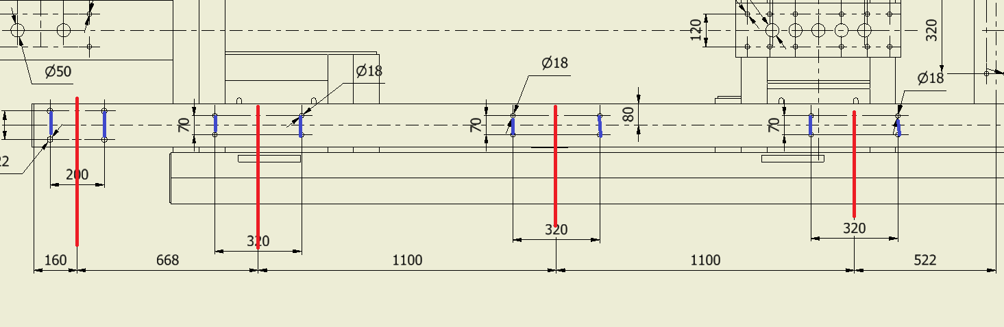

    <![CDATA[<strong>Autor:</strong> <a href="https://www.cadforum.cz/forum/member_profile.asp?PF=627">IvoBe</a><br /><strong>Předmět:</strong> 19551<br /><strong>Zasláno:</strong> 02.čvc.2014 v 08:13<br /><br />Pane Dušku, právě se po 10 minutách vracím zpátky, abych nahlásil vyřešeno a vítězně sdělil postup a najdu tady, že jste na to přišel.&nbsp;<img src="https://www.cadforum.cz/forum/smileys/smiley32.gif" border="0" alt="Clap" title="Clap" /><div><br></div><div>Prostě dělící osa a kliknout na příslušné díry. Nenapadlo mě to asi 5 let...</div><span style="font-size:10px"><br /><br />Upravil IvoBe - 02.čvc.2014 v 08:16</span>]]>

    <![CDATA[<strong>Autor:</strong> <a href="https://www.cadforum.cz/forum/member_profile.asp?PF=28496">dusek</a><br /><strong>Předmět:</strong> 19551<br /><strong>Zasláno:</strong> 02.čvc.2014 v 08:09<br /><br />Tedy vymodeloval jsem si těleso se dvěma otvory a ve výkresu jsem zkusil použít příkaz Dělící osa, kliknul na jednu díru, pak na druhou a osu mezi nimi mi to vytvořilo. Takže nedělejte osu os, ale osu tvou kružnic. <img src="https://www.cadforum.cz/forum/smileys/smiley2.gif" border="0" alt="Wink" title="Wink" /><br>]]>

    <![CDATA[<strong>Autor:</strong> <a href="https://www.cadforum.cz/forum/member_profile.asp?PF=627">IvoBe</a><br /><strong>Předmět:</strong> 19551<br /><strong>Zasláno:</strong> 02.čvc.2014 v 08:01<br /><br /><img src="uploads/627/99.png" height="477" width="1465" border="0" /><div><br></div><div>Jeden obrázek nahradí mnoho slov.</div><div><br></div><div>Potřebuji zakótovat&nbsp;<span style="line-height: 1.4;">vodorovnou rozteč</span><span style="line-height: 1.4;">&nbsp;několika obrazců děr, jeden obrazec jsou čtyři díry v rozích obdélníka.</span></div><div><br></div><div>Osy děr a spojnice, na nichž leží, udělám velmi komfortně najednou.</div><div>Potřeboval bych ale (červenou) osu svislých (modrých) os.</div><div>Prostě osu os :-))))</div>]]>

    <![CDATA[<strong>Autor:</strong> <a href="https://www.cadforum.cz/forum/member_profile.asp?PF=27404">Lubomír Polesný</a><br /><strong>Předmět:</strong> 19551<br /><strong>Zasláno:</strong> 01.čvc.2014 v 19:44<br /><br /><p>Dobrý den,</p><div>&nbsp;</div><div>pokud jsou prvky zrcadlově stejné a druhý prvek vznikl z prvního zrcadlením, tak musí existovat v modelu pracovní rovina. Tuto rovinu je možné promítnout do výkresu.</div>]]>

    <![CDATA[<strong>Autor:</strong> <a href="https://www.cadforum.cz/forum/member_profile.asp?PF=28496">dusek</a><br /><strong>Předmět:</strong> 19551<br /><strong>Zasláno:</strong> 01.čvc.2014 v 13:05<br /><br />a ty dva prvky jsou stejné nebo má každý jiný rozměr? pak by stačil příkaz Dělící osa a jako referenční hrany použít protilehlé hrany těch dvou prvků. Jinak si myslím, že jinak než pomocí náčrtu to nedáte. Pak ještě maximálně udělat nějakou mikro drážku v modelu pro uchycení osy, ale to si myslím, že je větší "zvěrstvo" než ten náčrt. <img src="https://www.cadforum.cz/forum/smileys/smiley1.gif" border="0" alt="Smile" title="Smile" /><br>]]>

    <![CDATA[<strong>Autor:</strong> <a href="https://www.cadforum.cz/forum/member_profile.asp?PF=627">IvoBe</a><br /><strong>Předmět:</strong> 19551<br /><strong>Zasláno:</strong> 01.čvc.2014 v 12:08<br /><br />Dvě rovnoběžné osy nejakých prvků ve výkrese. Jde jednoduše udělat jejich osa?<div>(prosím ne řešení, že si ji nakreslím v pomocném náčrtu)</div>]]>
