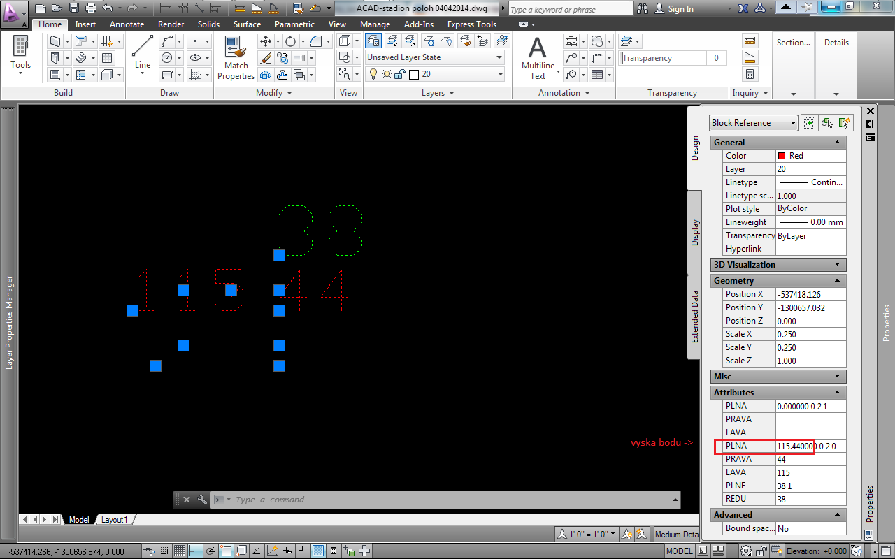

   <title><![CDATA[3D teren z blokov vyskopisu? :  Po&#353;lu v&#225;m zat&#237;m neve&#345;ejnou LISP...]]></title>
   <link>https://www.cadforum.cz/forum/forum_posts.asp?TID=19557&amp;PID=87245&amp;title=3d-teren-z-blokov-vyskopisu#87245</link>
   <description>
    <![CDATA[<strong>Autor:</strong> <a href="https://www.cadforum.cz/forum/member_profile.asp?PF=9">Vladimír Michl</a><br /><strong>Předmět:</strong> 19557<br /><strong>Zasláno:</strong> 16.čvc.2014 v 14:30<br /><br />Pošlu vám zatím neveřejnou LISP aplikaci, která toto řeší i v holém AutoCADu (nejen v Civilu)]]>

   <title><![CDATA[3D teren z blokov vyskopisu? : dakujem za odpoved, nakoniec som...]]></title>
   <link>https://www.cadforum.cz/forum/forum_posts.asp?TID=19557&amp;PID=87041&amp;title=3d-teren-z-blokov-vyskopisu#87041</link>
   <description>
    <![CDATA[<strong>Autor:</strong> <a href="https://www.cadforum.cz/forum/member_profile.asp?PF=25255">eidam655</a><br /><strong>Předmět:</strong> 19557<br /><strong>Zasláno:</strong> 03.čvc.2014 v 08:58<br /><br />dakujem za odpoved, nakoniec som sa doklikal k tejto odpovedi na forach -&nbsp;<a href="http://forums.augi.com/showthread.php?4362-Move-block-to-Z-co-ord&amp;p=26958&amp;viewfull=1#post26958" target="_blank" rel="nofollow">http://forums.augi.com/showthread.php?4362-Move-block-to-Z-co-ord&amp;p=26958&amp;viewfull=1#post26958</a><div><br></div><div>problem s vasou odpovedou bol v tom, ze atribut, ktory mal zapisanu vyskovu ako desatinne cislo, bol neviditelny a nedalo sa nanho teda kliknut. (aj ked som mu v block editore vypol 'invisible,' myslim, ze by som musel pridat kazdy blok nanovo, aby mi ten atribut zacalo zobrazovat - alebo len neviem, ako 'reinicializovat' bloky .)) Ale pomohla mi nakrmit google novymi klucovymi slovami :)</div>]]>

   <title><![CDATA[3D teren z blokov vyskopisu? : Zkuste:http://cadtips.cadalyst...]]></title>
   <link>https://www.cadforum.cz/forum/forum_posts.asp?TID=19557&amp;PID=87035&amp;title=3d-teren-z-blokov-vyskopisu#87035</link>
   <description>
    <![CDATA[<strong>Autor:</strong> <a href="https://www.cadforum.cz/forum/member_profile.asp?PF=1045">johny</a><br /><strong>Předmět:</strong> 19557<br /><strong>Zasláno:</strong> 02.čvc.2014 v 19:08<br /><br />Zkuste:<div>http://cadtips.cadalyst.com/attributed-blocks/elevate-blocks</div><div>Případně přes CIVIL.</div><span style="font-size:10px"><br /><br />Upravil johny - 02.čvc.2014 v 22:50</span>]]>

   <title><![CDATA[3D teren z blokov vyskopisu? : zdravim,mam vyskopis vo forme...]]></title>
   <link>https://www.cadforum.cz/forum/forum_posts.asp?TID=19557&amp;PID=87030&amp;title=3d-teren-z-blokov-vyskopisu#87030</link>
   <description>
    <![CDATA[<strong>Autor:</strong> <a href="https://www.cadforum.cz/forum/member_profile.asp?PF=25255">eidam655</a><br /><strong>Předmět:</strong> 19557<br /><strong>Zasláno:</strong> 02.čvc.2014 v 16:35<br /><br />zdravim,<div><br></div><div>mam vyskopis vo forme .dwg vykresu, kde kazdy bod je v podstate blok s atributami (na vyske Z=0) a potreboval by som z nich spravit 3D model.</div><div><br></div><div>bodov nie je nejako vela (asi 110 - no dobre, je ich dost :D), takze prinajhorsom ich mozem rucne povytahovat, ale rad by som vedel, ci by sa nasiel aspon nejaky skript, ktory by tie bloky povytahoval podla vysky zapisanej v atribute, alebo idealne na tie body natiahol teren (ktory by som potom vyexportoval do sketchupu).</div><div><br></div><div>este prikladam screenshot bloku.<img src="uploads/25255/vyskabodu.png" height="800" width="1280" border="0" alt="blok s atributmi - screenshot" title="blok s atributmi - screenshot" /></div><span style="font-size:10px"><br /><br />Upravil eidam655 - 02.čvc.2014 v 16:39</span>]]>
