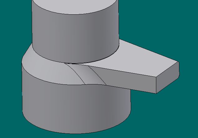

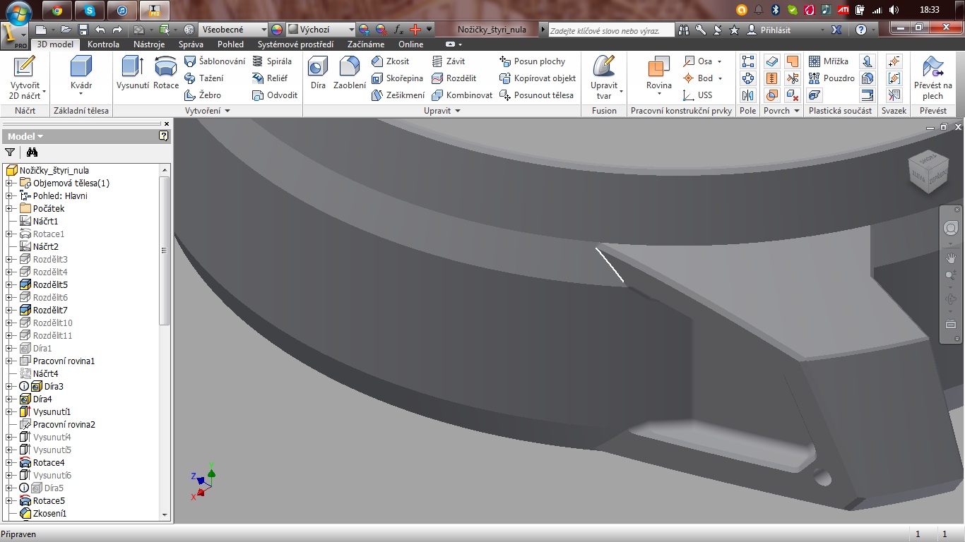

    <![CDATA[<strong>Autor:</strong> <a href="https://www.cadforum.cz/forum/member_profile.asp?PF=1030">Cheff</a><br /><strong>Předmět:</strong> 19558<br /><strong>Zasláno:</strong> 03.čvc.2014 v 10:10<br /><br />Tak jsem si to zkusil též (kolega byl o něco rychlejší), ale jako hlavní příčinu neplechy vidím sražení žebra k válcové ploše odtamtud přichází zdroj chyb.<br /><br />Pokud to bude potřeba, je možné si pomoci "malou nepřesností". Tedy "rozhozením" hran ve spojení žebra do jednoho bodu (v modelu je jedno vodorovné žebro jinak tlusté). Opravdu si to chce pohrát s postupným zaoblováním. Navíc u sražení je potřeba použít zaoblení s proměnným poloměrem... <br /><br />Ale řekl bych, že jsem se k přijatelným výsledkům asi dostal - případně si s tímto modelem zkuste pohrát tak, aby odpovídal Vašim požadavkům...<br /><br /><a href="uploads/1030/Zaobleni_2.ipt" target="_blank" rel="nofollow">Zaobleni_2.ipt</a>]]>

    <![CDATA[<strong>Autor:</strong> <a href="https://www.cadforum.cz/forum/member_profile.asp?PF=2854">Radek001</a><br /><strong>Předmět:</strong> 19558<br /><strong>Zasláno:</strong> 03.čvc.2014 v 09:21<br /><br />Nevím jestli to mám modelované jinak, ale mě tam zaoblení jde. Dokonce&nbsp;i hodně velké a před i po sražení hrany. Viz obrázky.<div><img src="uploads/2854/1.JPG" height="443" width="636" border="0" />&nbsp;&nbsp;&nbsp;&nbsp; <img src="uploads/2854/2.JPG" height="412" width="606" border="0" /></div>]]>

    <![CDATA[<strong>Autor:</strong> <a href="https://www.cadforum.cz/forum/member_profile.asp?PF=1030">Cheff</a><br /><strong>Předmět:</strong> 19558<br /><strong>Zasláno:</strong> 03.čvc.2014 v 09:00<br /><br />Trochu střelím "od boku" - zkusit zaoblit dříve než srazíte hrany? Tam odtud bych to viděl jako problémové... <br /><br />Případně si zkusit zadefinovat zaoblení s proměnným poloměrem, protože druhý problém může být "nedostatek místa" pro zaoblení (směrem ke svislé spodní válcové ploše...) ]]>

    <![CDATA[<strong>Autor:</strong> <a href="https://www.cadforum.cz/forum/member_profile.asp?PF=57606">Flek</a><br /><strong>Předmět:</strong> 19558<br /><strong>Zasláno:</strong> 03.čvc.2014 v 08:09<br /><br /><img src="uploads/57606/dy6lmv.jpg" height="768" width="1366" border="0" />]]>

    <![CDATA[<strong>Autor:</strong> <a href="https://www.cadforum.cz/forum/member_profile.asp?PF=2854">Radek001</a><br /><strong>Předmět:</strong> 19558<br /><strong>Zasláno:</strong> 03.čvc.2014 v 07:26<br /><br />Prilozte scren rovnou sem. Odkaz mam blokovany.<div></div><div> Pravdepodobna pricina je, ze by pri vetsim radiusu chybela nejaka plocha.</div><div>R.S.</div>]]>

    <![CDATA[<strong>Autor:</strong> <a href="https://www.cadforum.cz/forum/member_profile.asp?PF=57606">Flek</a><br /><strong>Předmět:</strong> 19558<br /><strong>Zasláno:</strong> 02.čvc.2014 v 18:45<br /><br />Dobrý večer, už niekoľko dní sa mi stále nedarí vytvoriť zaoblení medzi dvoma plochami a to kuželovou plochou a rovinnou plochou. Zaoblenie o malom polomere ide použiť, ale to je fakt, že moc malé. Vedeli by ste mi prosím vás poradiť ako z toho von, prípadne čo robím zle? Prikladám screen o ktorú hranu konkrétne ide &#091;http://i62.tinypic.com/dy6lmv.jpg&#093; &nbsp;Ďakujem]]>
