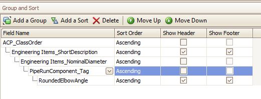

    <![CDATA[<strong>Autor:</strong> <a href="https://www.cadforum.cz/forum/member_profile.asp?PF=45">statecny</a><br /><strong>Předmět:</strong> 19560<br /><strong>Zasláno:</strong> 10.čvc.2014 v 14:56<br /><br /><div>Pro zobrazení jednotlivých&nbsp;ventilů v reportu podle Tagu, &nbsp;je třeba přidat v Report Designeru nové pole pro&nbsp;seřazení, podle parametru PipeRunCompoennt_Tag:</div><div><img src="uploads/45/Add_Sort.JPG" height="198" width="521" border="0" /></div><div>&nbsp;</div><div>Výsledek pak vypadá takto:</div><div><img src="uploads/45/Report.JPG" height="174" width="239" border="0" /></div>]]>

    <![CDATA[<strong>Autor:</strong> <a href="https://www.cadforum.cz/forum/member_profile.asp?PF=52755">Peter.Stofik</a><br /><strong>Předmět:</strong> 19560<br /><strong>Zasláno:</strong> 03.čvc.2014 v 09:22<br /><br />Dobrý deň. Vytvoril som si šablónu pre rozpis potrubia podľa jednotlivých potrubných trás. Ale mám problém, že v kolónke číslo (Data - PipeRunComponent_Tag), kde sa uvádza číslo armatúry, ktoré je jedinečné pre každú armatúru, mi v prípade výskytu viacerých rovnakých armatúr v danej trase uvedie iba jedno číslo. Potreboval by som poradiť ako upraviť túto šablónu tak, aby mi v tejto kolónke vypísalo všetky čísla alebo v prípade ak sa tu nachádza číslo, aby dané prvky nesčitavalo ale ich rozpísalo samostatne.&nbsp;]]>
