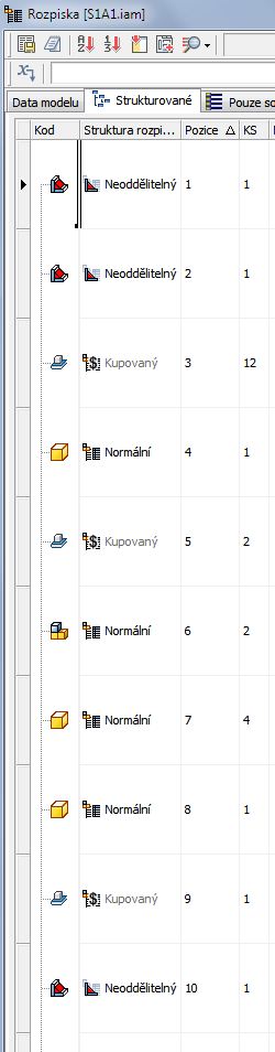

   <title><![CDATA[Rozpiska : Ano, m&#225;m - viz obr&#225;zek. ]]></title>
   <link>https://www.cadforum.cz/forum/forum_posts.asp?TID=19563&amp;PID=87085&amp;title=rozpiska#87085</link>
   <description>
    <![CDATA[<strong>Autor:</strong> <a href="https://www.cadforum.cz/forum/member_profile.asp?PF=1429">cadman</a><br /><strong>Předmět:</strong> 19563<br /><strong>Zasláno:</strong> 04.čvc.2014 v 09:19<br /><br />Ano, mám - viz obrázek.<img src="uploads/1429/export_rozpisky_2.JPG" border="0" />]]>

   <title><![CDATA[Rozpiska : P&#345;&#237;mo z rozpisky v modelu sestavy...]]></title>
   <link>https://www.cadforum.cz/forum/forum_posts.asp?TID=19563&amp;PID=87081&amp;title=rozpiska#87081</link>
   <description>
    <![CDATA[<strong>Autor:</strong> <a href="https://www.cadforum.cz/forum/member_profile.asp?PF=1429">cadman</a><br /><strong>Předmět:</strong> 19563<br /><strong>Zasláno:</strong> 04.čvc.2014 v 08:54<br /><br />Přímo z rozpisky v modelu sestavy - vlevo nahoře ikonka export rozpisky. Mám vybráno strukturované.<img src="uploads/1429/export_rozpisky.JPG" border="0" />]]>
   </description>
   <pubDate>Fri, 04 Jul 2014 08:54:02 +0000</pubDate>
   <guid isPermaLink="true">https://www.cadforum.cz/forum/forum_posts.asp?TID=19563&amp;PID=87081&amp;title=rozpiska#87081</guid>
  </item> 
  <item>
   <title><![CDATA[Rozpiska : A z &#269;eho prov&#225;d&#237;te export? Zkusil...]]></title>
   <link>https://www.cadforum.cz/forum/forum_posts.asp?TID=19563&amp;PID=87079&amp;title=rozpiska#87079</link>
   <description>
    <![CDATA[<strong>Autor:</strong> <a href="https://www.cadforum.cz/forum/member_profile.asp?PF=28496">dusek</a><br /><strong>Předmět:</strong> 19563<br /><strong>Zasláno:</strong> 04.čvc.2014 v 08:46<br /><br />A z čeho provádíte export? Zkusil jsel vyexportovat z karty Strukturované a řazení bylo podle pozic. Nepřevádíte z jiné karty?<br>]]>
   </description>
   <pubDate>Fri, 04 Jul 2014 08:46:34 +0000</pubDate>
   <guid isPermaLink="true">https://www.cadforum.cz/forum/forum_posts.asp?TID=19563&amp;PID=87079&amp;title=rozpiska#87079</guid>
  </item> 
  <item>
   <title><![CDATA[Rozpiska : M&#225;te pravdu, to by musela b&#253;t...]]></title>
   <link>https://www.cadforum.cz/forum/forum_posts.asp?TID=19563&amp;PID=87078&amp;title=rozpiska#87078</link>
   <description>
    <![CDATA[<strong>Autor:</strong> <a href="https://www.cadforum.cz/forum/member_profile.asp?PF=1429">cadman</a><br /><strong>Předmět:</strong> 19563<br /><strong>Zasláno:</strong> 04.čvc.2014 v 08:40<br /><br />Máte pravdu, to by musela být při vkládání z obsahového centra možnost nějakého indexování, aby si jednotlivé stejné součásti sám pro sebe dokázal odlišit.<br /><br />Mám ještě jeden dotaz ohledně exportu rozpisky do xls souboru. I když v rozpisce mám řazení dle pozice, jsou součásti po exportu seřazené jinak (nepátral jsem po tom, podle čeho - podle pozic ale ne). Jde řazení nějak ovlivnit?<br /><br />Děkuji.]]>
   </description>
   <pubDate>Fri, 04 Jul 2014 08:40:38 +0000</pubDate>
   <guid isPermaLink="true">https://www.cadforum.cz/forum/forum_posts.asp?TID=19563&amp;PID=87078&amp;title=rozpiska#87078</guid>
  </item> 
