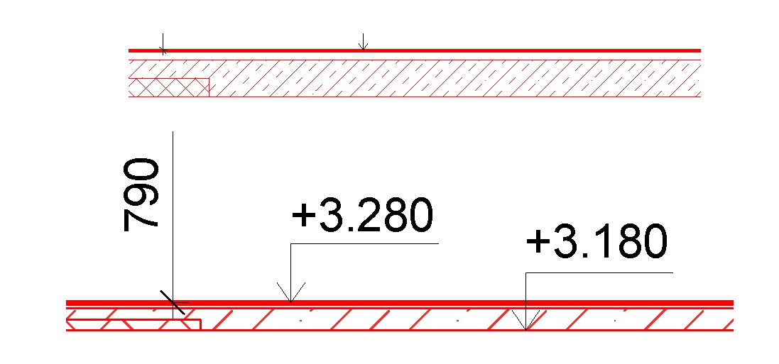

    <![CDATA[<strong>Autor:</strong> <a href="https://www.cadforum.cz/forum/member_profile.asp?PF=74">Peter Jirat</a><br /><strong>Předmět:</strong> 19566<br /><strong>Zasláno:</strong> 04.čvc.2014 v 13:19<br /><br /><table width="99%"><tr><td class="BBquote"><img src="forum_images/quote_box.png" title="Původně odeslal(a) bielko" alt="Původně odeslal(a) bielko" style="vertical-align: text-bottom;" /> <strong>bielko napsal(a):</strong><br /><br />Čie na obrazovke mi to ukazuje vacsie, ale ked to dam na vykres je to rovnake?</td></tr></table><div>Zkuste si to - stěna v měřítku 1:100 a jiný půdorys v měřítku 1:10, dejte si oba půdorysy na jeden výkres a vytiskněte - rafa (Drafting) bude mít stejnou hustotu, jen stěna bude 10x irí ne ta druhá.</div>]]>

    <![CDATA[<strong>Autor:</strong> <a href="https://www.cadforum.cz/forum/member_profile.asp?PF=74">Peter Jirat</a><br /><strong>Předmět:</strong> 19566<br /><strong>Zasláno:</strong> 04.čvc.2014 v 12:33<br /><br /><table width="99%"><tr><td class="BBquote"><img src="forum_images/quote_box.png" title="Původně odeslal(a) bielko" alt="Původně odeslal(a) bielko" style="vertical-align: text-bottom;" /> <strong>bielko napsal(a):</strong><br /><br />Tu je príklad. Hustota betónu je pekná pri mierke 1:10 a pri mierke 1:50 je u horia.<div>rafa je ako "kreslenie"<img src="uploads/20160/srafy.jpg" height="513" width="1097" border="0" /></div></td></tr></table><div>Hustota rafy typu Drafting se řídí měřítkem, tzn na papíře při tisku je stejná a u máte 1:10 nebo 1:50.</div>]]>

    <![CDATA[<strong>Autor:</strong> <a href="https://www.cadforum.cz/forum/member_profile.asp?PF=20160">bielko</a><br /><strong>Předmět:</strong> 19566<br /><strong>Zasláno:</strong> 04.čvc.2014 v 12:32<br /><br /> V tom bude teda problém, lebo ja som si rafy stiahol z internetu, tie ktoré pouíva Autocad.]]>

    <![CDATA[<strong>Autor:</strong> <a href="https://www.cadforum.cz/forum/member_profile.asp?PF=74">Peter Jirat</a><br /><strong>Předmět:</strong> 19566<br /><strong>Zasláno:</strong> 04.čvc.2014 v 12:27<br /><br /><table width="99%"><tr><td class="BBquote"><img src="forum_images/quote_box.png" title="Původně odeslal(a) bielko" alt="Původně odeslal(a) bielko" style="vertical-align: text-bottom;" /> <strong>bielko napsal(a):</strong><br /><br />Ale tu je problém. Z kreslenia neviem prenies rafu do model, alebo mám tú rafu v pc ale nejde mi ju da do model.<div>Prečo zakadým pri vzore sa nedá upravova merítko?&nbsp;</div></td></tr></table> Přímo v definičním souboru rafy *.pat určujete, zda je rafa Drafting nebo Model (ta definice je trochu jiná ne pro Autocad). Pak při importu jen zvolíte měřítko - nedá se následně měnit.]]>

    <![CDATA[<strong>Autor:</strong> <a href="https://www.cadforum.cz/forum/member_profile.asp?PF=20160">bielko</a><br /><strong>Předmět:</strong> 19566<br /><strong>Zasláno:</strong> 04.čvc.2014 v 11:12<br /><br />Tu je príklad. Hustota betónu je pekná pri mierke 1:10 a pri mierke 1:50 je u horia.<div>rafa je ako "kreslenie"<img src="uploads/20160/srafy.jpg" height="513" width="1097" border="0" /></div>]]>
