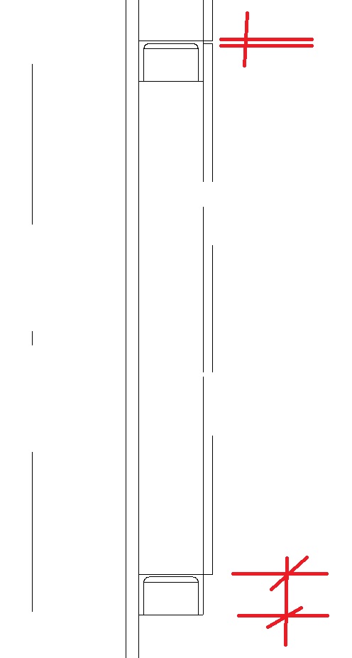

    <![CDATA[<strong>Autor:</strong> <a href="https://www.cadforum.cz/forum/member_profile.asp?PF=18106">Žufi</a><br /><strong>Předmět:</strong> 19582<br /><strong>Zasláno:</strong> 09.čvc.2014 v 18:31<br /><br />Hmmm, tak jsem s tím ještě laboroval. <div> Posunul jsem ty roviny v panelu, tím jsem si vyřešil spodní přesah.</div><div>Předefinoval jsem to Učko tak, aby bylo o 1mm "kratší", tím se přestal dotýkat trapézového plechu, ten se nepřeruší a vypadá to sluníčkově. </div><div>&nbsp;</div>]]>

    <![CDATA[<strong>Autor:</strong> <a href="https://www.cadforum.cz/forum/member_profile.asp?PF=74">Peter Jirat</a><br /><strong>Předmět:</strong> 19582<br /><strong>Zasláno:</strong> 09.čvc.2014 v 13:12<br /><br />Panely mohou přesahovat hranice panelů, udělejte si v rodině panelu referenční rovinu za hranicí panelu (roviny vlevo, vpravo, nahoře a dole) a k ní připojte konec geometrie. Pak vám v obvodovém plášti bude panel přesahovat.&nbsp;<div>Mezera - těžko říct bez panelu. Špatně udělaný panel, příčel, atd. Rám panelu může být součástí panelu a nemusíte pak řešit příčle v obvodovém plášti (někdy to je zjednodušení, jindy komplikace).</div>]]>

    <![CDATA[<strong>Autor:</strong> <a href="https://www.cadforum.cz/forum/member_profile.asp?PF=18106">Žufi</a><br /><strong>Předmět:</strong> 19582<br /><strong>Zasláno:</strong> 09.čvc.2014 v 12:08<br /><br />Dobrý den<div>snažím se v Revitu namodelovat opláštění objektu trapézovým plechem, tedy paždíky vodorovně, na to svisle trapéz. </div><div>teď se nezabývám modelováním trapézového plechu jako takového, ten mám zjednodušený na kvádr, ale nemůžu přijít na následující věci: </div><div>1) jak odstranit vodorovnou mezeru mezi panely? Vypadá to, že se mi panely nějak chytají na ten profil U120, mezera mezi nimi je přesně tak velká jako tloušťka&nbsp;stojiny, ale jak se toho zbavit?&nbsp;Pokud nezadám žádnou příčel, mám fasádu mez mezer. </div><div>2) jak plech natáhnout&nbsp;pod dolní&nbsp;profil? </div><div><img src="uploads/18106/obvodovy_plast.jpg" height="926" width="496" border="0" alt="obvodový plášť" title="obvodový plášť" /></div><div>&nbsp;</div><div>Předem díky za aspoň nakopnutí, kde hledat (help jsem procházel a moc moudrý z toho nejsem :-/)</div>]]>
