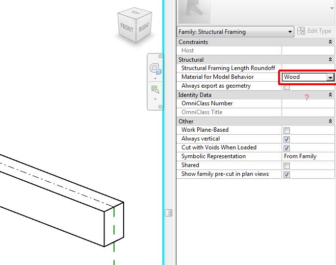

    <![CDATA[<strong>Autor:</strong> <a href="https://www.cadforum.cz/forum/member_profile.asp?PF=105">Kosík</a><br /><strong>Předmět:</strong> 19589<br /><strong>Zasláno:</strong> 11.čvc.2014 v 15:53<br /><br />Děkuji je tomu tak, musí se to prostě odečíst je to DODO.<img src="http://www.cadforum.cz/forum/smileys/smiley1.gif" border="0" alt="Smile" title="Smile" />]]>

    <![CDATA[<strong>Autor:</strong> <a href="https://www.cadforum.cz/forum/member_profile.asp?PF=105">Kosík</a><br /><strong>Předmět:</strong> 19589<br /><strong>Zasláno:</strong> 11.čvc.2014 v 14:47<br /><br />např. tloušťku čáry v řezu, její barvu a pod. to vše je možné řídit pouze globálně, přes rámovou konstrukci, úpravy v rámci kategorie na to nemají žádný vliv.<br>]]>

    <![CDATA[<strong>Autor:</strong> <a href="https://www.cadforum.cz/forum/member_profile.asp?PF=74">Peter Jirat</a><br /><strong>Předmět:</strong> 19589<br /><strong>Zasláno:</strong> 11.čvc.2014 v 12:28<br /><br />Samotný Beam (rámová konstrukce) asi nedokáže odečíst svůj objem od střechy (nelze udělat Cut). Vytvořte si v rodině stropnice pomocí Copy/Paste na to samé místo tu samou geometrii ale jako Void a zapněte Ořezat pomocí.. (Cut with Voids ...). Pak takto upravenou rodinu načíst zpět do projektu a pomocí Cut odečíst od sebe geometrie stropnice a střechy.<div>Stropnice může mít jakýkoli materiál definovaný parametrem (typovým či instance). Jakou změnu parametrů máte na mysli?</div><div><img src="uploads/74/20140711.jpg" height="541" width="685" border="0" /><br></div>]]>

    <![CDATA[<strong>Autor:</strong> <a href="https://www.cadforum.cz/forum/member_profile.asp?PF=105">Kosík</a><br /><strong>Předmět:</strong> 19589<br /><strong>Zasláno:</strong> 11.čvc.2014 v 11:24<br /><br />Přeji příjemný den<br>Mám problém se zobrazováním rámové konstrukce. Pokud do skladby střechy vložím rámovou konstrukci-stropnici, tak v řezu šrafová výplň střechy překryje výpň stropnice v řezu. Je možné nějak určit pořdí zobrazení. Rovněž mi rámová konstrukce nereaguje na změnu parametrů v rámci konstrukčního využití. Zobrazení je možné měnít pouze globálně, při použití konstrukce z různých materiálů nejsou po té rozlišitelé. V revitu 2013 jsem tento problém neměl. V čem může být chyba?<br>Jan Kosík<br>]]>
