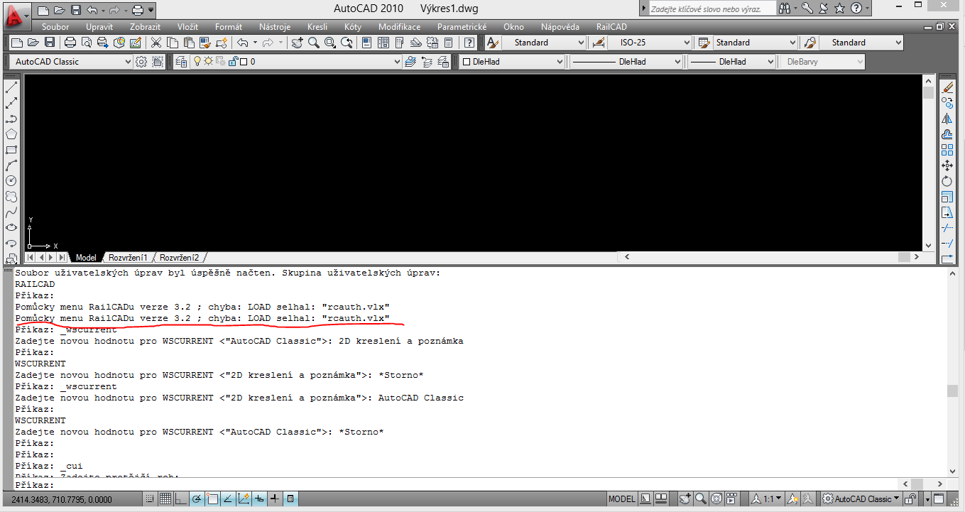

    <![CDATA[<strong>Autor:</strong> <a href="https://www.cadforum.cz/forum/member_profile.asp?PF=1207">_vlk</a><br /><strong>Předmět:</strong> 19602<br /><strong>Zasláno:</strong> 20.úno.2015 v 07:35<br /><br />Tipnul bych si na chybějící nebo neplatný soubor rcauth.vlx, ten obsahuje licenční přístup. Vyžádejte si aktuální soubor od autora.]]>

    <![CDATA[<strong>Autor:</strong> <a href="https://www.cadforum.cz/forum/member_profile.asp?PF=53880">Lukas Lepič</a><br /><strong>Předmět:</strong> 19602<br /><strong>Zasláno:</strong> 19.úno.2015 v 20:59<br /><br />Zdravím, měl jsem ten samý problém a když jsem spustil AC jako správce problém zmizel. Místo něj se ale objevil jiný. Nevíte někdo co s tím? předem díky za rady<br><img src="uploads/53880/CAD.PNG" height="721" width="1359" border="0" /><br>]]>
